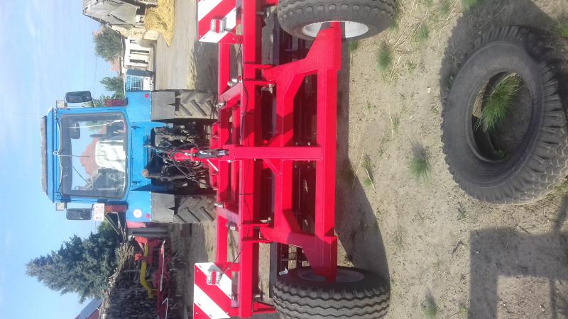

#183 F-A-R-M-E-R \
2020-06-23 21:20:21
Válasz fexco #180. hozzászólásáraÜdv. ez 3m-es?? Mennyi a súlya? Elől a munkahenger mi cèlt szolgál??

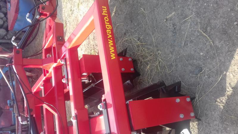

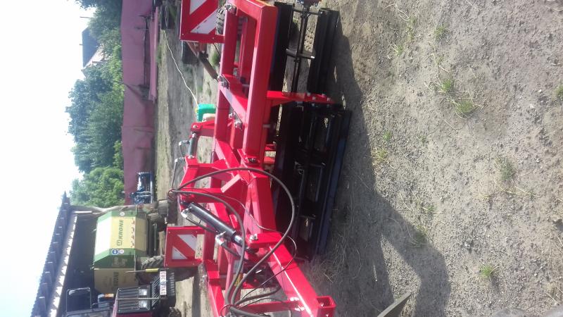

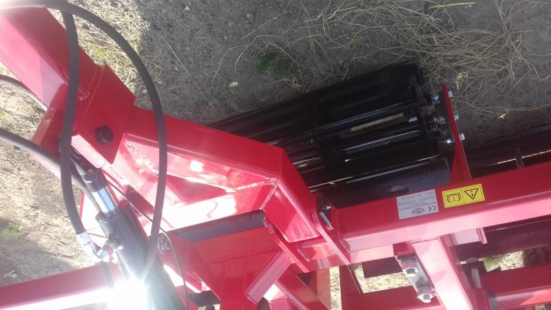

#180 fexco
2020-06-23 18:13:46
Ugynez ki lesz mit meg mivel apritani ez lett a tuti.ezen hiba nincs.nincs kisporolva belole a vas....
