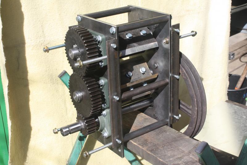

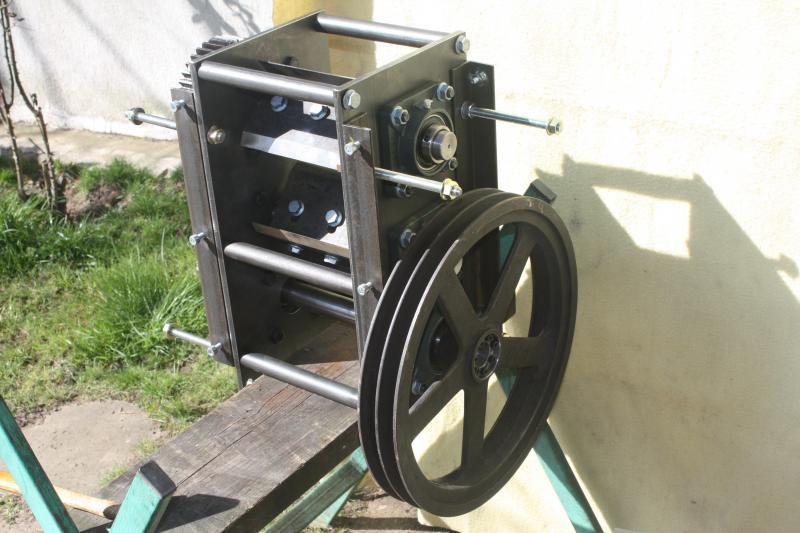

#1757 fekete236
2015-04-21 12:08:06
Helló mindenkinek!
Egy kis segítséget szeretnék kérni tőletek! Belefogtam egy egy tengelyes ágaprító tervezésbe 58x58 négyszög anyagból készíteném, 200x110x10 késekkel vértezném fel! Olyan kérdésem lenne hogy Átmérő 45 tengely elég lenne hozzá vagy inkább 50 kellene?smile blush

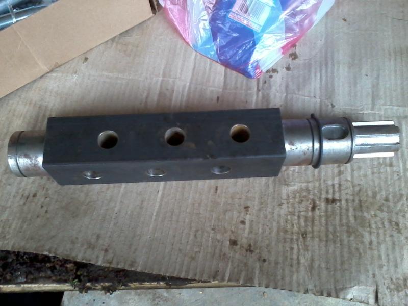

#1754 gojzer
2015-04-10 20:50:21
Sziasztok Gépészek ma készült el ez a robusztus vasdarab,gondoltam felteszem.

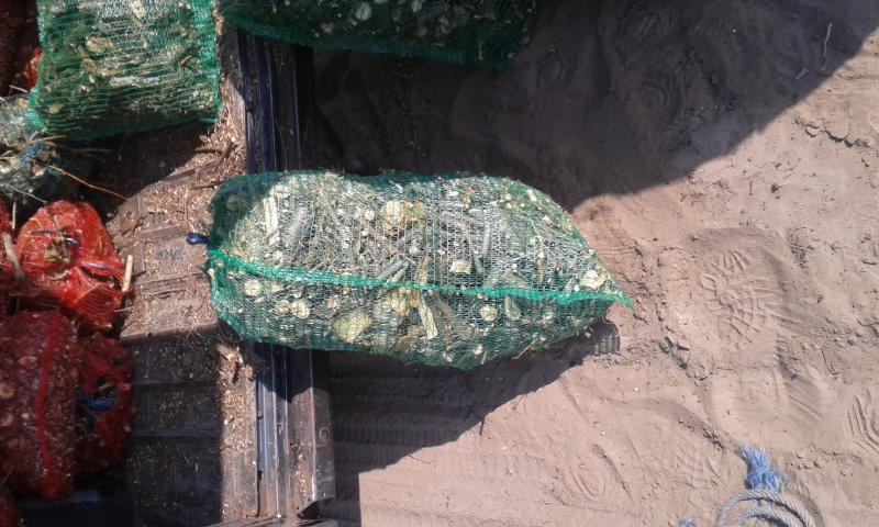

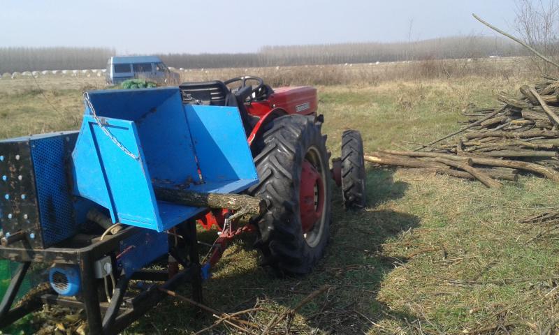

#1733 Dokuci
2015-03-24 08:02:34
Hali!
Aprítóm visszahozta az árát megérte befegtetni.Idáig Kb.:5000 zsák ami közel 550-600mázsa probléma mentessen.Közel 600 zsákkal fűtöttem ki a telet.
smile thumbup smile thumbup smile thumbup
