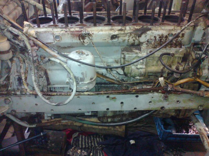

Az1.és a 2. kivételével mindegyik dugattyú igy néz ki ez a 6.ez a legrosszabb
A hüvelygarnitúra cseh gyártmányú AGS Jičín
Köszönöm a hozzászólásokat, visszarakjuk a régi dugattyúkat és hüvelyeket ha akkor is megszorul akkor a tengely a hibás
Válasz #5020. hozzászólásra Véleményem szerint a hűtágulással van a probléma túl szoros a henger -dugó illesztése,vagy a dugattyú nem megfelelően lett gyártva (nem volt hőkezelve méretre köszörülés előtt,vagy nem megfelelő az ötvözete,egyszóval nem gyári és ezért nagyobb illesztéssel kellene lennie.)Az alacsonyabb (50fokos)hőmérsékletnél ezért tudott működni.Meg látszik,hogy két felől ragadt,ha félre lenne hézagolva,hossz irányba, akkor csak egyik oldala szorulna,ha nem derékszögben állna,akkor egyik oldalt a tetejénél,másik oldalt az aljánál húzna bele és a csapszeg felőli részén. Ez az én meglátásom.

Fel lett újítva a Z16145-ös traktorunk főtengely beköszörülve(olajnyomás 6),kapott új hüvelygarnitúrát és új motorolaj szivattyút. A motor szépen jár egészen addig amig a víz el nem éri a 70*C-ot (az óra pontos) majd megszorul.Szétszedtük és megállapítottuk h a gyűrűk nincsenek beégve de a 3,4,5,6 dugattyúk megolvadtak.íme a képek a 6. dugattyúról (ez a legcsunyább): Minden tanácsnak, hozzászólásnak örülnék!

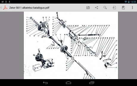

Helló mindenkinek a segitségetekre volna szükségem vagyis a tanácsotokra zetor 5611 van szó nem akar emelni a hidrolika mi lehet az oka mikor le tettem a gépet jó volt ma inditom és nem emel olaj van bene fontos lenne mert kell a gép de nem nagyon értek hozá

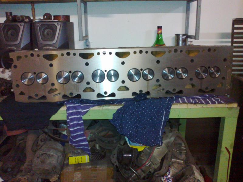

üdv a henger fej tömitésről dobjál fel egy képet kiváncsi volnék valamire.
Nem tudja valaki hogy a 3011-5611 tipusú zetor motorok hengerfej csavar meghúzási nyomatéka mennyi nyúton méterben.

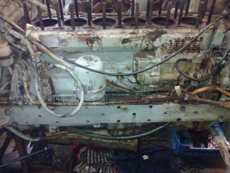

Lehet érdemes lenne a dugattyúkat esztergában meg nézni egy indikátor órával hogy körkörösek-e ,ugyan eszt a perselyekkel is

Lehet hogy a köszörűs a hibás
Üdv!Lehet ellett a főtengely valamerre hézagolva?
Szerelő rakta össze hajtokarok derékszögölve. Már az első inditas utan ezt csinalja. Ha a termosztatot kivettuk belőle akkor gond nelkülűködött de a víz így csak 50*C-ra melegedett.

szerelővel lett összerakva? hajtókarok derékszögelve lettek,bejáratásra odafigyeltetek?

Szivattyú nem kapcsolódott ki?Lábad között a bal oldali kis kar.

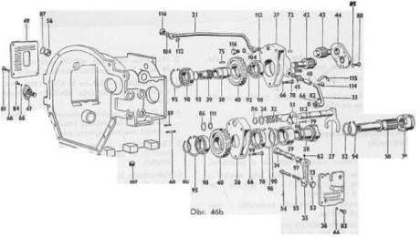

Üdv! Tőled, illetve mindenkitől aki tudja, kérdeznék egyet , zetor 9540-ről :)
A téli állásba észrevettem hogy a kardánnál hátul csöppent az olaj, kisebb folt lett alatta most tavaszra, találkoztatok már ilyen problémával? Mit kell cserélni? Van egy rámpa nálunk, arra ráállnék a hátuljával akkor előre folyik az olaj, nem kell leengedni, gondolom én.

Ha lehet akkor a bal oldali fellépő mellet a hidraulika szivattyúnál lévő oldal dekliben benna van a zsírzó gomb ha nincs benne akkor nem lehet .

Tudja valaki hogy a 12145-ös zetornak lehet-e zsirozni a kinyomócsapágyát és ha lehet akkor honnan?

nem lehet hogy a felette kijövő csőből jön az olaj ? Mert kicsit feljebb jön ki egy hidraulika cső ami a váltófedélhez ad olajat
őszintén nemtudom milyen a kuplung de szerintem mehanikus az olaj meg onnan szivárog ahol a kuplung kar csatlakozik ott van a kuplungnak a visszahúzó rúgója is és egy zeger gyűrűvel van biztositva a az olajszűrő fölött

csak azért mert a kuplung tengelyénél nincs olaj mert ott a lendkerék

a kuplungod mechanikus ?
magyarul akkor ketté kéne húzni a traktort?

Ha jól emlékszek ott O gyűrű van, nem lehet cseréli így, csak ha mind a két oldalról hozzáférsz.

12145-ösnek a fülke elatt van egy tengely arra csatlakozik a kuplung zeger gyűrűvel van lebiztositva onnan szivárog az olaj mi lehet ott szimering meg mennyire bonyolult a szétszerelése javitása?
