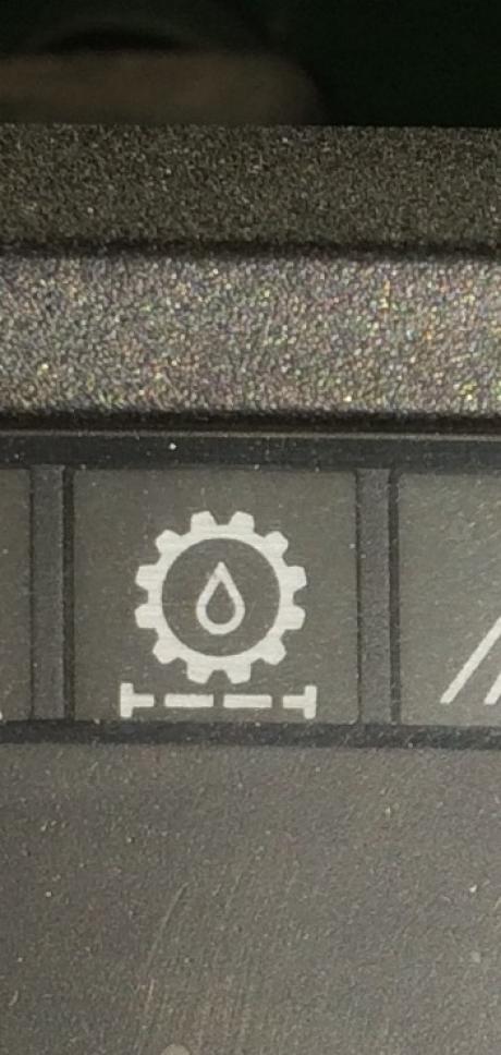

Válasz szanberg #17317. hozzászólásáraJohn deere 6506 a geep! Most nem csereltem olajat a tavaj csereltem es most csak szuroket!!! Es regebb nemvolt kigyulva most kezdte szuro csere utan!!

Válasz picus #17307. hozzászólásáraHát az olajat olyan 2000 üz és csere. A váltó és hidraulikát természetesen. Ez aktív használat mellett nálunk olyan 3 év lehet kb.Kinél hogy. 5 évig egy olaj, pláne használat mellett már nem az igazi. Mint írod látom már pillogott korábban is. Hőmérsékletre külső hőmérsékletre is másképpen szórakozik. Ez lehet akár szenzor hiba is. Amúgy ha dugulást jelezne a hőmérsékletnek is emelkedni kellene. Mivel a leszűkülő keresztmetszeten átpréselődő olaj melegszik is. Persze ahhoz tartósan szennyeződő szűrővel kellene dolgoznod. Ami jelen esetben cserélve lett. Ha kétvezetékes a szenzor az egy (sima kapcsoló) mit a megnövekvő nyomás kapcsol normál estben. Itt a vezetékben 12v a másik 0. Három vezetékes. 12v-0-jelvezeték. A jelvezeték sárga szokott lenni. Így ott alapból 1volt..max nyomáson 5 volt-nak kellene lennie.És ott van még a kábel és beiktatott esetleges plusz csatlakozó probléma....majd így felfelé.
Válasz .Feco. #17309. hozzászólásáraDe az a problema,h amikor nem voltak hidegek mar akkoris jelentkezett ez a problema!!:( es most ijen hidegekbe peddig egesznap pillog!!:(
Válasz .Feco. #17304. hozzászólásáraDe eppen az a problemam,h hideg olajjal sem gyul ki csak miutan megy 10-15 percet es a masik fele az,h amikor alapjaraton megy a motor akkor nemis gyul ki!!lehetseges,h a szuronel van problema mer miota kicsereltem azota jelentkezett ez a problema!!
Válasz picus #17303. hozzászólásáraEz váltó olajszűrő tömítést jelent, amíg hideg az olaj addig sűrűbb, így hamarabb jelez tömítetlenséget a szűrő. Kezdőő tömődés lehet, amikor az oalj felmelegszik és folyósabb lesz már megy át elegendő mennyiség a szűrőn, így elalszik..

Milyen olajat tettél bele.
Válasz picus #17326. hozzászólásáraAkkor vegyél rá 2 gyári szűrőt és megszűnik a hiba.Ugyanígy jártam 1x,igaz az baldvin vagy donaldson volt.
Válasz picus #17336. hozzászólásáraEzeket tudom mer kivan jelezve az oldal ajton es,h hol mennyi ora utan kell zsirozniis!!
Válasz Garfield #17334. hozzászólásáraOlaj tavaj volt cserelve!

Jd-olaj 1500 ,szűrő 750-nél csere ki tudja mikor vetted mennyi idős volt az olaj.

Válasz picus #17321. hozzászólásáraGyári jd, vagy utángyártott szűrőt raktál rá?

Válasz picus #17322. hozzászólásáraEzeknek a hátuljában van az olaj egyben a hidró és a váltó csak mind a kettőnek van külön szűrője
Válasz szanberg #17317. hozzászólásáraEs szeretnek kerdezni valamit a valto az olajat a seggetol kapja nem???

Válasz picus #17312. hozzászólásáraMostanában vetted a traktort? Olajat is cseréltél?
Válasz csoppika #17311. hozzászólásáraSzeriaszam szerint rendeltem!!akkor az kene legyen!!gondolom!!:(
Válasz picus #17310. hozzászólásáraBiztos hogy a belevaló finomságú szűrőbetét van benne???(mint laikus kérdezem)
Válasz picus #17307. hozzászólásáraHa legegyszerűbb megoldás ha minden reggel a télen nézed 10 percig a villogó lámpát...
Válasz picus #17305. hozzászólásáraNem lehet higy arra kell a 10 perc amíg a szűrő eltomodik a hideg olajjal? Ha meg melegszik akkor kioldodik ujra?

Válasz picus #17301. hozzászólásáraAz olaj hő lámpa ?
