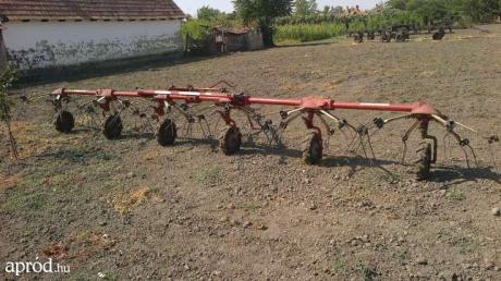

Pl egy ilyen? Ezzel szemezgetek, de elég komoly beruházás...
7,6 métert visz.

Nyugodtan nézelődhetsz a dutra el fogja vinni. Szálas gépsornak nincs különösebben nagy teljesítményszükséglete.
Példaként egy kis öreg nálunk pár éve 6 csillagos vontatott sodrót húzott 2 lóval minden további gond nélkül, igaz nem ficánkoltak előtte de dolgoztak szépen. smile biggrin
Amúgy ha tényleg minőségi takarmányt szeretnél előállítani akkor jobb választás lehet egy rotoros rendképző. Igaz, hogy ide kell a kardán meg több az erőszükséglete, de sokkal jobb munkát csinál, nagyobb szélességgel. Ráadásul tisztább lesz a takarmány.
