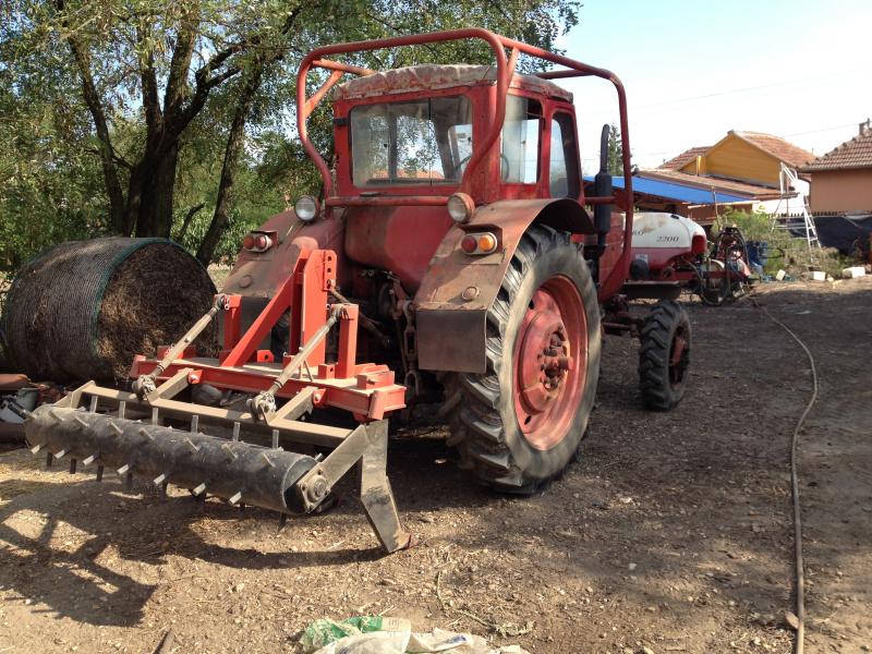

Válasz Tobszi #1927. hozzászólásáraNagyon hasonlít a mi lazítónkra, amit szintén a jympáról másoltak.

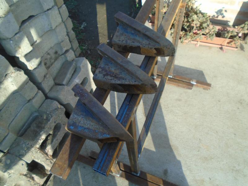

Amúgy milyen vastag kell legyen egy koptató?
Ez, a kopást is figyelembevéve kb 80x40 es volt.
Szükség van ekkora vastagságra?

Válasz Tobszi #1957. hozzászólásáraSokan befognak kapni de mondjon ki mit akar,kamion féder (lehet belőle 20/25 mm vastagot is találni) + keményfém elektróda rá a legjobb ilyen helyre.

Válasz apuci #1956. hozzászólásáraTökéletes! De ahogy az elektróda árakat nézem nem olcsó. Gondolom a Hardox sem olcsó, de azt nem kell még plusszba hegeszteni.

Válasz Tobszi #1955. hozzászólásáraA kemény fémmel való fölheggesztés nem jó?

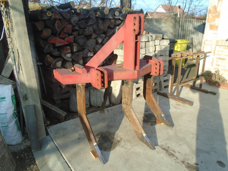

Gondolkodom hogy kopásálló (Hardox) anyagból kellene új kopóorrokat készíteni a lazítómra. Tud valaki olyan céget ahol ezt méret alapján kivágnák esetleg postáznák is?

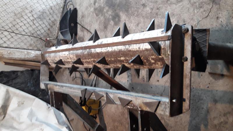

Válasz atisgyulai #1946. hozzászólásáraÍgy készült:
Egy szögvas lett a vázhoz hegesztve, és ahhoz lettek igazítva 12 vonalban a fogak.
#1946 atisgyulai
2018-12-11 19:44:08
Válasz Kisvuk #1945. hozzászólásáraIgen, csak az árnyékok becsapósak.
#1945 Kisvuk
2018-12-11 19:23:08
Válasz atisgyulai #1944. hozzászólásáraA kései párhuzamosan vannak felhegesztve?

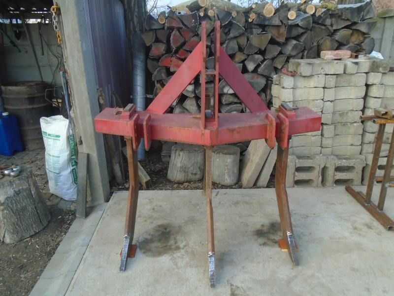

#1944 atisgyulai
2018-12-11 18:38:49

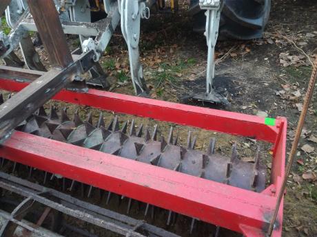

Válasz Tobszi #1930. hozzászólásáraValami ilyesmi? Ez is most készült a kettes metalwolf után.

Válasz atisgyulai #1928. hozzászólásáraKözelről is meggyőző, van benne anyag rendesen és a kidolgozás, hegesztés is megfelelő. Nagyon masszívnak tűnik, biztos nem lesz baj a vázzal. A kések 35mm-esek. Egyedül a kopóorrok amikből újat kell készítsek, annyira elkoptatták őket hogy már a kés anyagából is hiányzik egy kevés.
Mxu 135 lesz elé, és tüskés henger laposvas fogakkal mögé.smile smile

#1928 atisgyulai
2018-12-11 15:39:18
Válasz Tobszi #1927. hozzászólásáraJónak néz ki így a képeken. Egy "kis jympa".smile thumbup
Közelebről szemlélve a lakatosmunkája jó? (hegesztések, anyag megmunkálások)?
Mivel húzod majd, és milyen henger lesz utána?

#1927 Tobszi
2018-12-11 15:04:26
Válasz atisgyulai #1914. hozzászólásáraKell 3 új kopóorr, és készül utána a rögtörő henger is.

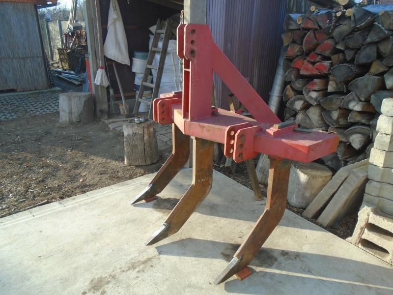

#1924 Gumóka
2018-12-10 22:56:04
Válasz Mtz 550E #1919. hozzászólásáraVisszanézve a képet nekem a kés külső íve gyanús nagyon.
Szerintem még mindig alul támaszodik, tehát nem az kopóorr hossza lesz már a ludas, hanem a dőlésszöge.

#1919 Mtz 550E
2018-12-10 20:31:50
Ma sikerült a lazító orrát megcsinálni! Homokon ki is próbáltam most már belemegy a földbe de csak egy mélységig utána akkor ment le teljesen a vázig ha a traktoron a 3.pont orsót feljebb raktam! De kötöttebb földön miért nem akart lemenni teljesen? Próbáltam középkötött földön ott már kaparászott megáltt egyhelybe és kapart! Fagyon lehet majd csinálni? Lefelé lehet nyomatni a lazítót?
