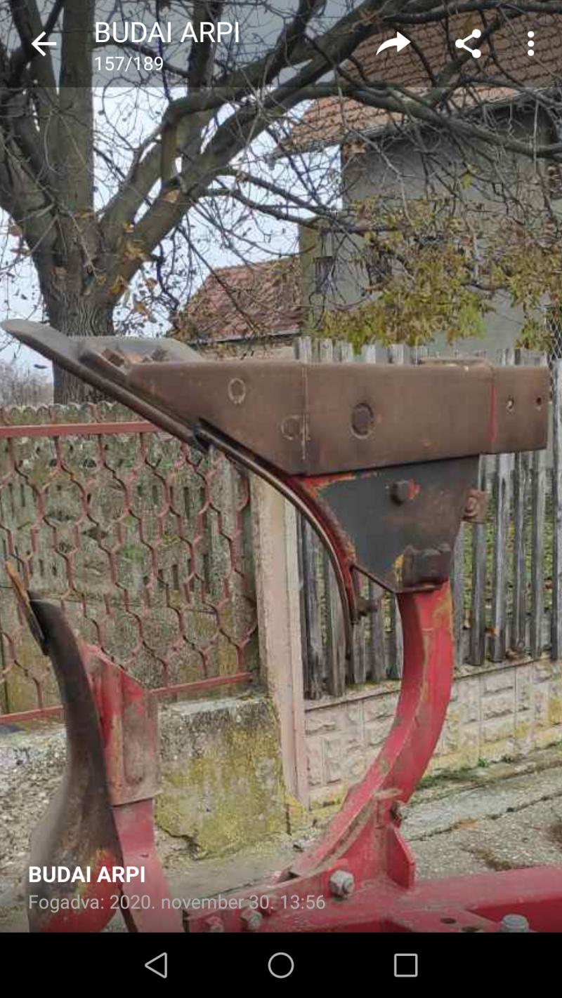

Válasz strong #1198. hozzászólásáraVan hát rajta nád koptató betét vagy nincs?Ha nincs tenni kell hogy a korménylemez széléig érjen vastagságba.

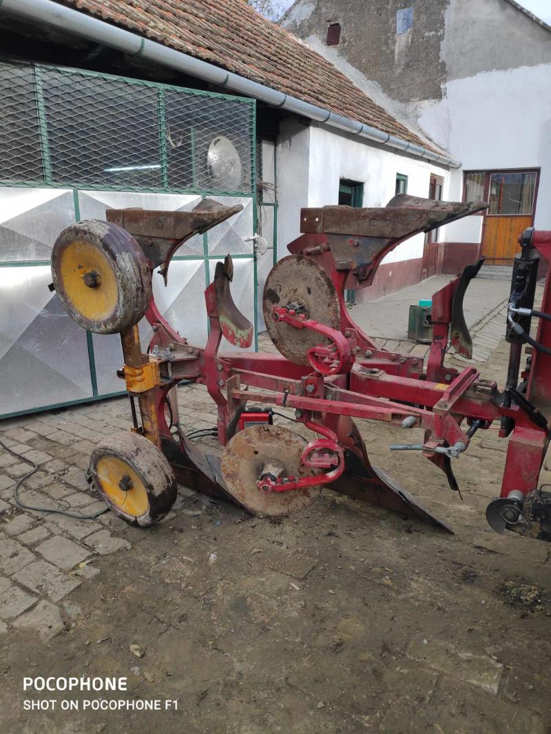

Itt egy kép egeszben az ekéről A nyomtávot lyukakon lehet állítani az jól áll. A keresztbe húzás a probléma. Adódott negyed hektárnyi here kiszántan és csak ott próbáltuk ki. Más szántani való már nincsen. De nagyon rá kellett feszíteni a csúszó vasat a barázda falához hogy ne húzza fére a traktort az eke. Vogel és regent eke beállításához nekem nem kell segítség de ez kifogott rajtam. Mint írtam az első hozzászólásomban, nem világos az a csúszóvas hogy arra a két lyukról hiányzik e valami? Vagy ha tennénk rá egy darab vas lemezt hogy jobban kitámasztaná e az eke farát a barázda oldaláhaz... Nem tudom máshogy már leírni.

Válasz strong #1198. hozzászólásáraA traki nyomtávjához be van állítva az eke?

Válasz strong #1198. hozzászólásáraRossz helyen keresitek hibát.
Tegyél fel az eke eljéről és bal oldalárol is teljes képet.

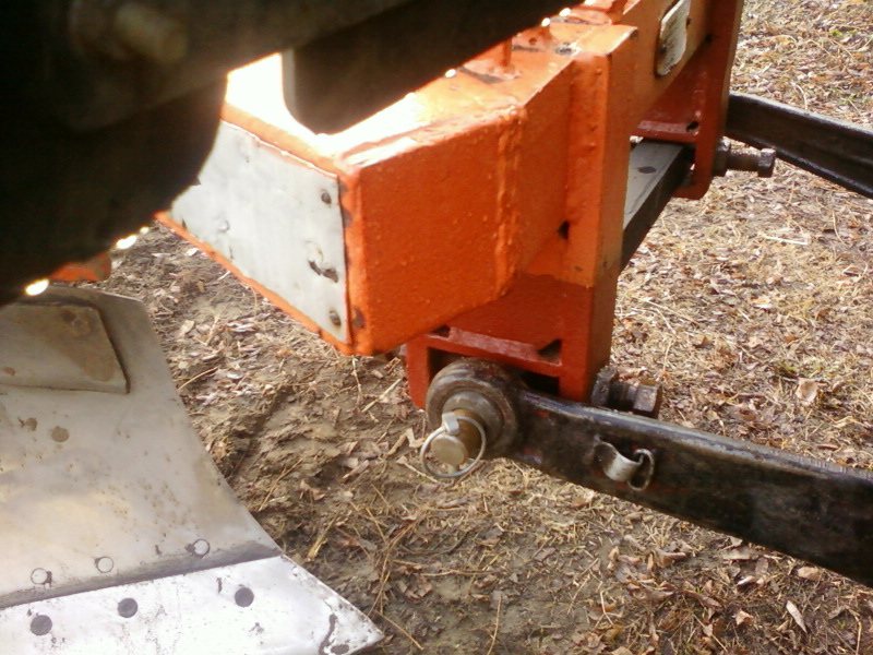

Válasz Pont #1199. hozzászólásáraIgen tudom lehet állítani a gerendély szögét és tudomásom szerint kb merőlegesre kell hogyáljona csúszó az eke vonórúdjára. Ez lenne a 90 fok. Mi pedig túlzottan át kellett hogy húzzuk ezt a szöget. Pontosan ez nem tetszik , hogy nagyon keresztbe kell hogy menjen az eke, hogy ne legyen oldal húzás.

Válasz strong #1198. hozzászólásáraKell lennie egy uborkának, amivel a gerenda szögét a menetirányhoz képest állítani lehet, azzal kell beállítani, hogy laza oldalfeszítők esetén is a fordító tengely középen maradjon. Persze a ha ezen sokat állítasz akkor elmegy az első ekefej fogásszélessége is, úgyhogy azt is kell állítani....

Sziasztok egy régi Kongskilde Excellent nevű ekét vett egy barátom. Jó minden,csak nem akar haladni a traktor nyom vonalán. Át akar szökni a szántatlan felé. Mintha az ekenád csúszó nem tudná vezetni az ekét. Így néz ki Az ekenád végén a csúszón van két furat, innen még hiányzik valami szerintetek? A neten találtam pár képet és azokon sincsen semmi csatolva arra a két furatra. Hogy ha készítenénk oda csúszókat akkor az milyen vastag szabadna hogy legyen? Az ekevas orrával lehet eggy irányban van erre valami szabály? smile helpsmilie

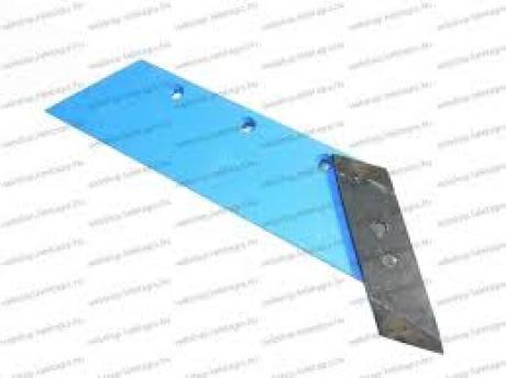

Válasz Szem Howkinsz #1182. hozzászólásáraEz jó kivitelü ekevas, csak rendes anyagból legyen legyártva.

Válasz gjoni #1179. hozzászólásáraMár meg lesz véve,összel új vasalat esz rajta ! Nem tudom,hogy olyan érdemes e venni ,amelyiken egy orr van 2 csavarral ?
Valami neve is van de Törő is csinál és a új ekét is van
