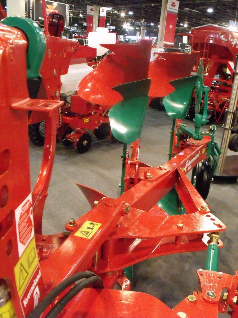

az egyik legfontosabb dolog: beállitani a váltószelepet, hogy szép kényelmesen rántás nélkül forditson át, csináltam már lemkenre, rw-re kvernire többekközt átforduló és szállitó (unira ) kereketkét különböző rendszerű volt, mindegyiknél kell alkalmazni forgási csillapitást

#188 JOSEY
2013-01-31 22:54:58
Válasz #186. hozzászólásra
a vogel-é mekkorát ránt? a kilincsek megfogják a kerék szárát

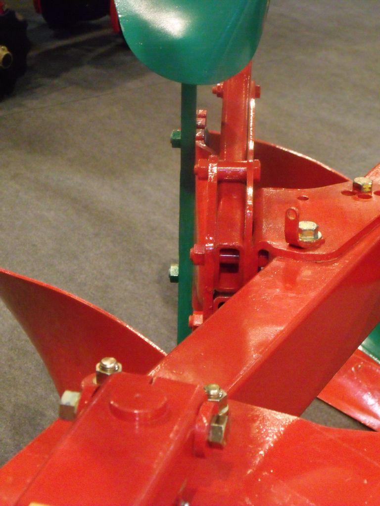

az nem való akkor sem szántóvasnak ! idehaza is csináltak ilyen féderlapos szántóvasakat, de nem birták a kritikát, viszont ötletes volt a méhtelepről visszaguberálni. a szántóvasak formája alaktényezője, mérete nem véletlenül van kitalálva az ekefejhez, jön egy ember találtam egy darab vasat, kicsit keskenyebb, kicsit vastagabb v vékonyabb, kicsit rövidebb, kicsit belóg . réges régen mikor még nem volt idehaza nyugati ekealkatrészellétás nálam már olyan szántóvasak voltak a saját ekéinkenken is amelyek ma is rajta vannak a gépeinken, gyors bekapás, könnyű húzás, nagy kopástűrés kicsi ellenállás... ezt a más ekegyártók vasai helyére is jól tudtuk kamatoztatni többek közt a Lajtára is olyan szántóvasat találtunk ki, amivel könnyebb volt szántani és kevésbé kopott
#186 Cowboy
2013-01-31 22:49:07
az omikronba talán még az a jobb hogy a mélységállító kerék nem a végén van hanem középen. fordításkor nem ránt akkorát a gépen. Mert ugye pl a kverninek is hátul van csak az behúzza középre az ekét átfordítja és kitolja. A heltinek hátul van jó nagy kerék ami jó csak nem tudom mekkorát ránt fordításkor

hamisitani? azt meg hogy kell? a kv ekék szántóvasai rendkivül különleges formájuak , kell hozzá szerszám rendesen , bár teleorrúból páncélozva le lenne gyártható

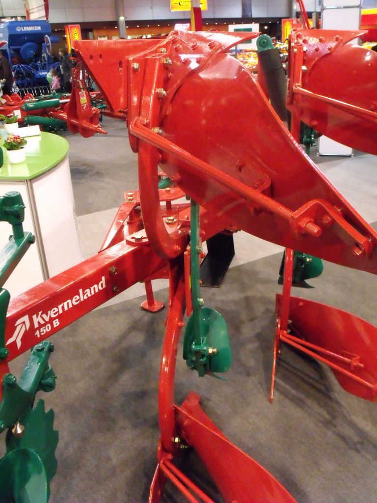

A 150b egy kis vicc eke , akinek minden áron Kverni eke kell az vegyen LD 100 ast az veló a magyar földre és meglepődve fogja tapasztalni milyen olcsók a kopóalkatrészek hozzá,annyira,hogy nem éri meg kisiparilag hamisítani.

én sokat szántottam a helti féle ih fejekkel. most kvernivel szántottam. hát nem lehet egy napon emlegetni
#174 JOSEY
2013-01-31 22:22:42
Válasz #170. hozzászólásra
a kverninek vannak ilyen gépei amiknek üreges a száruk, nem kell félni tőlük, de ha történik vélük valami csak eredetiből pótolhatósmile thumbup

#170 t.peti
2013-01-31 22:18:38
Válasz #167. hozzászólásra
főleg a vogel előhántóval meg vágótárcsával, egy háromfejes úgy lenne 2+áfa míg a kuhn/lemken 3.3-3.5+áfa, a kverneland 150b nek meg az ekeszára amit ma vettem észre, hogy egy vastagfalú zártszelvény meghajlítvasmile scared, ismile scaredilyet még nem láttam, minden ekének tömör szokott lenni az ekeszára (és még így törik ha olyan az időjárás)

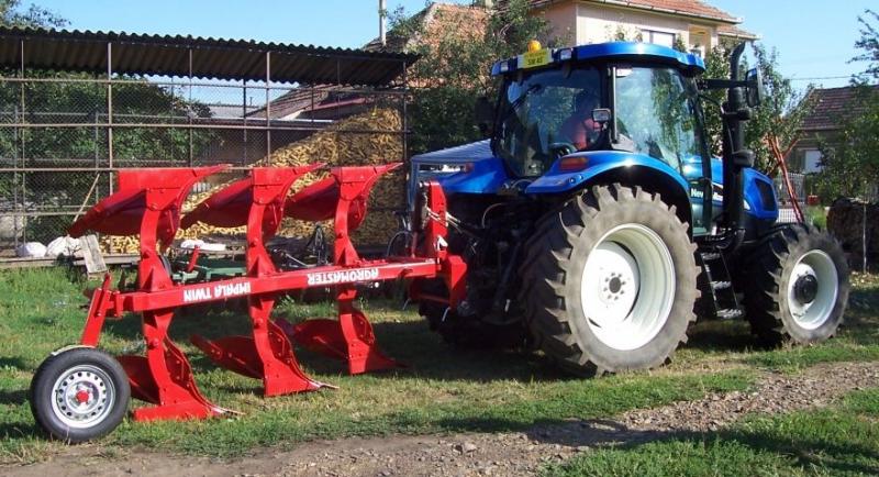

2013-01-31 22:14:21
nem ez Agromaster Impala Twin, én terveztem többekközt ez a modellt is, 2003 óta van nálunk váltvaforgató eke, a Heltinél meg ugy 2005

#166 JOSEY
2013-01-31 22:09:53
impala
