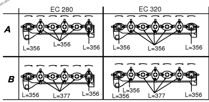

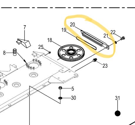

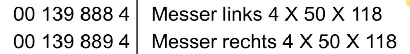

Válasz mtz1221 #1088. hozzászólásáraNagyon én sem értettem de megoldották, mert gyárilag középre terelte az egészet, majd szerintem a képen lévő tárcsákkal variálnak. Nem voltam ott és fogalmam nincs….smile sweatdrop
Itt a penge mérete(pl a claas-on most épp krone van, ez volt az olcsóbb):

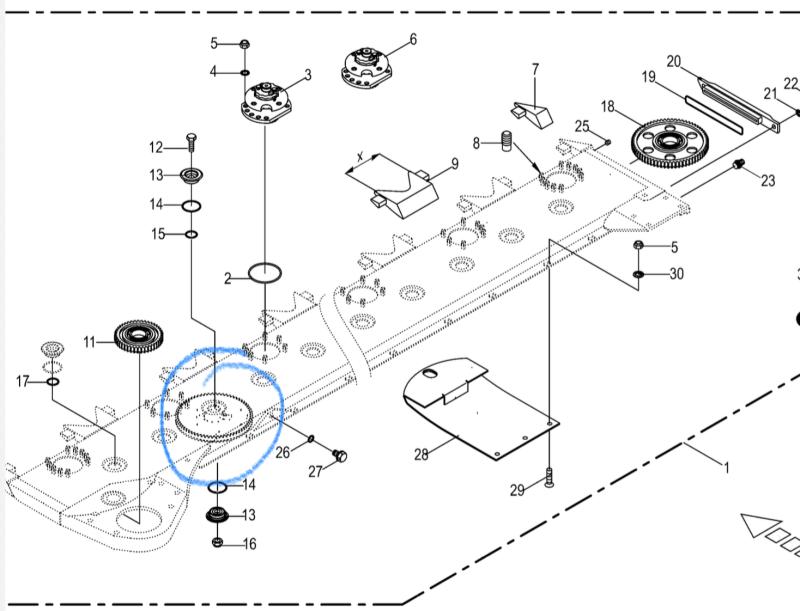

#1088 mtz1221
2023-05-30 20:49:31
Válasz ..,-:) #1083. hozzászólásáraEzt nem értem. Ezek szerint a 2. és 5. iknek kell a forgásírányát megváltoztatni. Akkor hogy változik az L a két középső között is ? Más kérdés lengyelre nem paszol egik márkás kése sem, ha vágni kell nem gond.

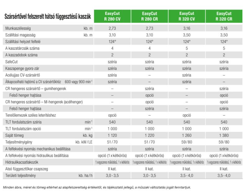

Válasz Róbert86 #1085. hozzászólásáraSzársértősre én azt tippelném, hogy 120 paci de itt a gyári adat:

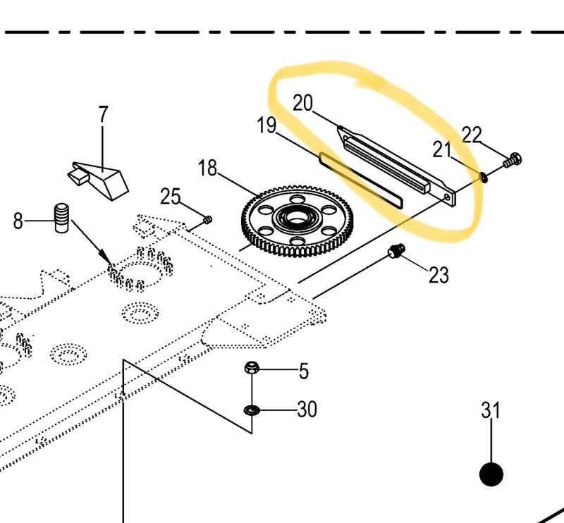

Válasz UE-28 #1082. hozzászólásáraVégét vedd le. Bele is tudsz faszán nézni, vagy be tudsz kamerával is kukkolni.
Vízszintes helyzetben ami a föld felé nézz csavar az nem erre van(szerintem az enyémben már nincs is olyan).

#1080 UE-28
2023-05-30 19:52:15
Válasz mtz1221 #1076. hozzászólására6 korong van. Így gyakorlatilag ha kicsi a fű akkor látszik hogy 3 vékony rendet vág, ami nagyobb főnél már gyakorlatilag szőnyegrend. 2 korong forog egymással szemben és ez ismétlődik 3x.
Ha jól emlékszek.
#1078 ..,-:)
2023-05-30 18:41:13
Válasz UE-28 #1073. hozzászólásáraFelemelt állapotban az a csavar, az a beöntő és szintjelző is.
Nekem a gerenda végét lehet kiszedni.
Pl ha belső csapágytörésed van, vagy letörik a fog a keretekről, onnét tudod kimosatni is.

#1076 mtz1221
2023-05-30 16:57:31
Válasz UE-28 #1072. hozzászólásáraMég egy kérdés. Mikor széles rended vág a videókon akkor minden másodok korong forog össze, vagy mind egy irányba ???
