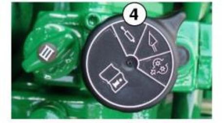

Válasz .Feco. #15130. hozzászólásárajah, a képen a baloldali tekerő az átfolyás, a jobboldali az üzemmódválasztó
Válasz MFM #15129. hozzászólásáraaz a kérdés milyen fajta SCV van rajta. Ha 100-as vagy 200-as akkor nem tudod állítani, ha 300-as akkor a hidraulika tömb tetején van egy tekerő, azzal tudod állítani.
6110-en hol lehet állítani a kihelyezett hidr. körök teljesítményét?
