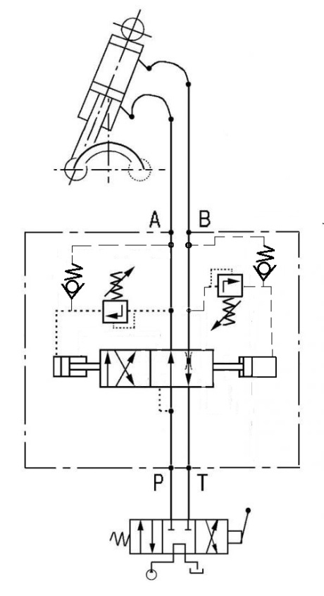

Szerintem azért,mert amikor a vezérlő kis munkahengert egyik oldalról megnyomja az olaj,h. nyomja át a tolattyút a másik oldalba,akkor a kis munkahenger másik felében lévő olajat illene valahová elvezetni.Azzal a visszacsapó szeleppel,amit én berajzoltam,az egyik oldal gondja meg van oldva,de kellene valami elvezetés a másik oldalra is.A később betett szelepen ez a megoldás jól látható.A baloldali nyíl felfelé,a második ütemből hozza vissza a tolattyút az elsőbe.smile confused

2011-08-07 12:05:04
Válasz #2651. hozzászólásra
Ez szabvány váltvaforditószelep , tökéletesen müködik, a rajza a terméké. Az állító csavar segitségével minden géphez külön-külön bekell állítani, mivel, a nyomás és a szállítási mennyiségek változhatnak.

Csak azt, hogy a 2628 oda vissza pörgeti, de nem áll meg, csak abban a helyzetben ahol a kar el van engedve hehe. Ha ez az eke útváltó félútján van úgy is marad örökre ?(balról az első felfele mutató nyíl mit csinál az eke szelepbe? )
Miért is nem működik a 2585?

#2643 traktorosdani
2011-08-05 23:47:02
Az eredeti rajz nem működik, helyette holnapra megpróbálok valami megoldást kitalálni arra hogy ne váltson vissza azonnal a szelep.

Sőt a régebbi rugós szelepnél is úgy nézem,h.csak azért nem fordít azonnal vissza,mert amikor kikoppan a munkahenger,és vissza adja a kart,akkor megszűnik a visszaáramló kör is,és benn marad a második ütem visszatérő ágában a nyomás. E miatt nem vált vissza a szelep azonnala kiindulási helyzetbe,de ha ott is megfogom a kart emelésben,akkor megmarad a visszatérő ága ,és az is indul újra.

#2640 Szeni
2011-08-05 23:18:14
Válasz #2639. hozzászólásra
Nézegetem a rajzokat,és régebbi rajzon a rugós szelepnél talán látom,h.miért nem tud azonnal ujra indulni a szelep,de ennél a két vezérlő dugattyúsnál már nem.Igazán elmondhatnád,hogy hogyan késlelteti az azonnali visszafordítást.Szerintem ha ennél a szelepnél megfogom a kart,és nem engedem kiugrani üresbe,akkor ez a szelep azonnal fordít ismét.smile confusedsmile confusedsmile confused

#2637 traktorosdani
2011-08-05 22:56:13
Szia Mtz 820! Ez a jelenség természetes. Erre azért van szükség ,hogy amikor az ekét átfordítod az úgy is maradjon. Ha a fordítószelepnek nem lenne ez a tulajdonsága az átfordítás után rögtön vissza is akarná fordítani és ott kellene a hidraulika karral játszani ,hogy véghelyzetbe tudd tartani.

#2632 traktorosdani
2011-08-05 22:24:16
Pusztán csak logikailag következtetve ebből nekem az esik le hogy a te fordítószeleped nyomáshatárolója magasabb nyitónyomásra van egy picit állítva és ezt a traktor hidraulikus rendszere már túlterhelésnek érzékeli ezért dobja vissza a kart. Szerintem!

#2630 traktorosdani
2011-08-05 22:21:17
Nem tudom ,hogy tudod-e, de ezeknek a szelepeknek lehet állítani a nyomását mármint a nyomáshatárolókét ,hogy milyen nyomásnál nyissanak. Ugyanis ha az nyit akkor valósul meg az átfordítás.

#2627 Szeni
2011-08-05 22:14:54
Válasz #2628. hozzászólásra
ez már valóban működőképes.Ezt átnézve az előbbinek még más hiányossága is van,mint amit én bejelöltem.Minden esetre arra jó a rajz,h. megértsük a működését.Az enyém rosszul működik,sokszor vissza adja a kart félúton,de mostmár nyugodtan hozzá merek nyúlni,h. állítsak rajta.
#2625 traktorosdani
2011-08-05 08:57:30
Helló Szeni! Kívánságodra itt a fordítószelep működőképes változata. Azt nem tudom hogy valójában így működik-e ahhoz szét kellene szedjek egy ilyen szelepet!
