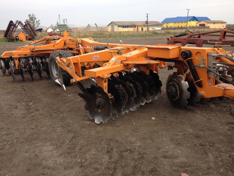

Én kétéve elég sokat húztam demóba a Framest Condisk-jét.
Az a Solo ST-vel egyenlő. Súlyban késekben mindenben, annyi, hogy sűrűbben vannak a lapjai pár centivel.

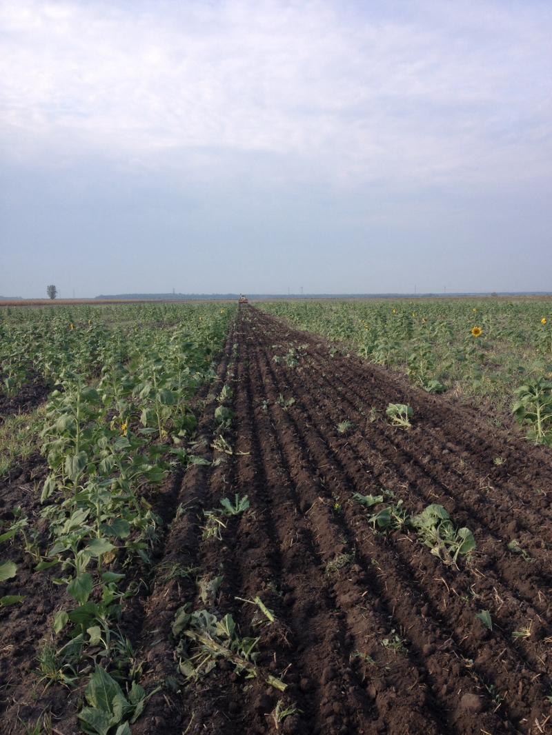

Na mámma megjöttek a vídiás orrkések rá is faragtam a grubberre és lehúztam egy kis táblát.
Érezhetően könyebb húzni pedig mélyebbre jár az orruk, de nem húzza fel végig a széles nyirok szíjjat hanem jól aprózódik jól megomlik meg eleve nem hoz fel csak töredékét lentről.
Volt egy letárcsázott 3hektáros tábla ami jól felzöldűlt, még tavalyi napraforgó is árvakelt meg lórum, muhar minden kijött, hát lehúztam kb 25centi mélyen, tavasszal kukorica megy bele. Ha esetleg nagyon felzöldűl még ősszel és évellő gyomok jönnének elő netán akkor lefújom glifóval, ha magról kelők akkor lehet még egyszer átszaladom vele.

http://hg.axial.hu/tarcsa/simba-solo-330-5536-13.html/hu
4,5 mil akciós

330-as, 4 késes. Tárcsa-lazító-tárcsa-dd henger. JD motoros rába húzza (kb 270) de elég neki. Ami lágyan lett feltárcsázva és kiszáradt azon kapar is. Valójában tarlón lenne jó, bár a rendesen hántott búzatarló(a képen árpa) a jó neki. Abban még a szutyok fekete földben is elég jó munkája van. Csutkában nincs ami elhúzza sajnos :D

Válasz #11218. hozzászólásra
És az sincs kizárva hogy ez az a solo amit nem vettél meg, azt tudom hogy azt most rábával fogják húzni!
Ott húzza a rába!
Vedd közelebb a monitort és meglátod

Milyen Solo-d van? Mivel húzzátok?
írj már részleteket!
Napraforgó árvakelés vs. Simba solo
