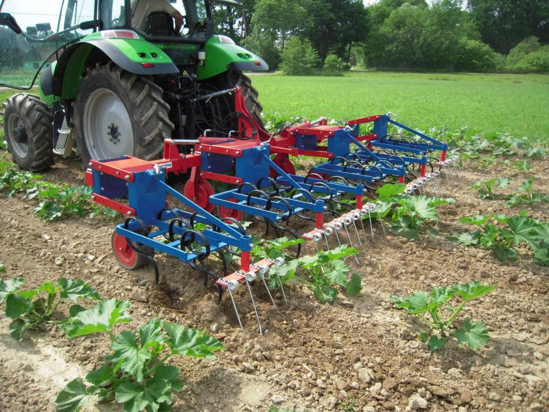

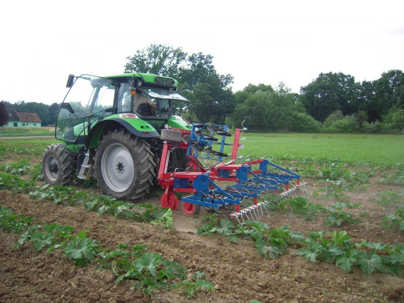

Úgy látszik Sk-ban nincs ilyen, nem érted hogy hogyan gondolom. A 6 soros géppel 2 sort vetünk el 225 cm-nél. Ha a két sor közé nem fér be a gép, akkor hogy kapálsz meg egy gépaljat úgy, hogy a csatlakozó sorokkal ne legyen gond?? Ha meg félsort kapálnék, az azt jelentené, hogy 225 cm-t visz a kapa. Azzal egy hétig járkálhatnék 50 hektáron

Gondolkodtam ezen a 225-re vetésen, a sorközművelést azt hogy oldjátok meg?? Mert 225-be nem fér be a traktor, és kisebb géppel sem lehet belemenni ha már összébb folyt. Ha meg megközölöm a sort, akkor meg a csatlakozósoroknál lehet gond ha nem volt pontos a vetés. Szóval, hogy csináljátok??

Igen,mindig 225-re vetek.Itt más is annyira veti,már rég óta.Tavaly lazított,az idén szántásba lesz.Most lehet megtuningolom egy kicsit lomb és gomba ölővel.Műtrágyába nem variálok,amit a kukorica kap,sablonosan azt adom a töknek is.Ez egy teszt is,hogy kukorica ráfordítással,mit hoz a tök.Az idén valószínű,héjas lesz több.Hosszútávú,biztos piac van kilátásba.
Mostmár mindig 225-re veted majd?? Gondolkodom én is a kipróbálásán, hogy meglássam tényleg könnyebben tisztán tartható-e, de akkor variálgatni kellene a sorközművelőt az meg nagy macera. Műtrágyát, vegyszert mit fog kapni a tiéd?? Szántott-lazított teszt lesz??

Kultizni ugy szokás hogy fél sorig van a gép fölkapázva nem növényig.......
