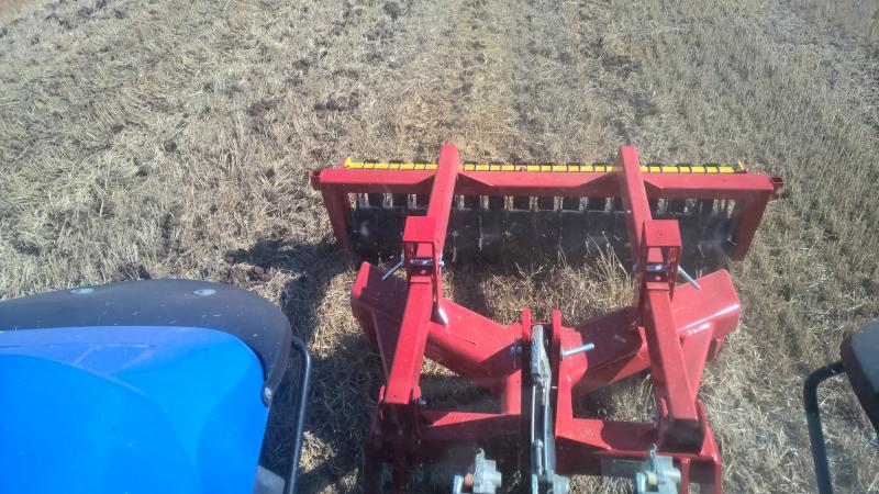

Válasz szanberg #3424. hozzászólásáraItt egy pár kép a technotillről:

Válasz Maszek Zs #3386. hozzászólására JoseyT épített át és túl egy Amazon D 25 Special vetőgépet csapnivaló minőségben, majd garit nem vállalt, mikor az első körben szétszakadt a magasságállítása.
Minden, amit használtam benne, jobbal és olcsóbbal helyettesíthető, ezért nem mondok felesleges infókat.
Ez egy prototípus volt, amit úgy terveztem, hogy vetőgépet sem láttam előtte élőben.
Ettől függetlenül a vetése pont úgy működik, ahogy kell, s nem kell szégyenkeznie a sokmilliós vetőgépek között. Vetettem már olyan nedves agyagba direktbe vele, hogy alig tudott mozogni az mtz, s mélylazított, tárcsázottba is, mindenhol jól működik.
