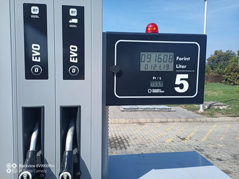

Sziasztok,
Tudja valaki, hogy az alábbi üzemanyag mérőt hogy lehet bekötni?
