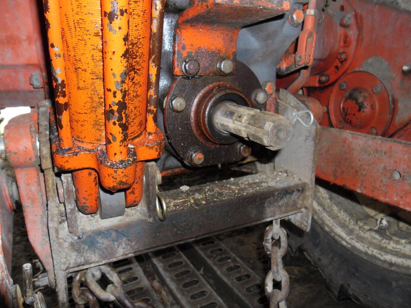

olvastam itt valamikor megoldást a hátsó hidraulika emelő szem erősítésére vonatkozóan, van valakinek konkrét megoldása rá, konkrét méretekkel, ha jól gondolom egy U alakú laposvassal és két erős csavaros felfüggesztés lenne rá a megoldás. Köszönöm és elnézést a gyenge megfogalmazásért. BUÉK

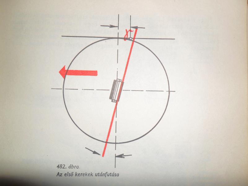

Válasz #12067. hozzászólásra Hali! Amit feltettél képet az nem a legjobb!Ezeken a gépeken csapszegdőlést,kerék utánfutást nem tudsz állítani.Ez mind gyári érték.Ezeket csak csapágy és persely cserével lehet korrigálni.Csak összetartást tudsz állítani. A kerék utánfutásra mondok egy hülye példát: egy talicskát a lépcsőn felhúzni vagy feltolni könnyebb? Ez az elmélet vonatkozik a kerék utánfutásra is!Egy-két példa:

A kép amit feltettél nagyon nem jó ,az nem azt ábrázolja. Igen az első kerekeknek van dőlés szöge .De nem mindegy melyik irányba. Ha a motor felé dől az nem jó ,mert a függő /könyök tengely + perselyei/ csapok ki vannak kopva.Ha szemből nézed az első hidat ,a kerekek aljánál a távolságnak kevesebbnek kell lennie mint felül.De ezt nem lehet állítani.Emeld meg az elejét ,majd egyik kézzel a kerék alját a másikkal a kerék tetejét fogd meg,és erőteljesen mozgasd meg .Alul a perselynél nem igen szabad lógásnak lenni. /minnél nagyobb ott a lógás annál jobban terpeszt/ . Rosszul kopik a gumi,nehezebb kormányozni,stb. .

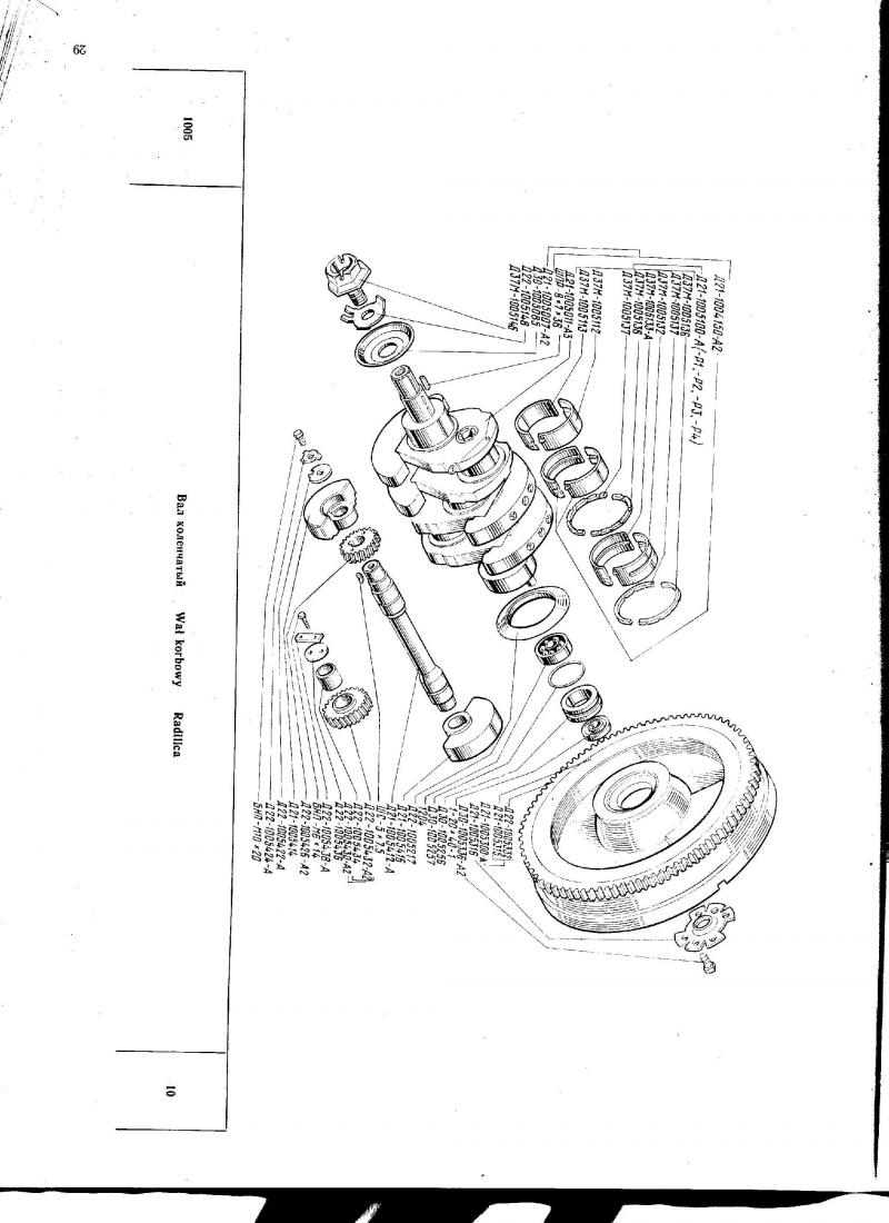

köszönöm így már átlátom ami a lényeg! még olyan kéréssel fordulnék hozzád, hogy ami a lendkeréknél van csapágy, ami tulajdonkép a főtengely végében van, ez támasza meg a nyeles tengelyt... erről tudsz infót adni nekem? vagy a gyári cikk szám is jó, vagy hogy ez normál vagy önbeállós csapágy

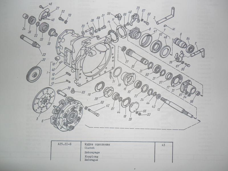

Válasz #12056. hozzászólásra Ha minden a helyén van akkor egyik tengelyt sem szabad tudni kihúzni!Ugyan is a csőtengelyt a csapágy fogja a csapágyházzal a nyeles tengelyt pedig a váltó felőli részén levő belső bordás alátét a "normál"seeger gyűrűvel.Ezt csak egyben tudod kivenni.Nekem le kellett bontani az egészet mert nem tudtam kivenni a csapágyházat a harangból.Már írtam hogy, a 12-es tengely végén a 43-as belsőbordás alátét a 20-as fogaskerék és a 44-es seeger gyűrű van meg a 35-ös kapcsoló hüvely.

amikor a 12, tengelyt kihúztad a csőtengelyből akkor azon a tengelyen csak egy zéger van más nincs? mert nekem nincs ennyire bontva a gép a csőtengely a helyén van. és ez rendes zéger vagy csak egy acél gyűrű?

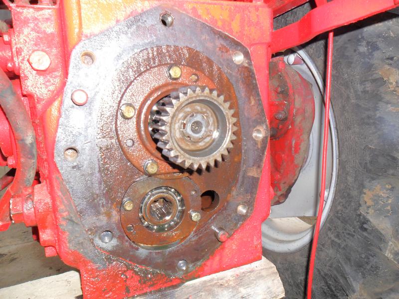

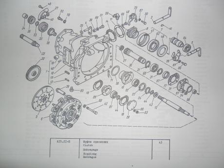

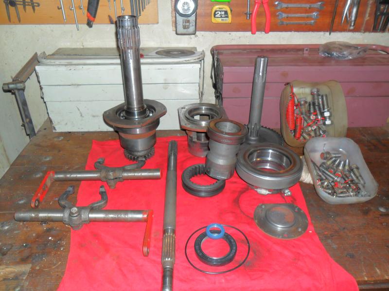

Válasz #12049. hozzászólásra Hali!Sajnos volt szerencsém közelebbről is megismerni a belsejét.A 12-es tengely bent van a csőtengelybe aminek a végén van a20-as fogaskerék,és a bordás alátét seeger gyűrű biztosítással.A másik felől{motor}pedig egy szimering.
Ha seeger gyűrű és bordás alátét eltörik akkor a csőtengelyben a nyeles tengely előre-hátra tud csúszkálni és hol hajt hol nem.Pár kép segítségül: Sajnos a katalógushoz magyar leírásom nincs.
Nagyon szépen köszönöm azt szeretném kérdezni hogy esetleg csináltad már itt a közepét a trakinak?
az érdekelne ami az első rajzon van 12. pontba van a nyeles tengely, azt te kihúztad a váltó felől? ez ugye egy bordás tengely mindkét irányba, egyik fele a kuplung tárcsába.. a másik a váltó felé megy be. az érdekelne hogy ami a váltó felé megy be azon a bordás részén van egy beszúrás, azon kell lennie egy acél gyűrűcskének?

Szia.Én így csináltam meg 2db U szelvényt egybe fordítottam a tartófül 10-es kazánlemez 80-as u szelvény.
Üdv,

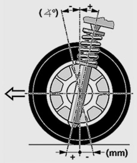

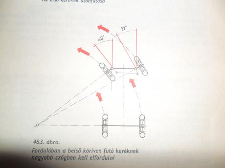

Lehet ,hogy elbeszélünk egymás mellet.

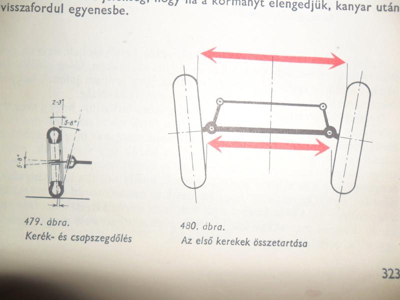

Te véletlen nem erre a dőlésre gondolsz?

Így van! Nekünk a motor felé dől.
Ha kezdődik a munka lefotózom.
A féltengely amin az első kerék van, az nem függőleges hanem hátra a motor felé van.

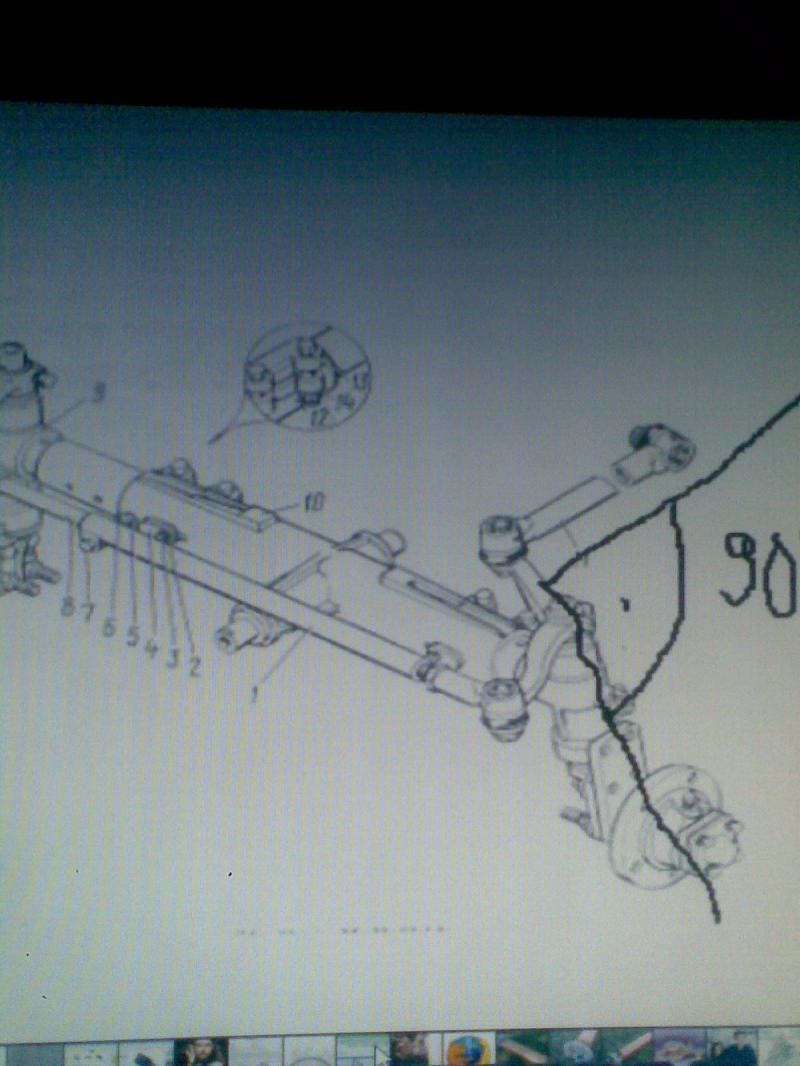

Válasz #12065. hozzászólásra
Válasz #12066. hozzászólásra
Nem találtam jobbat :)
Csak nekem befelé dől a traktor alá.
Kerékdőlés szög , az kell neki ,mint az autóknál csak itt jobban látszik mert nagy a kerék.
Lehet hogy butaságot kérdezek, de a T25 első kerék tengelyének függőlegesnek kell lennie? Mintha pár centit eltérne a függőlegestől, a motor felé dől.

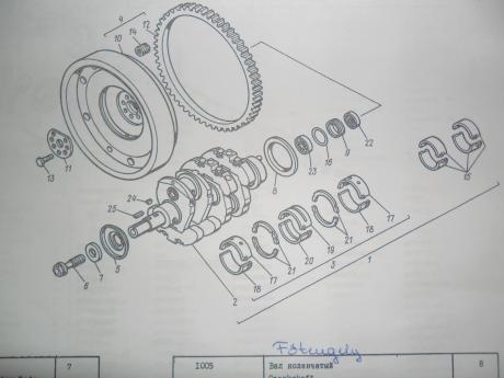

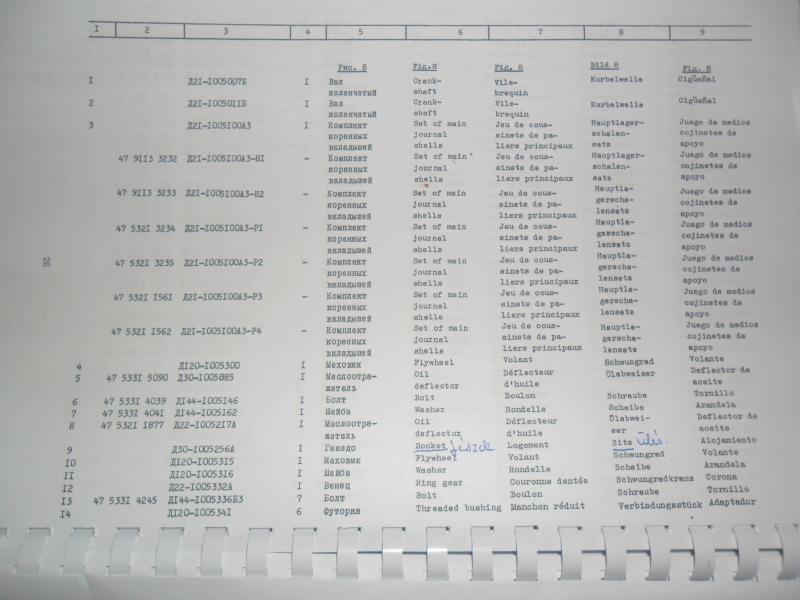

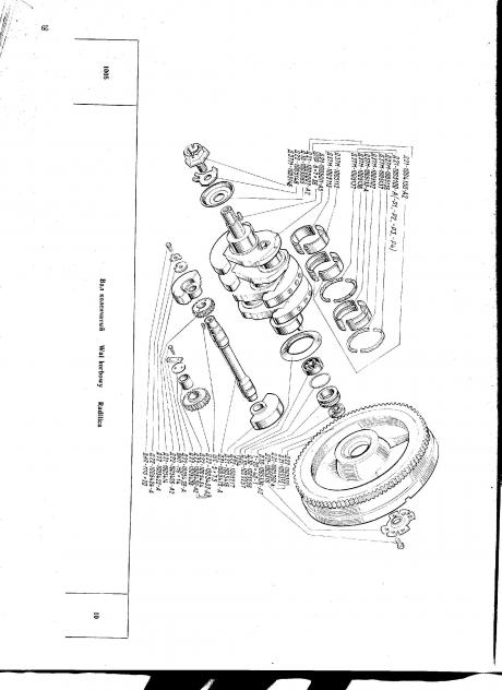

Válasz #12058. hozzászólásra Ezt a részt még nem kellett szétszednem de,küldök rajzot,cikkszámokkal.Remélem segít.
Válasz #12057. hozzászólásra

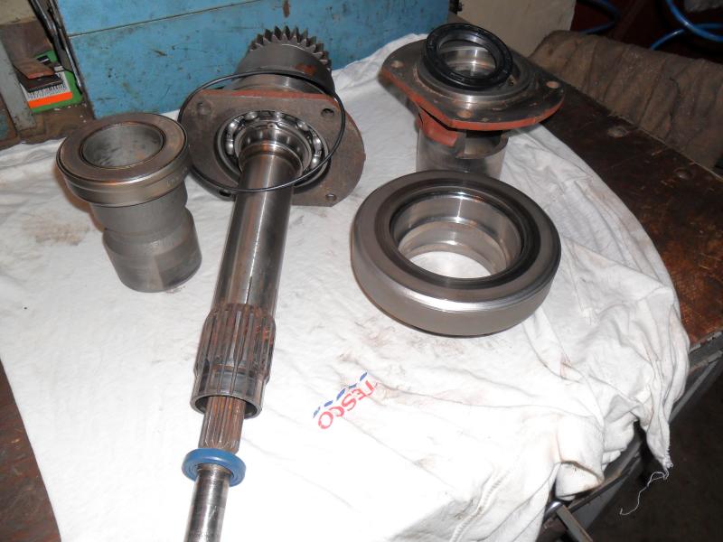

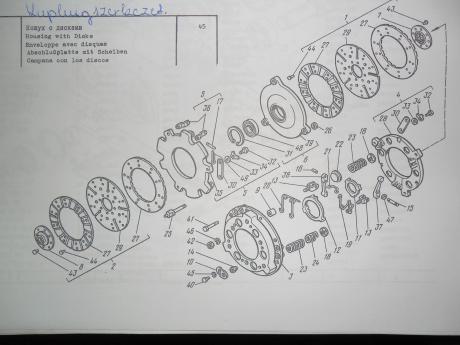

Válasz #12048. hozzászólásra
azt föltennéd még nekem? köszi
vagy esetleg ha ehez a 2 rajzhoz lenne magyar leírás is
