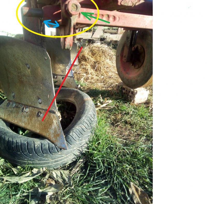

Válasz D-032-a #6992. hozzászólásáraA sárga vonalban lévő csavaron állítottam a ekefej felölin hátra javult a szántás de az elsőfej akkor is lejebb ment pedig a emmelőkar teljesen fel volt hajtva a másik emelőkart lejebb tekertem,a piros vonalt ahogy rajzoltad ott lehet baj mert az ekefejek nem futnak egyformán.De azt nem értem hogy beállítom kerti földben szépen dolgozik egyforma a szántás miánt réti keményebb talajba szántok az első ekefej akkorát fog majd le szakad.

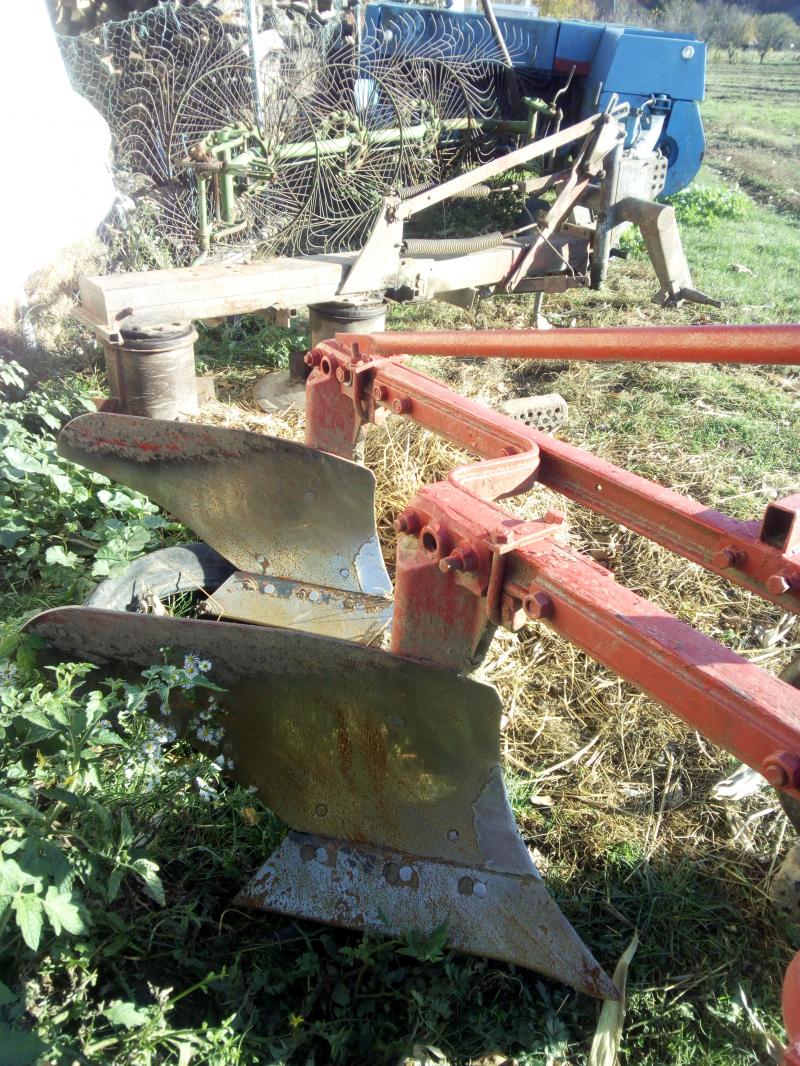

Válasz mtz1962 #6991. hozzászólására NE hagyd még rá azt az ekét.
Amit a képen bejelöltem (nyilakkal a sárga keretben) a vonótengelyt próbáltad-e állítani előre vagy hátra?
--Ha pl. előrébb teszed a traktor felé a tengelyt, akkor a 3. fejnek nagyobb fogást adsz az 1. fejhez képest.
--Vagyis azokkal a csavarokkal beállíthatod, hogy a három ekefej egyformán fogjon. A vonótengely a jobb és a baloldali tartójában nem kell, hogy egyformán legyen előre-hátra irányban. Lehet,hogy úgy áll majd mint a második képen, de lehet, hogy fordítva.
--Ezután, a vonótengelyt jobbra vagy balra tolod attól függően, hogy mennyit fog az első fej.
Azonkívül egy egyenes léccel nézd meg, hogy egy vonalba vannak-e a fejek. (piros vonal)
Nézd meg több helyen is, eketörzsek, kormánylemezek vonalban vannak-e. Kiderül, hogy van-e csavarodás vagy, hogy egyforma mélyen járnak-e a földben a fejek.

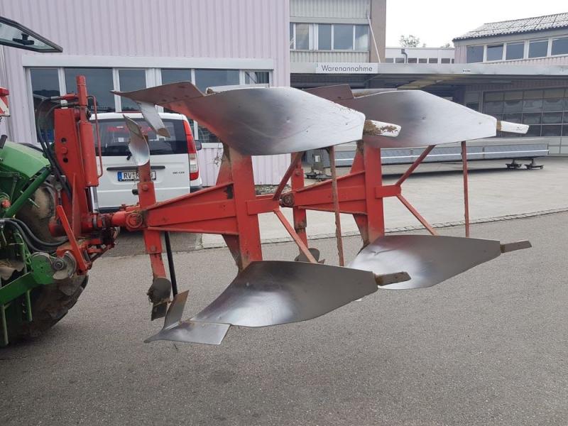

Válasz mtz1962 #6958. hozzászólásáraEz egy román PP3-as eke (sínekének hívják a váza miatt). Csak ideális körülmények között lehet vele jól/jobban dolgozni. Egyrészt túl könnyű, a szárazabb talaj kidobja, de nem is lehet jól beállítani. Piaci ára max. 140.000 Ft.
Sztem ne kínlódj vele, add le az ócskavasba, és vegyél egy PP4-30M-es ekét (ezt meg csőekének hívják a váza miatt). Az ára ugyanott van, az alkatrész hozzá olcsó. Nem egy világszínvonal, de ezzel már lehet jó munkát végezni.
Ha még jobbat akarsz, és ragaszkodsz a román iparhoz, akkor meg vásárolsz egy P3VA ekét, pl a linken lévőt 110.000 ft-ért, ért olyat szántasz vele, amilyet a legjobbakkal. Elébe mondjuk kell a minimum 80, jó erőben lévő ló.
Válasz gjoni #6993. hozzászólásárailyet adtam el mert a vizes szappanos talaj annyira megfogta a 80-ast hogy meg állt.
https://www.agroinform.hu/aprohirdetes_adatlap/gep/talajmuvelo-gepek/ih-eke-ketto-fejes/h_6903332?ref=7fac779e
Találd meg mi baja, még ha utána eldobod is.
