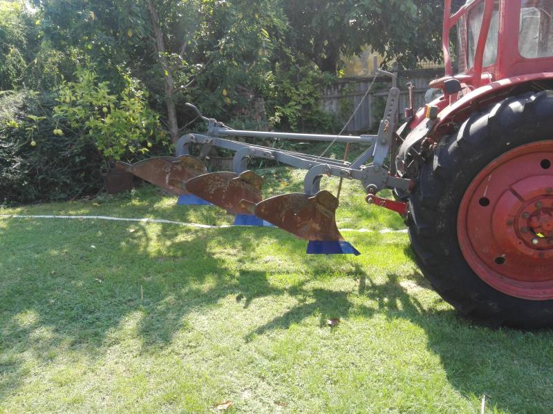

Kicsit tapasztalatlan vagyok eke beállítás terén ezért tanácsot szeretnék kérni.
Adott egy 50-es MTZ és egy függesztett hattyúnyakas eke, lajta kormánnyal és lajta laposvasakkal. A problémám az vele, hogy ha kijön a traktor a barázdából egy az egybe kiforgatja az ekét is és nem megy bele, csak úszik a föld tetején. Egyik kolegám javasolta, hogy a bal oldali emelőkaron rakjam az ovális furatba és nem lesz vele gondom. Igaza lehet szerintetek?

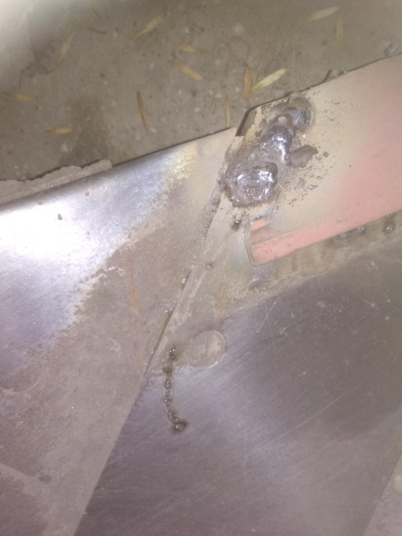

Úgyis az ekevas felé nyomja a föld, az egy csavar tart annyit hogy ne hagyd el. A hegeaztés csak az elfordulás miatt kell.
De most hogy így gondolkodok, jobbról fent/lent van rávarrva, balról meg végig, de szerintem felesleges ennyire. Meglátod jó lesz.
Ehh... G betűs utángyártott vésőorr nem egész 20ha alatt (2éve) ripityomra tört...Tököm kivan...gondolom elfelejtették feszteleníteni edzés után...
Persze mivel rozsdás volt..
ki látta....1 kerülő után potyogtak le a darabok...
Most abból főzünk, ami van... Ismeretlen fajtájú orr...1 csavar und 1 varrat rögzítéssel...Kíváncsi vagyok meddig megy...(inverterrel csak taknyolni tudok...a szél meg erős a COhoz...)

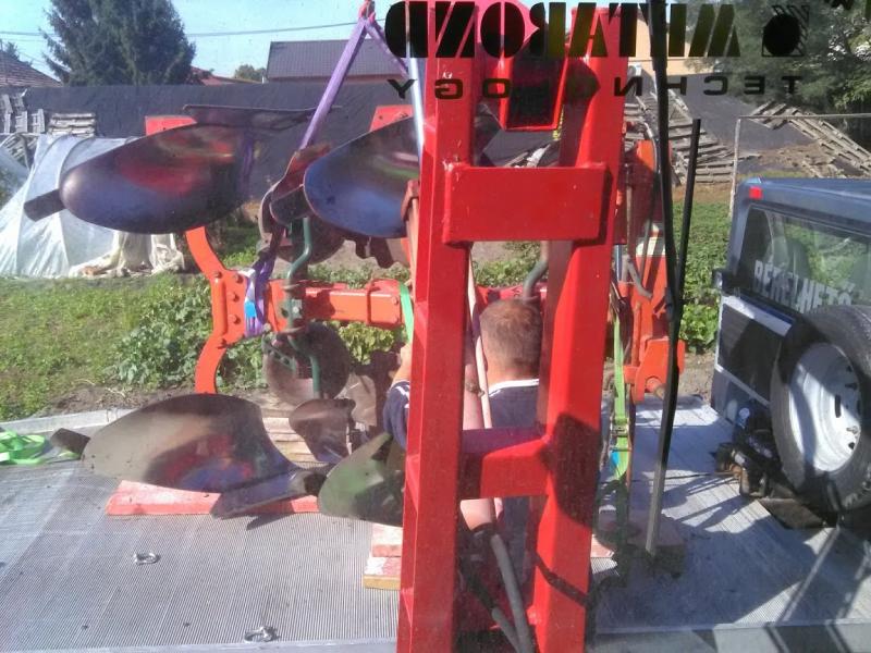

Egy behozott rabe weerk szupertable,/ 3 fejes /vagy hasonló váltvaforgató ekét vettem,biztos van 30 éves,nem mai. Kipróbáltuk,kb.30- szor fordított,és aztán nem.
A munkahenger jó,felújíttattuk / 1 körös / nem az a baj,ugyan azt csinálja.
Válasz Tomi81 #6869. hozzászólásáraCsak te tudsz hegeszteni...
Válasz csoppika #6868. hozzászólásáraNekem három éve így van feltéve.
Jó lesz, bírja
