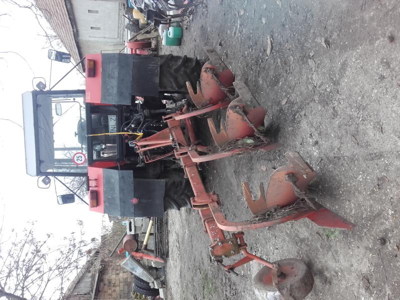

Válasz mtz1962 #6920. hozzászólásáraAz enyém egy Kverneland Sanderum, ezen állítható a Z. A Zetorhoz el kellett állítanom teljesen jobbra...(az első ekeszáram görbe, terhelésre sokat harap, le kéne cserélni, de nincs kedvem összerohadt dolgokat szerelni)
Válasz mtz1962 #6917. hozzászólásáraJa hát ha a 2. 3. fej között 30cm van az 1. 2. között meg 40...akkor ne csodálkozz... Legalább olcsó volt? Mert egyengetett vázú ekét én nem mernék megvenni...el tudják azt huzatni úgy is szarra, hogy nem feltűnő
Válasz csoppika #6914. hozzászólásáraAz a gond hogy mikor megvettem az ekét láttam hogy az első z távtartó meg van javítva de valószinű hogy nem jó helyzetbe egyengették ki mert az első ekefej a 2,3-hoz képest kb az ekenádnál 10cm eltérés volt valamennyire vissza hoztam de lehet hogy nem eléggé.
Válasz mtz1962 #6910. hozzászólásáraPróbáld azt, hogy mikor a 2. 3. fej egyformán fog, az egész ekét a Z tengelyen told el jobbra... Nekem a Z tengely az egyenes futást segíti, azzal hogy az ekenádakat nekinyomja a barázdafalnak... Ha a traki nyomtávja miatt sokat harap aez első fej, akkor jobbra eltolom az ekét a vonótengelyén.. Itt valamennyire látszik, mekkora egy jó nád. kb 20cm széles, a hátsó olyan 50-60cm hosszú...erre tud támaszkodni az eke szántáskor...

Válasz adamka0523 #6904. hozzászólásáraAz eke vízszintben legyen munka közben,és 10 fokot lehet megdöntve bal oldalára.Ha az antiszlippet használod akkor ott gond.Bemenéskor/kijövetkor első/utolsó 10 métert antiszlipp nélkül kell csinálni.
Válasz 44claasgarantos #6900. hozzászólásáraSzépen forgat az eke, de csak ennyi a bajom vele, a barázdából kijőve kihúzza magát. Szóval azt mondjátok, hogy a jobb oldali támasztót kell ovális furatban használni?
Emberek nem kell itt ennyi centi meg annyi tekerés,amit 44claagarantos írt 51cm a bal orsón az kb jó(én 515mm-nek tudom) ez után az ekének keresztbe is meg hosszába is vízszintesen kell állnia és ha így van és az eke is jó akkor annak jónak kell lennie!
Válasz adamka0523 #6898. hozzászólására8-10cm-el tekerd lejjebb a baloldalit és utána munka közben finomitod.Először a jobboldalit állitsd be a teljesen osszetekert állásból kb. 5-8mm-re vissza és ehhez képest utána a másik oldalt.
jaj jaj bal orsó 51cm a jobb 44 kőrul a támasztó őt kel az ovállis furatba tenni kérj meg egy tapasztalt gépészt mert így nagyon nehézlesz ha csak az alapokat már az is nagy segitszég
Válasz Földönfuto #6893. hozzászólásáraEzen a képen nincs szántáshoz állítva, csak A-ból B-be el kellett tennem és azért áll úgy ahogy :)
Ha benne állok a barázdába, akkor az oválfuraton kb hol álljon a csapszeg? Állítsam középre, hogy mindkét irányba tudjon mozogni?
Válasz csoppika #6918. hozzászólására50papíré vettem egy kérés lenne az első Z-ét letudnád fényképezni és a méretet elküldeni?
Sziasztok! Egy kérdésem lenne lemken O. 90 váltva forgató eke milyen fajta nyírócsavar jár erőssége értem!?
Válasz mtz1962 #6915. hozzászólásáraA Z tengelyen el tudod tenni az ekét jobbra?
Válasz csoppika #6913. hozzászólásáraujjakat tettem rá és ekevas is ujj de teszek fel képet
Válasz Jakabjóska #6891. hozzászólásáraMennyiért?
