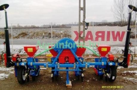

Válasz princz95 #2274. hozzászólásáraÜdv!
Nincs jól beállítva a maglesodró.
Két magot vesz fel egy furat és az eggyik mag leesik hamarabb a cenrifugális erő hatására, ami be esik a védőlemez mellé.
Amikor kiemeled a gépet az utődéstől kiesik az a pár mag ami felakadt a lemez mögött.
Próbáld ki, amikor kiérsz a föld végére ne emeld fel, vedd le a vetőtárcsa előtt lévő védőlemezt és meglátod hol akadnak fel a magok.
Ez a jelenség akkor fordul elő leginkább amikor sima a talaj és nagy a sebesség.
Egyenetlen talajon nem fordul elő mert a magok a rázkódástól leesnek.

Válasz princz95 #2274. hozzászólásáraVagy elveszed a gázt és a kisebb vákum miatt, vagy még lendületből forog annyit a kerék. Ne foglalkozz vele.
Míért lehet az, hogy a sor végén kiemelésnél leejt 4-7 magot a gép? Viszont a csoroszlyákon marad mag!
