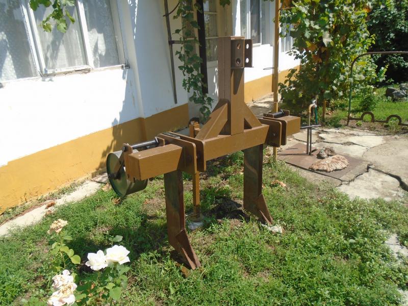

Válasz atisgyulai #1504. hozzászólásáraÉn ezt: építettem annó a 920.3-as után. Itt, kötött réti talajban kb 45-55 cm-en untig elég volt neki, biztos hogy 3 kést meg se mozdított volna.
Kis barkácsolással! Két szélső le (jó lesz tartaléknak), a vázat megcsonítani, hátra meg egy tarajos henger, orsós támasztással.
Vázat biztosan nem tépi szét Ivánka!

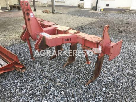

A "kicsiről" nincs kép, de ugyanez a váz, csak a szélső (tupanjac feliratos) vázrésszel kevesebb. És elölre középre tesz két kést, hátra meg semmit.
Akkor mi van, ha három késsel lenne(egy középen elöl, kettő meg hátul),de összébhúzva?
Hogy kisebb legyen a munkaszélesség. (LE miatt)
Válasz *** HM *** #1505. hozzászólásáraMondjuk egy ilyen?
