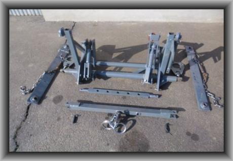

#5795 dávidka234567
2017-08-13 21:31:15
Nekem van elado hàrom pont felfügesztèsem peemetezövel együt

#5793 Maszek Zs
2017-08-13 11:37:45
Válasz PJ #5551. hozzászólásáraTudnál telszámot adni holnap megyek felétek azt szeretem volna beszélni veled. Akár privátba is.

#5790 Maszek Zs
2017-08-12 09:07:48
Válasz tamaaska22 #5787. hozzászólásáraÜdv a csapatban!
PJ-van gyári hárompontja,csak elkéne menni felméretezni.
