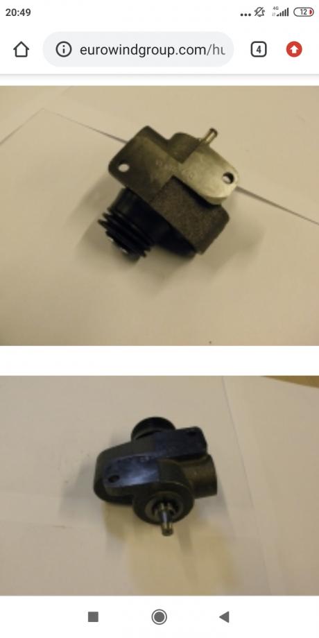

Válasz gjoni #787. hozzászólásárapedig nagyon egyszerű a munkahengert egy t-vel kell a szelephez kötni a másikat vissza a traktorhoz a beállított magasságnál szépen vissza ejt a platón 7 tonna sóderrel próbáltam 6000 Ft-ér volt a bolt polcán
#788 gjoni
2020-03-03 20:50:39
Válasz Gergő80 #786. hozzászólásáraIlyen van új nekem ,de nem boldogultam vele.Rendeltem 35 pénzért eurowind kft
#787 gjoni
2020-03-03 20:39:41
#786 Gergő80
2020-03-03 18:56:02
Válasz jenci #759. hozzászólásáranehezen de elkészült a biztonsági szelep bekötés
