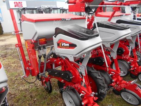

#92 snooker
2020-02-07 21:22:12
Válasz agrogal #79. hozzászólásáraNem fogsz csalódni ha ezt veszed, az Irtem szépen vet. Csak hogyha ijet veszel válaszd a komojabb vetéskontrolt, mert csak azzal lehet kikapcsolni a vetőkocsikat. Mehanikus sorkikapcsolás nincs rajta.Nállunk vettek eggyet egyszerű vetéskontróllal és most úgy kapcsolják ki hogy leengedik a törlőket. Nem állitom hogy mindegyik ijen de ezen nincsen mehanikus kikapcsolás!

#82 mtz1221
2020-02-04 12:03:34
Válasz agrogal #81. hozzászólására4 soros lesz ? Látszik amúgy melyik török a komoly.Amelyik géppel hajlított/öntött váz tartó részekkel dolgozik,meg az olcsóbb koppintások azok vastag falú túlméretezett sima zártszelvényekkel.Ne félj tőle,nekem több darab török cucc van az udvaromban oda lehet őket állítani a nyugati gépek mellé is.amúgy töröknek van a legnagyobb vasipara európában.Perkins monosem carraro stb tizen éve ott készül.
#81 agrogal
2020-02-04 11:47:25
Válasz mtz1221 #80. hozzászólásáraEz az egy török ami nem a 15-20éves Gaspardo koppintás,lehet saját fejlesztés.A referenciák csak jót mondtak,van erre kettő 6 soros sokkal nagyobb gazdáknak.
