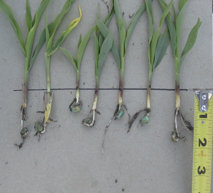

#146 boery
2020-01-26 11:28:02
Válasz kis Zombi #143. hozzászólására" .... de a kukorica talajelökészítéséröl semmit nem találtam. "
Ebben az esetben nincs is nagy jelentősége mert csak bezavarna az összehasonlításba - a jó összehasonlítás miatt a talajművelési rendszernek ugyanannak kell lennie. A Beck's csinál talajművelési összehasonlításokat is - ott meg a vetési paraméterek egyformák.
"A Nagy kocsinyomás gondolom oldalfaltömörödést okoz, ezért lényeges a terméscsökkenés. "
Pontosan ! A túlzott talajnyomás amit a mélységhatároló kerekek okoznak gyökerezési problémákat okozhatnak.
DF1
A nem elegendő talajnyomás meg vetésmélység ingadozást okozhat.
Ami egyenletben kelést fog okozni szélsőséges esetekben nagy mértékű kimaradást is.
Azt, hogy ezek a kocsik milyen lezáró egységekkel voltak szerelve azt én sem tudom, de azt tudom, hogy a Precision Planting évekig kiséletezett a különböző lezáró egységekkel és végül kijött a sajátjával ami az Early Riser lezáró egységhez hasonló működésű, azzal a különbséggel, hogy aszimmetrikus csipkézéssel látta el a tárcsalapokat. Az újdonság nem is ebben van, hanem abban, hogy a lezáró egység által kifejtett erő mértékét mérni tudja és soronként szabályozni is - ezáltal itt is elkerülve a túlzott talajnyomást.

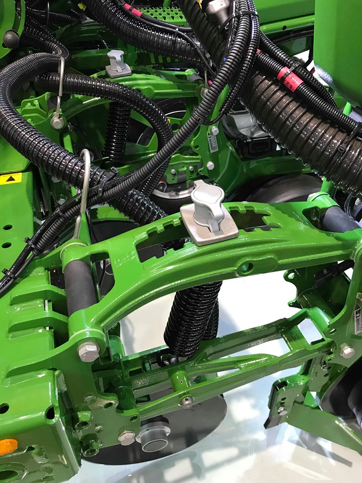

#145 boery
2020-01-26 10:25:38
Válasz gcastle #139. hozzászólásáraHát manapság erre sem kell az Amazone-nak büszkének lenni .....smile unsure
#144 gcastle
2020-01-26 10:11:06
Válasz tajbor89 #141. hozzászólásáraTudod erre a válasz: az Ama már 2012-óta fejleszti ezt a cuccot... Aztán ki tudja megmondani,hogy ki kitől másol, vagy ki kivel fejleszt közösen.
Látod az eke (Cayros-Voogel) fejlesztés is milyen gyorsan ment nekik! smile lol
Felénk van EDX, azzal nagyon meg vannak elégedve.

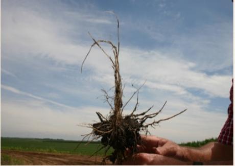

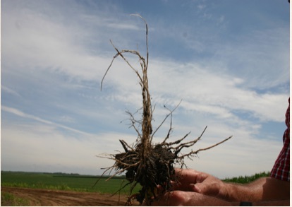

#138 boery
2020-01-25 19:41:26
Ide egy kép a saját előadásaim egyikéből is amit ugyancsak a Beck's adataiból állítottam össze.
( A többi hibrid előállító is csinál ilyen kísérleteket , csak ők nem publikálják a Beck's tudomásom szerint több egyetemmel közösen csinálja ezen kutatásokat és nem csak DownForce-ra hanem sok minden másra )

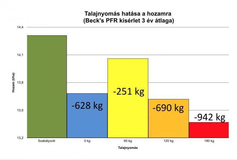

#137 boery
2020-01-25 19:23:01
A Beck's Hybrids vetőmag előállító cég egy regionális független cég aki nagyon sok kísérletet végez az ő tavalyi eredményeiket tudod itt elolvasni:
DownForce1
Ez még több eredmény
#136 boery
2020-01-25 19:11:12
Válasz später77 #135. hozzászólásáraEz egy bonyolult kérdés mert változik attól, hogy milyen a vetőkocsi és milyen kiépítés van rajta már.
Ha csak ez hiányzik egy vetőgépről akkor soronként olyan 180-200eFt.
De a tapasztalatok szerint sokszor nem is a beruházási költség a limitáló faktor hanem a traktor, ugyanis ehhez a rendszerhez zárt központú ( PFC, LS, stb ) hidraulika szükséges.
A megtérülési számítás is bonyolult mert tudni kell miből indulunk ki. Nagyon sok tényezőt figyelembe kell venni, de 1 év múlva már többet tudok nektek mondani mert a Szegedi Egyetemmel közösen van egy kutatási projektünk ami a talajnyomás szabályozás hatását vizsgálja kukorica és napraforgó kultúrák esetén smile wink
Magam is végeztem saját kísérleteket, az azt mutatatta , hogy ahol akár 5-10% veszteséget is okozhat a nem megfelelően megválasztott talajnyomás .
