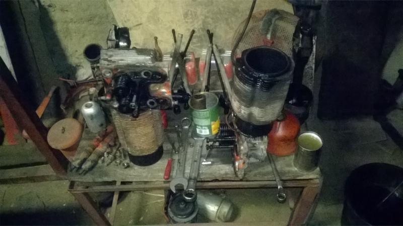

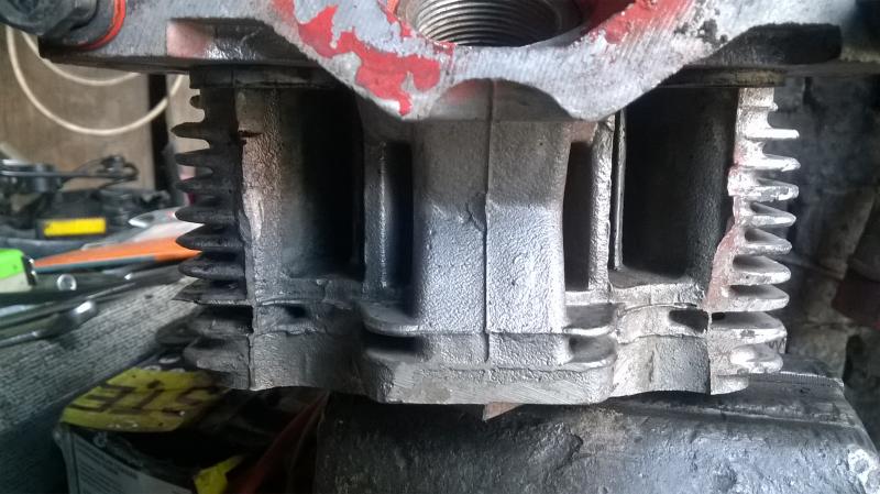

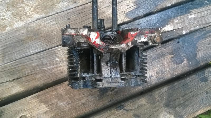

Válasz citroxm #5715. hozzászólásáraSzelep hézagot 0,3mm. De a többiben nem értek egyet egyáltalán!!! Elöször ki kéne deríteni hol fúj ki hf repedt akkor minek tákolni!! Hameg között fúj ki azt be kell csiszolni rendesen!! Van egy németből behozott traktorunk annak 1955 óta nincs mokólva mindig megy!! Tessék rendesen össze csiszolni és jónak kell lennie! Szóval HOL FÚJ KI????
Mindenképpen lebontom megint, megpróbálom ezzel a nyomócsőlazításos módszerrel. Csak jó lenne tudni, hogy a henger vagy a hf a hibás. Megér egy próbát esetleg valami vékony pl alumíniumból vágni bele egy tömítést ha hf-nél van a gond? Ja... ööhh szelephézagot mekkorával kell beállítani? 35-40??
Válasz Maszek Zs #5708. hozzászólásáraKözbe hùzni a gàzt,hogy füstöljön. Vagy befogni fokozatosan a lègszürőt,akkor ùgy is ad gàzolajat,mert le akar àllni,azt kormol.
hát, egy indigóval is megnézheti igazából ha van türelme újra leszedni , betenni az indigót, és visszatenni...
azt ha megint szétszedi a tinta mutatja hol jó a két felület kapcsolata, és hol nem.

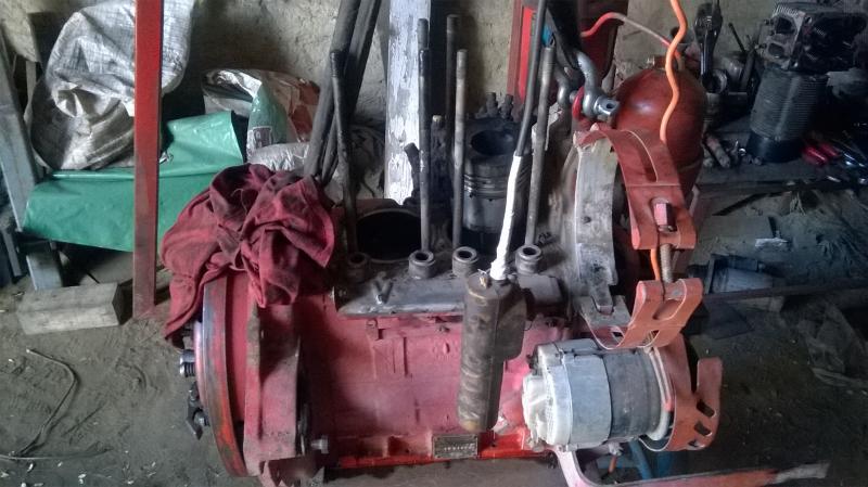

Válasz Maszek Zs #5706. hozzászólásáraJajj. Nyomòcső meglazit, amelyiknèl eltűnik a làtvàny,ott a hiba. Egyèbkènt,èn elvinnèm a hengert meg a fejét egy műhelybe,aztán faragjàk össze. Szerintem a fejét is meg lehet szabàlyozni,gyàrban is lemartàk valahogy.
Válasz citroxm #5704. hozzászólásáraSzólj valakinek,hogy indítózzon. Te meg ved le az ékszíjjat. És mikor indítozik fújd be a cigi füstöt (ha nem cigizel akkor valahogy másképp) a hengerek közé honnan jön (ahol meg zavarja a füstöt). A csiszolt felület felett akkor hegerfej csere lesz,ha ott akkor rosszul csiszoltad be,hameg alatta akkor viszont henger!!

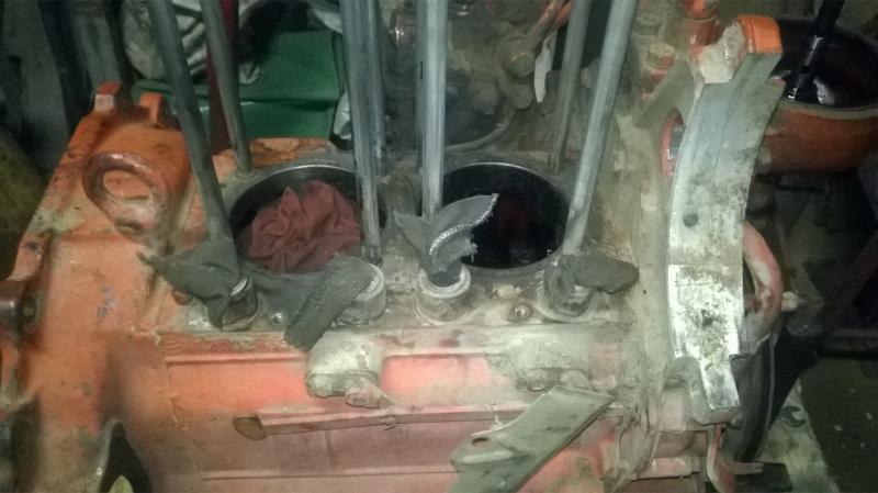

Üdv! Na hát összeraktuk és sajna nem jó... Megint kifúj. Már indítózásnál látni hallani lehetett hogy a két hf között kifúj és nyomja a füstöt. Nem is próbáltam tovább... Lett csiszolgatva is egymáson, de nem jó. Most igazából nem tudom mi tévő legyek...

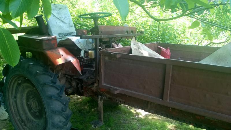

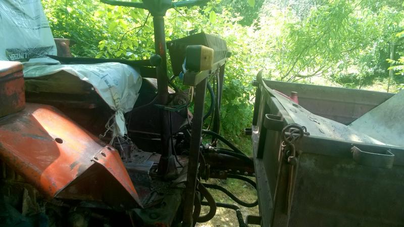

Válasz citroxm #5700. hozzászólásáraÍgy van erről a csavarról van szó! Nálad el van verve kívülről. Olyan nem lesz mint egy személy autó.Tank beöntője nálad valahogy nem úgy áll mint az enyémnél. Így tényleg nehezebb elképzelni! Fülke gyártáson gondolkozol vegyél inkább egy bontottról mz/x szokott bontani,ha itt jár lehet fel is ajánl egyet.
Plusszban itt van 1-2 kép a gépről. Most így néz ki, de nézhetne ki máshogy is és fog is!! Valamit még elég nehéz elképzelnem... Miként volt ezen fülke?? Így is megérek beszállni(mondjuk nem vagyok egy kis db emberke), de hova fér el a fülke? Illetve hogy lehet beszállni, ha az fent van? :) Meg amit még látok, nagyon közel van a gázolaj betöltő az üléshez... És ha képeken jól láttam, az fülkén kívül van. Ezt valahogy nem tudom elképzelni

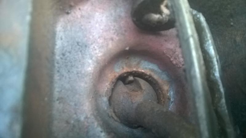

Válasz citroxm #5693. hozzászólásáraNem kell passzentnak lenni. Könnyen mozogjon és ne lötyögjön. Én meg pontoztam azt a hernyó csavart azt így nem tekeredik sehová.
Válasz Maszek Zs #5692. hozzászólásáraRendben, köszönöm!! Csavar nincs , egy valami ék van ott, de szerintem eléggé ki van kopva... Akkor ennek passzentnek kell lenni teljesen, ha jól gondolom?!
Válasz citroxm #5691. hozzászólásáraÜdv!
Ezek legyenek sorban de csak konyomott kuplungal tudod.
Lötyögés meg amit le vettél ott a gúmi alatt van egy csavar az laza vagy nincs is!

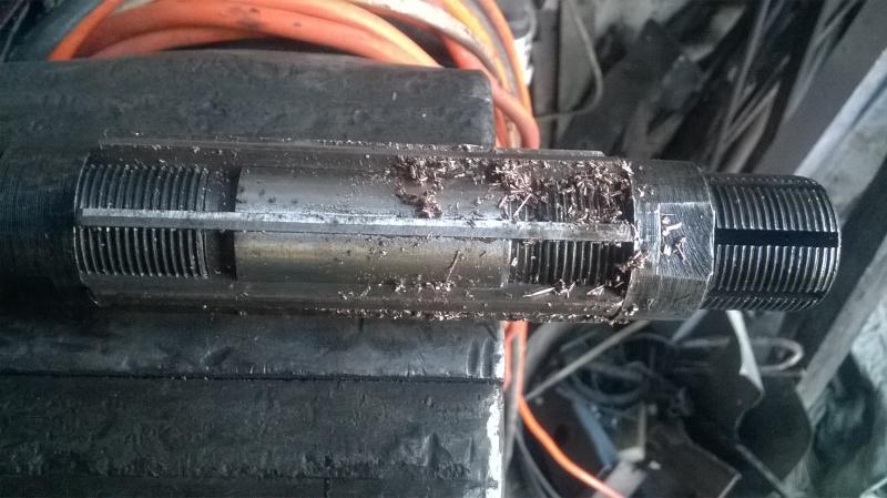

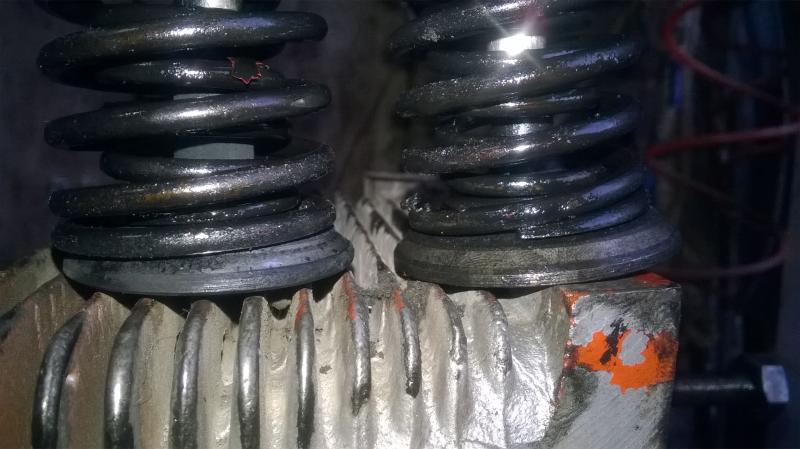

Három napig dörzsáraztam végre jó lett!! Most jön a másik! Még jó,hogy csak 2 hengeres
Ilyen volt
És lett
Válasz Maszek Zs #5736. hozzászólásáraígyvan. az üzemanyagban van kondenz víz.

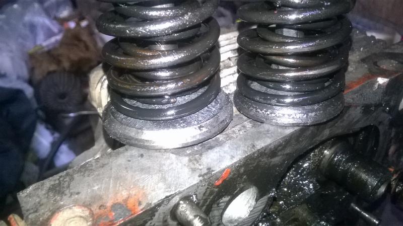

A szelepek alján olyan mintha vízkőves lett volna,de honnan? De hát léghűtéses!! Vagy az üzemanyagban volt víz?
Az eredeti szelepek nincsenek is beverödve
a másik meg inkább kormos volt
Válasz a2457 #5709. hozzászólásáraVagyis csiszoláskor krétával meg jelölni. Ahol nem olyan?
Válasz .Richard. #5707. hozzászólásáraAttól még a szuszogás megmarad most nem mondta hogy lángotver
Válasz citroxm #5704. hozzászólásáraAkkor csere
Válasz citroxm #5699. hozzászólásáraNézd meg kèpen. Ez,ilyen masina.
örülj neki,ha mindennap hasznàlod egy kicsit ,akkor is elèg 2havonta tankolni.
Válasz citroxm #5700. hozzászólásáraAkkor ez így pont rád van kitalálva

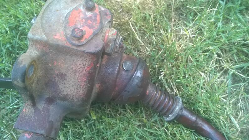

Válasz Maszek Zs #5692. hozzászólásáraGondolom erről a csavarról volt szó...
