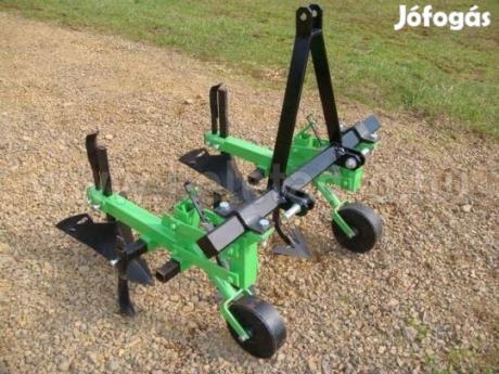

#8023 madle
2019-03-19 16:27:03
Válasz mcandoure #8023. hozzászólásáraAzok a töltő kapák teljesen jók, ilyet tettem én is egy Gaspardo HL780-as sorközművelő kultivátorra is, közben tudok kirakni rá műtrágyát. Meg van hozzá lúdtalpkapa is, azzal meg tudod töltés előtt 1-2x lazítani a sorokat ha véletlen sok vizet kap, bár azt mostanában kétlem.
#8021 mcandoure
2019-03-19 13:53:38
Sziasztok. Ültetés után mennyi idő múlva érdemes a másodlagos bakhátat elkészíteni?
Illetve a képen látható eszköz alkalmas erre? Persze csak a töltőkapával használva. :-)
