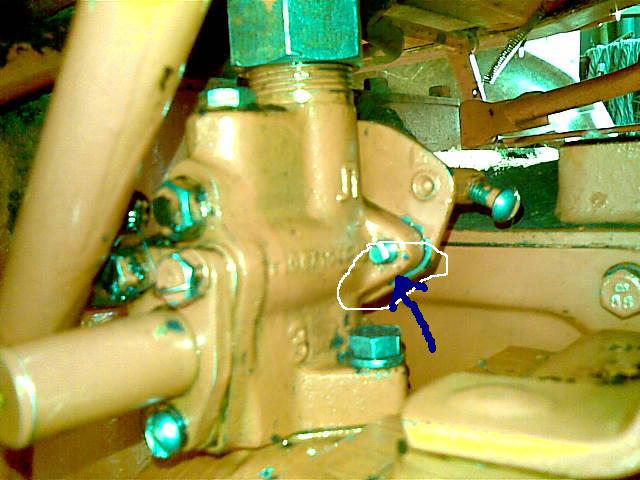

#10223 ÖSzabi
2012-05-13 21:35:23
Válasz #10219. hozzászólásra
Szia! szerintem is dobd onnan le azt a szelepet! Nekem is mindig gondom volt vele és a vége az lett h esztergáltattam bele egy közdarabot és ezt a szelepet levettem! smile smile

#10219 stefi69
2012-05-13 09:39:35
Ki kell dobni onnan tök fölösleges!!!!!!!!!!!!!!!!!!!!!!smile cool

#10216 gripen
2012-05-12 20:17:14
Azért folyik, mert van benne....smile lolsmile lol
Én azt a szelepet anno ki is vettem és más közdarabot gyártottam le hozzá. Ez a fűtés olajfojtás kapcsolója lenne, ha jól látom a képen, Én ezt nem használom, mert semmit nem ért.
#10215 Ati88
2012-05-12 19:25:22
Van egy problémám a traktorral.Miért van az mikor emelni vagy sülyeszteni akarok folyik a hidraulika olaj.Képen bejelöltem nyillal,hogy honnan!!Kicseréltem alatta az ógyűrűt is és továbbra is folyik az olaj.Mi lehet a baja??
