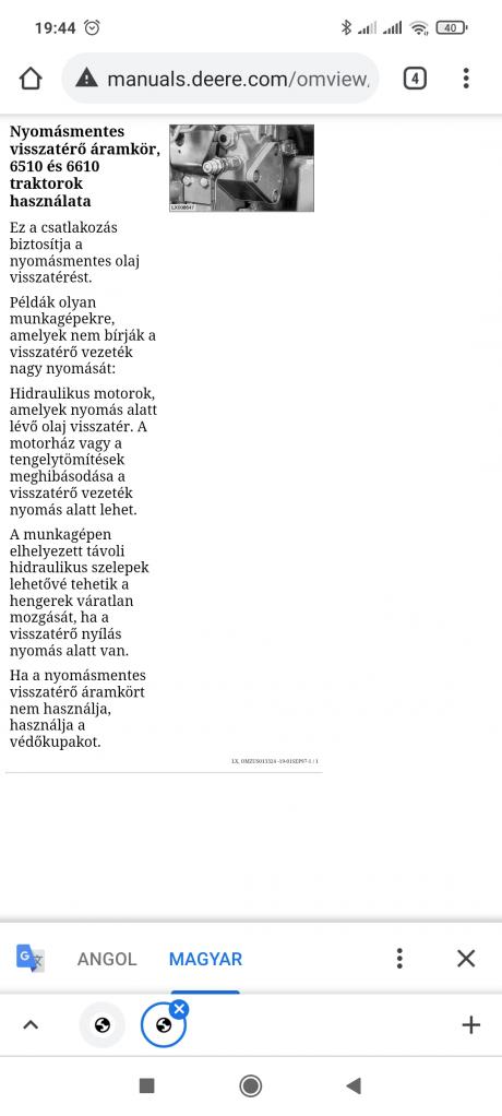

Hidromotor visszafolyó ágat betettem az ölajbeöntő szárába nem győz lefolyni,a sapkánál enged.Utána betettem egy T elágazást a gyorscsatlakozóba,menjen arra is olaj.De így se győzi.Ötlet??

Válasz bandigh #23759. hozzászólásáraEgy pár,meg egy visszafolyó.Front tartálynak kellene egy rendes visszafolyó,ami elgyőzi.
Válasz barazdabetyar. #23758. hozzászólásáraHány cső van végülis a vetőgèpen?
Válasz bandigh #23750. hozzászólásáraKijött,de az nem az.A nyomjelzőt elbírja.Másikba bekötöttem,el se indul a hidró motor.Nyomás lesz mindkét csőbe.

Válasz barazdabetyar. #23748. hozzászólásáraAz a szabad visszafolyó dugó nem jön ki?
Válasz barazdabetyar. #23748. hozzászólásáraMilyen traktor?
