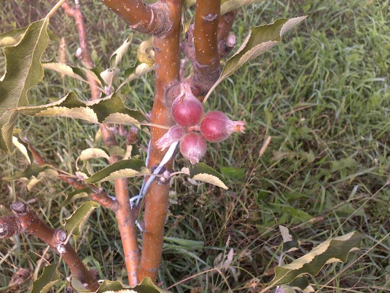

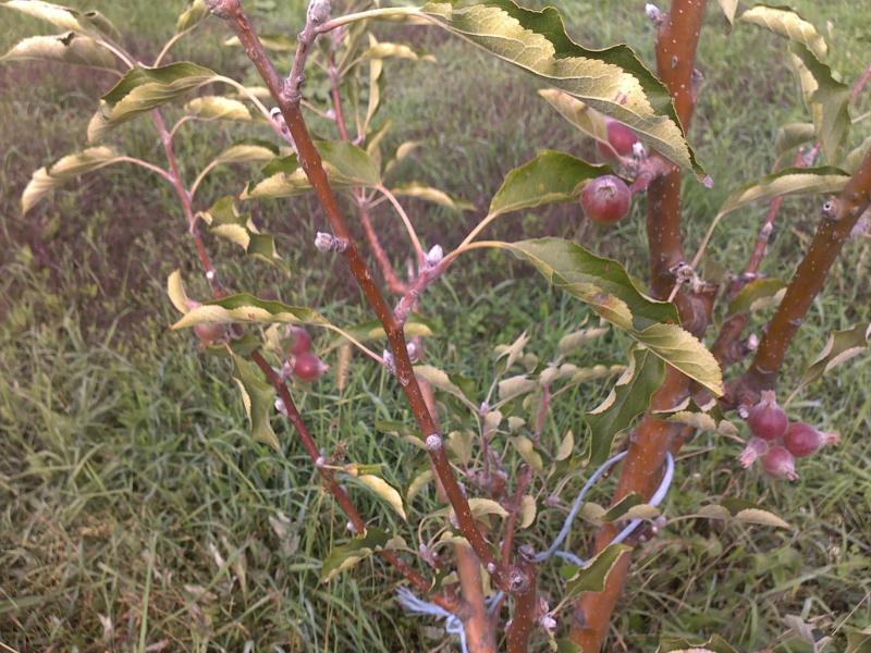

#184 Zsolti20
2013-04-06 20:40:16
Hali!
Tudnátok segíteni hogy mi ez a tünet az almafám egyik ágán? Köszönöm!
#183 BNC
2013-02-28 08:36:17
Válasz #179. hozzászólásra
Feltennéd még egyszer a képet? Nekem nem nyílt meg, a választ ezután igyekszünk sos megadni!

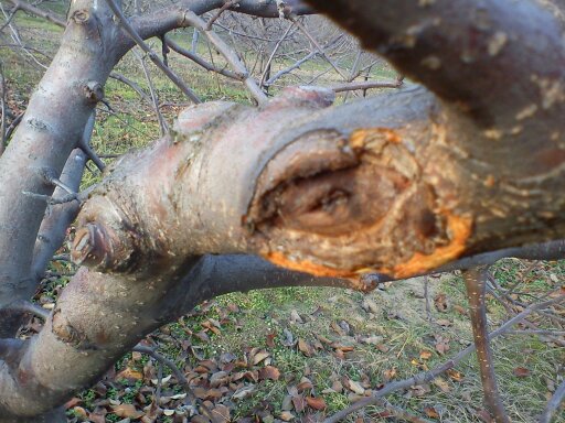

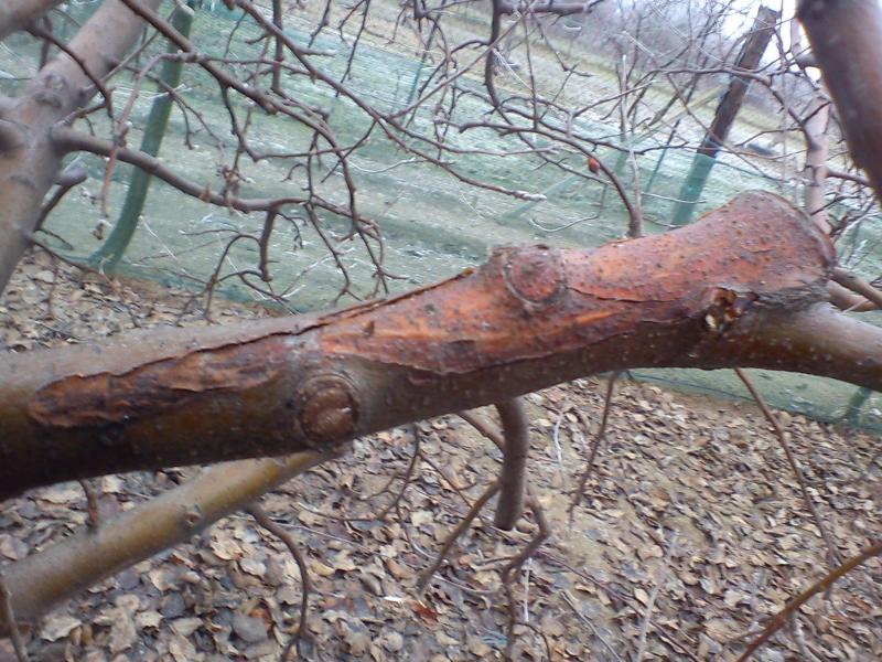

#169 Torma
2013-01-11 19:00:03
Válasz #162. hozzászólásra
Hali!!!
A betegség neve: Nektriás almafarák!!!
Nectria galligena Bres. Ez egy olyan sebparazita gomba, ami faiskolákban, fiatal ültetvényekben okozhat törzsön, ágon, vesszőn súlyos üszkös, rákos sebeket. A metszéskor keletkezett károsodott szöveteken, sebzéseken telepszik meg. Évről évre növekszik, rákos elhalás a végkimenetel.
Védekezés, kezelés: Sebkezelő szerekkel, és a fiatal ültetvényekben ősszel lombhullás után, és tavasszal réztartalmú szerekkel. Esetleg ha olyan ágon, vesszőn van amit le lehet vágni, el kell távolítani a fáról, mert könnyen átterjed egy másik ilyen sebzésre.
Eredményes védekezést, és termelést kívánok!!!

#165 dagadtmadar
2013-01-07 14:33:01
Válasz #164. hozzászólásra
Apuka látott ilyet egy könyvben azt mondta ha lesz ideje utána néz, de szerinte így első ránézésre valamiféle vírus. Ha tud többet majd megírom.
#164 Zsolti20
2013-01-06 19:08:45
Válasz #163. hozzászólásra
Még nem volt kezelve! 6-éves Florina almafa!
Én arra gondolok hogy vértetű kártétele mert alatta olyan volt mint a mák! Másra nem nagyon tudok gondolni!
#163 dagadtmadar
2013-01-06 17:34:00
a seb volt már kezelve, mert így nehéz megállapítani, hogy mi lehet.

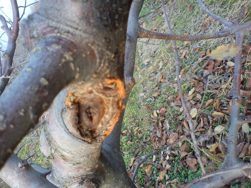

#162 Zsolti20
2013-01-06 15:25:24
Hali!
Segítséget szeretnék kérni hogy mik ezek az elváltozások a 6-éves Florina almafán?
#161 dagadtmadar
2013-01-03 20:46:56
Válasz #160. hozzászólásra
a műtrágya mehet április elején ahogy írtam 27-es nitrogén, lubofos egyszerre megy nálunk 10-10dkg.
a komplex műtrágyát célszerű bedolgozni, de a többit is belehet.
#160 dagadtmadar
2013-01-03 20:43:33
Válasz #159. hozzászólásra
a kezelés ráér tavasszal de a nedvkeringés beindulása előtt meg kell csinálni.
ha a 15 éves fák elérik az 1q vagy a fölötti termés mennyiséget akkor 40-50dkg és ezt 1 évben többször is lehet tenni a leírtak alapján.
Az 5 évesekre 30-50kg termést várunk így mi egy jó nagy marékkal teszünk ami kb 10-15dkg

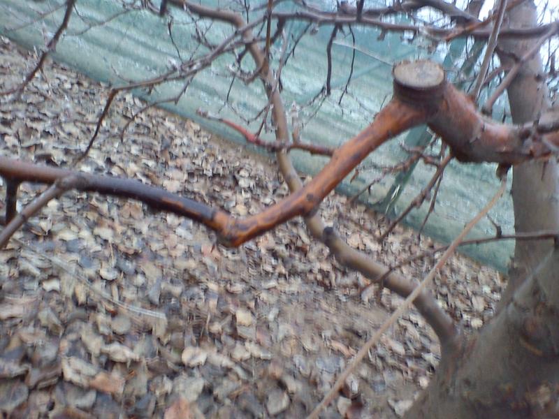

#155 dagadtmadar
2013-01-03 15:44:01
Válasz #154. hozzászólásra
visszaszáradás, nem tudta beforrni a sebet hígítás nélküli olajfestékkel kell kezelni a friss vágást ez a legolcsóbb, jó még a réz tartalmú permetszer és oltott mész keveréke, vagy a boltokban kapható sebkezelő
#154 Zsolti20
2013-01-03 15:32:51
Hali!
Mik ezek a tünetek a Jonagold almafáimon?

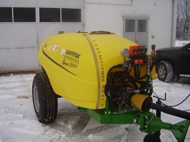

#151 Ákos1
2012-12-10 17:10:18
Válasz #149. hozzászólásra
Javaslom hogy gondold újra.Kertitox Bora 2000 dt a javaslatom.
26 ha almát csinálunk vele és tuti a cucc és magyar!!

#149 Márk23
2012-11-30 21:08:54
Kedves Fórumtársak!
Gyakoralti tanácsotokat/tapasztalatotokat kérném ki. kb húsz hektáron termesztünk almát, és a 15 éves 2000Literes vonatott permetezőnk kiöregedett. Két modellre szűkült a választás, ezekről szeretnék informálódni, ti melyiket használjátok? A két típus:
-Berthoud FructAir 2000
-Nobili GEO 2000
smile cowboy

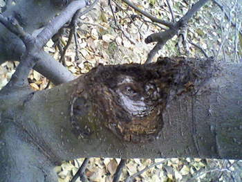

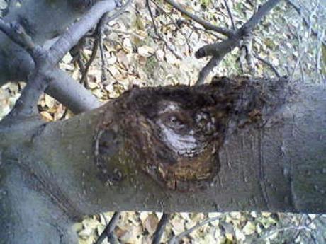

2012-11-30 20:59:47
Válasz #147. hozzászólásra
Szerintem vértetű.
Így telel át, érdemes lenne kiölni onnan mechanikusan.
#147 Zsolti20
2012-11-27 20:12:14
Hali!
Minőségi almaültetvényemben ilyen megfigyeléseket láttam! Mik lehetnek ezek a fáknak a törzsén vagy a vázágakon? A hajfelválik és lelehet szedni alatta meg olyan mintha megdarált mákra hasonlít! Csak minden éven mindig nagyobb lesz egy kicsit ez a sérült rész vagy hogy is nevezzem!
