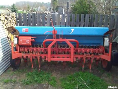

#480 ..MZ/X..
2017-06-19 14:10:26
Válasz France #478. hozzászólásáraVan egy vetési normád ahány kilót akarsz elvetni hektáronként. Fogod a gépet megméred a kerék átmérőt, kerületet számolsz belőle, megméred a gép szélességét a két számot összeszorzod, megkapod, hogy egy kerékfordulattal mekkora területet vet a gép. Nortont valahová beállítod és leforgatod a gépet. 3-4 mérésből vígan be lehet állítani. Kb 15 perc az egész.
#479 csoppika
2017-06-19 10:00:36
Válasz France #478. hozzászólásáraEzt a típust nem ismerem. De búza árpa ilyesmikhez a magkidobó kerék alatti nyelvet általában a teljesen felcsukott állapottól lefele kettes állásba kell tenni azaz második ricni. Az aprómagoknál mint pl lucerna egyesbe. A magkidobó kerék mögötti zsalut ha három állású, akkor középen búzafélék, lent aprómagok. Remélem érthető volt. A magmennyiséget forgatási próbával lőjük be...
#478 France
2017-06-19 09:47:37
Jó napot/ estét kívánok.
Nekem van egy Isaria típusú 9 soros vetőgépem. A
hhoz szeretnék érdeklődni hogy melyik kart hova állítsam vagy mit hogyan tegyek rajta. Esetleg vetési beállításokat kérhetnék? Pár kép a vetőgépről

#468 France
2016-11-01 21:01:11
Jó napot/ estét kívánok. Nekem van egy Isaria típusú 9 soros vetőgépem. Ahhoz szeretnék érdeklődni hogy melyik kart hova állítsam vagy mit hogyan tegyek rajta. Esetleg vetési beállításokat kérhetnék? Pár kép a vetőgépről.
