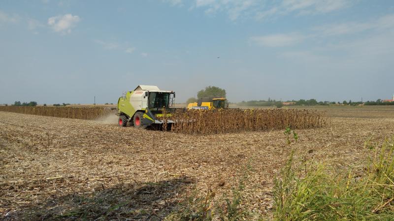

Tessenek jobban megfigyelni a videót!!!
A SZOMSZÉDOS parcellában szintén napraforgó volt amit le vágtak valakik gabona asztallal s azok vannak elfeküdve egyben.Arra lett ráhúzva az adapterszállító kocsi.Szemléltetés képp jól kivehető hogy ami a kombájnok után van tarló és zúzalék abban nem sok mi kifogásolni való van!Videó közben is látszik oldalról hogy mekkorára zúzza össze a szárakat(10-15cm).
