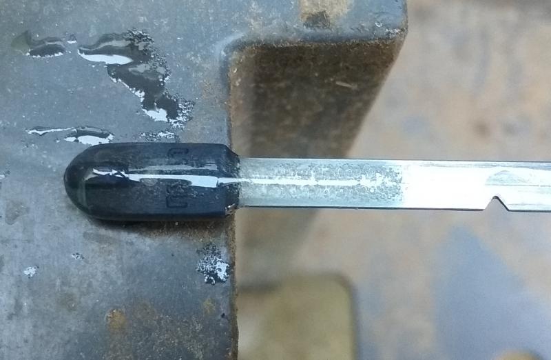

Válasz Bárány #624. hozzászólásáraMegoldódott: a hideg az oka.

Apró buborékok vannak a váltó/hidraulikaolajban. Lehet ez a hideg miatt, (a kép készítésekor még nem melegedett fel, egy-két percet járt csak), vagy más gebasz van?
