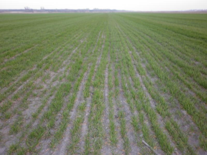

Ma elkezdtük a második túra fejtrágyázást. A legtöbb tábla nagyon szép, jó állapotú:
De sajnos az egyik 6hekis tábla igen gyenge a többihez képest. Nem igazán értem, hogy miért. Ez az egyetlen ami kukorica után lett rakva, nagyjából 2 héttel később vetettük mint a többit. Február elején elég sárga volt, aztán a karbamid után bezöldült, de még most sem bokrosodott be igazán. Mit érdemes evvel tenni? Vagy miért lehet ez szerintetek, érdekes, hogy pont a visszamaradott az orginál mag:

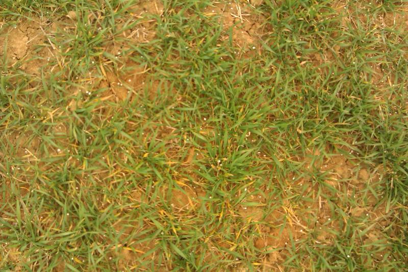

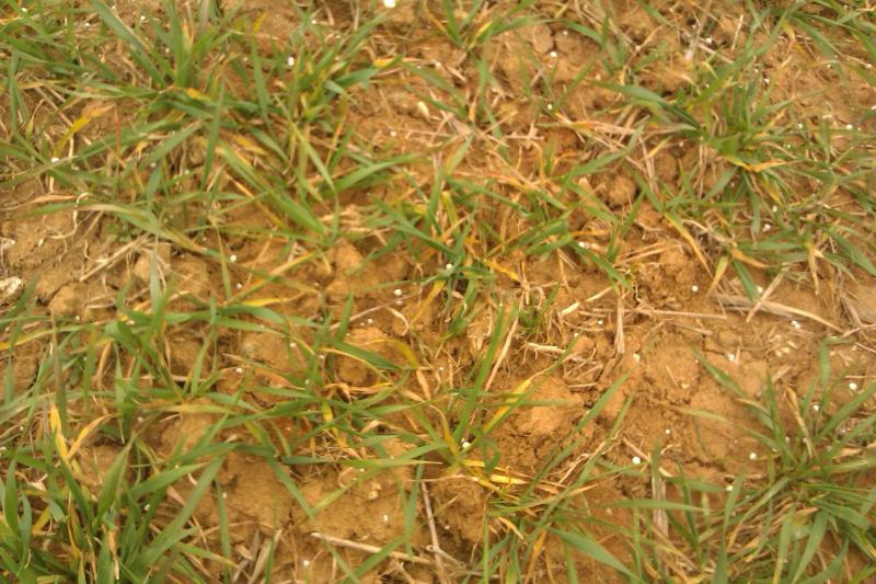

A következő problémában kérném a segítségetek. Van 4 Ha búzám, Mv Marshall. Október 12- én vetettük. Szépen kikelt és szép erősen ment a télbe. Az enyhe tél miatt a terület kb.1/3 részébe belement a rozsdás betegség, elég csúnyán visszavágta. Február 27- én elszortunk rá 180kg/ Ha 34%- os nitrogént, másnap jött rá 8 mm eső. Eltelt 2 hét, a beteg rész még mindig nagyon csúnya képet mutat. Ritka és fejletlen, nem akar hajtani. A többi rész szépen kizöldült. Mit tudnátok rá javasolni?

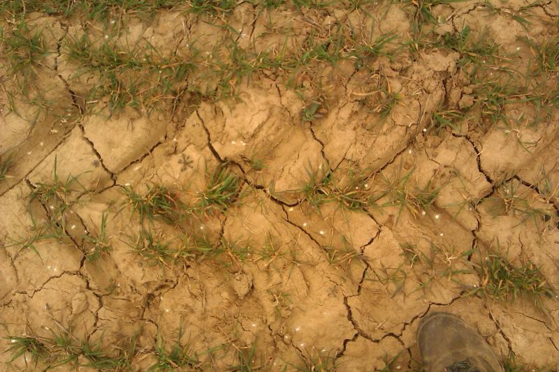

barna erdőtalaj, elég kötött,
Válasz #7173. hozzászólásra
Milyen talaj ez? fura homok szine van és repedezett?

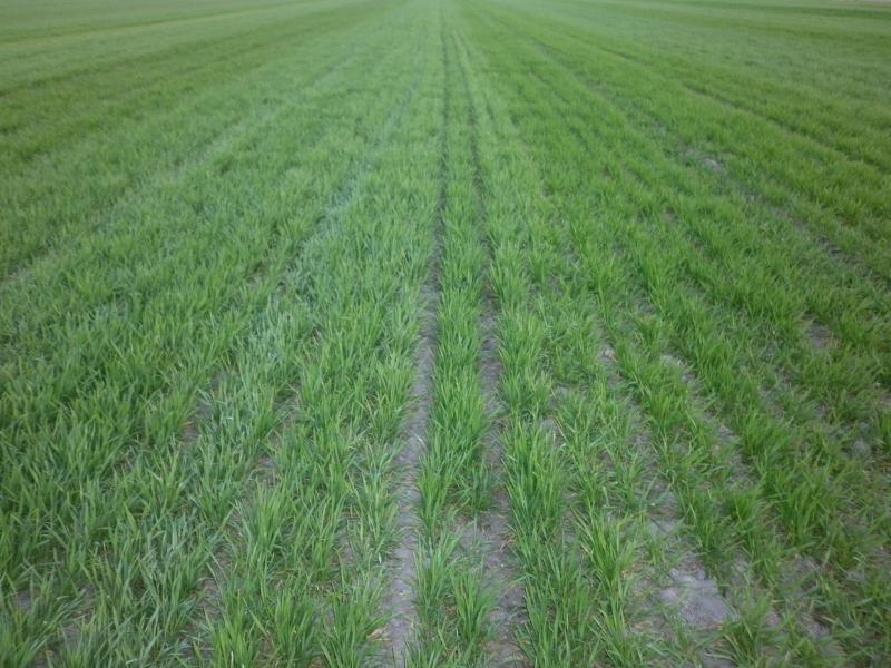

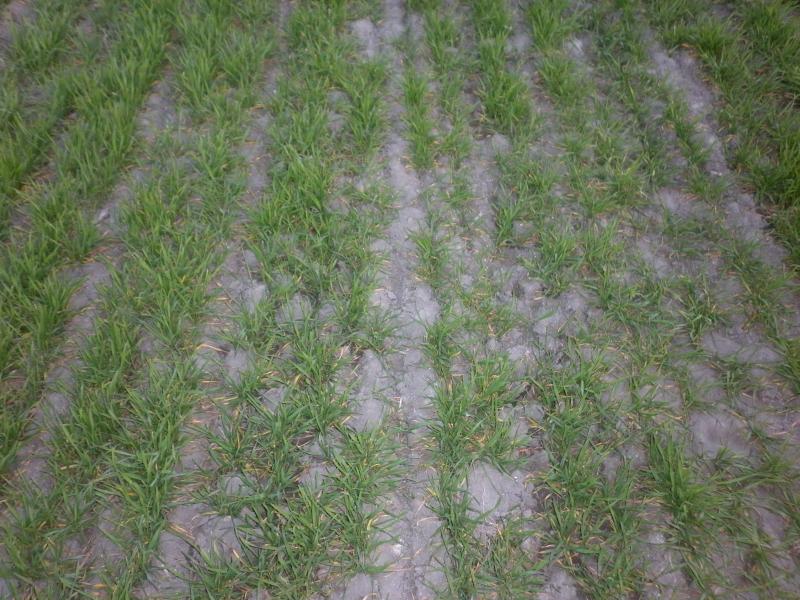

Mi lehet ezzel a búzával???
Három hete 2 q pétisót kapott most 1q t.
Összel 2 q map-ot
tervezek még rá nitrosolt kb 60 kg hatóanyagot kétszerre kijuttatva.
Mult éven ezen a táblán búza volt de elverte a jég!
Ötleteket és megoldási javaslatokat várok???

én búzám is pont ugyanilyen mint ez. kapott 3 hete 150kg/ha 34-es AN-ot, meg még majd kap 1 q karbamidot. Szerintetek kihozza magából a 4 tonnát?
Vagy szórjak 1,5 karbamidot????? köszönöm a segítséget

Mint lentebb írtam, ilyen a búzám. Mi baja lehet?

Biztos vagy benne h rozsda?
fotózd le mert így látatlanba nehéz
