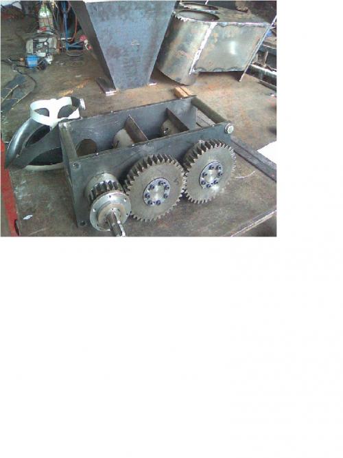

#159 Bányász Zoltán
2010-11-27 21:33:27

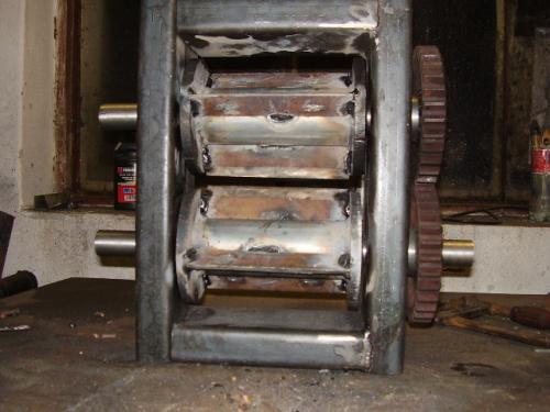

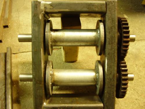

Eddig kész.
#158 palko 55
2010-11-27 19:50:04
Emberek. Nagy lett a csend, vagy mindenki az apriton dolgozik.ebböl lesz a darálo
#157 Bányász Zoltán
2010-11-22 07:34:12
Még a késeket kell belefaragni.

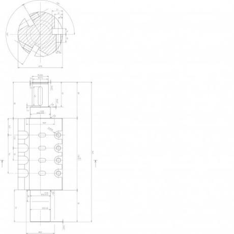

#143 Kelemen Gyula
2010-11-18 11:11:42

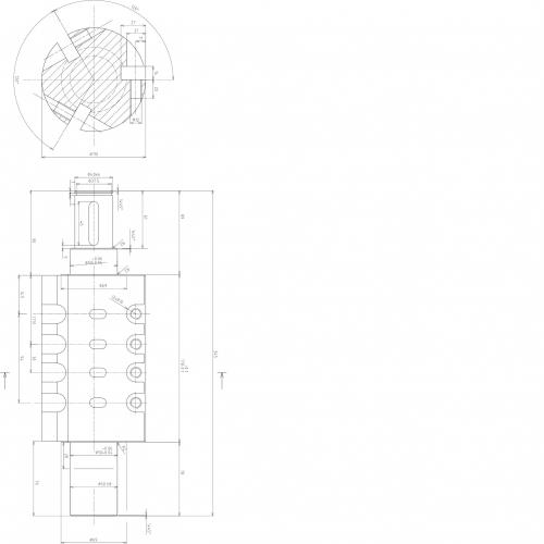

Ha valakit érdekel akkor tudok küldeni rajzokat egy háromkéses aprítóról, tengely stb. email cím aztán küldöm.

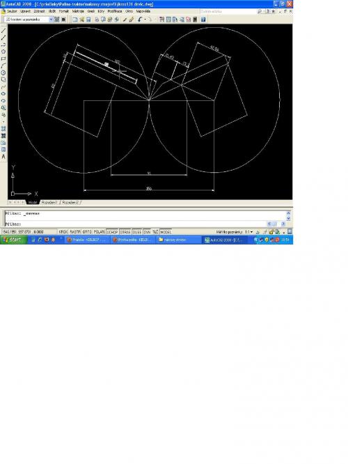

#140 Kelemen Gyula
2010-11-14 16:47:37

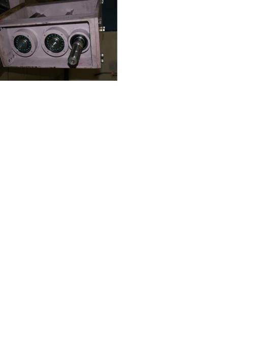

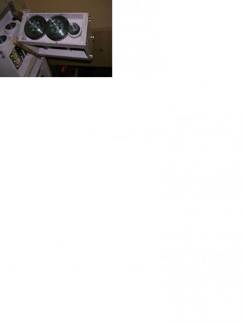

Háát nekem ebből semmi nem jött le, szerintem ez a gép egy az előzőekben hozzáadott szlovák fórumom lévő gépről lett lekoppintva, azért írtam, hogy minden egyes alfórum címét kell , ill. érdemes megnézni egyesével mert ezekben lehet találni képeket és videókat ami nincs fenn a youtuben.
Sok időbe telik, de én is véletlenül leltem rá az oldalra. Sok sikert.

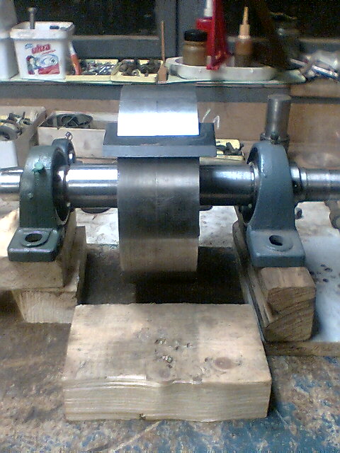

Tényleg jó kicsi, de azért gondolkozni lehet ezen is. Most 3 késes van építés alatt (merci jel) formában vannak a kések, de nem nagyon tetszik mer minden fix.
http://www.youtube.com/watch?v=DIe2NCzFjtY&feature=related a vidi végén látszik a kés.

#137 Kelemen Gyula
2010-11-14 13:00:28
Én 50-es tengelymérettel csináltatom a késem 95*130-es lesz, már bemutatták 15mm vastag lesz. Remélem bírni fogja.

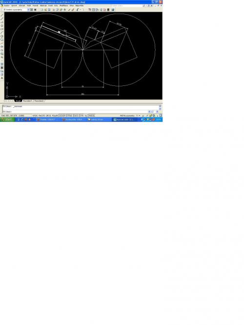

#136 Kelemen Gyula
2010-11-14 12:55:53
Parancslj. Ennek a végén jó az infó 13-14 old.
http://translate.google.hu/translate?hl=hu&sl=sk&tl=hu&u=http%3A%2F%2Fwww.nasetraktory.eu%2Fforum%2Fviewtopic.php%3Ff%3D48%26t%3D12818%26start%3D195
itt a kért link a közepén találod
http://www.nasetraktory.eu/forum/viewtopic.php?f=48&t=12818&start=150
Az erdészeti és faipari technológia rovatban az összes aprító kifejezésnél érdemes kereskedni, onnan gyűjtöttem én is, igaz időigényes, de megéri.

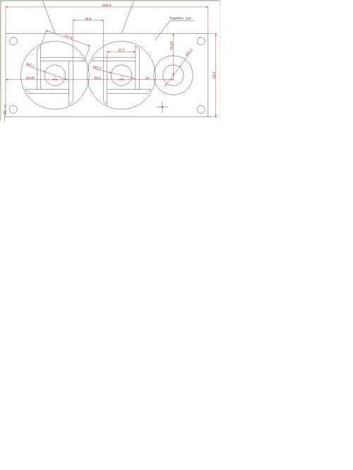

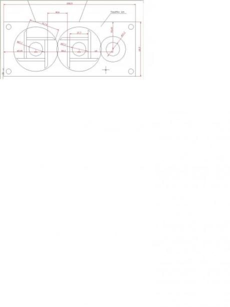

#134 Kelemen Gyula
2010-11-13 20:48:54
ez lemaradt:
http://www.nasetraktory.eu/forum/viewtopic.php?f=48&t=12818&sid=899913e3b57e77b5ebe0155784afb2c2
Innen szedtem le a dolgokat, használjátok a fordítót , nem csak ez a topik van, hanem még jó pár előtte.
Sok sikert mindenkinek.

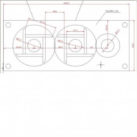

#132 Kelemen Gyula
2010-11-13 20:36:24
Egy kis kutatás után ezeket leltem, talán elég lesz ez a segítség. Rajzot senki sem ad, ami itt van azokból el lehet indulni, talán.
