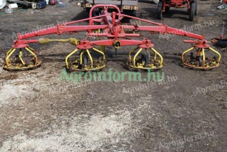

Sziasztok, Létezik vállalható munkát végző függesztett csillagkerekes rendsodró?
Töröm a fejem venni egyet, alapvetően szolnoki 6 csillagoson gondolkodtam de visszaolvasva ezt félre teszem mert eléggé szidjátok s hagyom.
Erre mit mondanátok így képek alapján? Minden-minden gondolatotok érdekel! kiszemelt gép
AZért függesztett jöhet csak szóba mert mert 2-3-4 ezer négyzetméteres árokpartos 3 szögeket sodrok vele ztr 140 után. Eddig török 120+áfás rendsodróval sodorgattam amit kölcsön kértem de az nem az igazi, jobban gombócol mint a szolnoki.
Válasz subikiss #1233. hozzászólásáraA kényszerpálya egy zárt házban van olajfürdőben. Valószínűleg a karoknál valamelyik szimering/o-gyűrű/tömítés elment és elengedte az olajat.
A görgők zárt csapágyazásúak. Az olaj a kényszerpályát és a karok csapágyait vagy perselyeit keni.
Nekem is a lineren elkezdett taknyolni, meg lett tömve 00 zsírral azóta elvan.
Válasz subikiss #1229. hozzászólásáraSzerintem az zárt olajfürdős lesz. Nincs rajra feltöltő/leeresztő csavar?
A karok görgőit végig kellene nézni nincs-e köztük beteg a szárazon futás miatt.
kiszemelt gép
Várom válaszaitokat)
Válasz ..MZ/X.. #1231. hozzászólásáraA kényszerpálya vagy a görgők a zártak?
Válasz ..MZ/X.. #1231. hozzászólásáraITT is zárt olajfürdőt ír a 463-ra.
Válasz subikiss #1229. hozzászólásáraA pálya kenése akkor oké lesz. A görgőket, a zsírzás miatt kérdeztem, de akkor az is oké.
