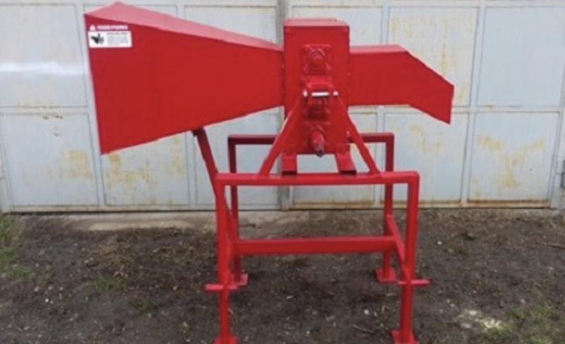

Megkívántam egy ágaprítót, és le szeretném gyártani. Viszont lenne egy pár kérdésem ezzel kapcsolatban.
Azon morfondírozom, hogy nem traki után lenne, de még az is elképzelhető (l1501dt 15 lovas kubota)
Ha nem, akkor egy kínai 7,5 lovas motor hajtaná.
Elképzelés: egy tengelyes, alján kazánlemez, talpas csapágyakkal. Késeket még nem tudom, lehet megveszem, lehet gyártatok hozzá. Ahogy számolgattam, a csapágyak ha jobb minőségű, akkor 5000 per db. Kellene egy tömör négyzet kb fél méter, amit kollégám olcsón meg is munkál. Kések 4db. Lemez, zártszelvény, korongok, pálcák. Plusz a motor. Ez akárhogy is de 60-70 körül kijönne.Ja meg röpsúly a tengely egyik végére, illetve ékszíjtárcsa, ékszíj. Legyen 80
Ez eddig így megállja a feltevésem? Illetve a tárcsa milyen átmérőjű legyen, hogy a fordulatom meglegyen, de azért ne szálljon el a gép? Ha mégis kardános lenne, akkor az 1 az 1ben hajt?
Minden tanácsot elfogadok, előre is köszönöm: Zoltán

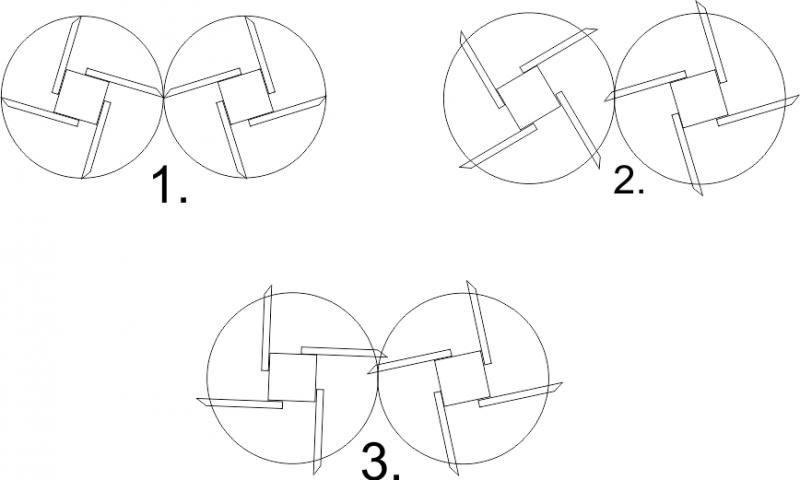

#2132 regdon25
2019-10-06 14:53:40
Sziasztok! Ismét segítséget szeretnék kérni, kérdésem a következő lenne: van egy 3 tengejes 8 késes aprítóm, kardán hajtásos, a felső késeket hiába állítom be mindig elmásznak, 450-500 fordulaton használom 3-5 cm ág átmérőig. Mi lehet az ok amiért elmászhat a kés. A mellékelt kép közül az 1. Kés állást állítottam be.
