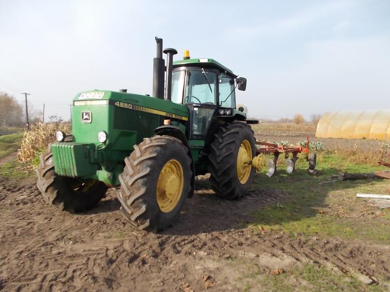

Pár éve 400 ért vettünk 2 felet meg 1 pótkocsi alkatrészt, idén végre kész lett

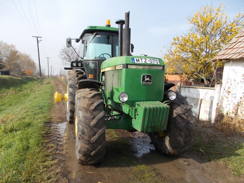

#2626 Balu3
2014-11-09 18:22:12
Válasz #2624. hozzászólásra Ritka,hogy 4650-es rendszámos és a külleme is megfelelő legyen
#2625 Balu3
2014-11-09 18:18:24
Válasz #2624. hozzászólásra Szia! Honnan sikerült ilyen rendszámos traktort venned, ilyet keresek én is ,nagyon ritkasmile thumbupcool
#2624 kori01
2014-11-09 18:09:30
Ez az új szerzemény.
