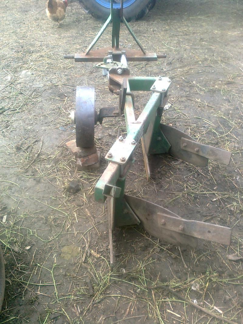

Szeretném a véleményeteket kérni egy Bagodi szögállítós 2-es ekéről. Használt már valaki ilyet? Észrevételek?
Én egy 16LE-s Shibaurával szeretném cibálni ha sikerül...

Jol néz ki az eke nád fordítható rajta?

Mennyiért sikerült megvenned az ekét,ha nem titok?
A képet először feltöltöd aztán beilleszted,mert különben sajnos itt nem foguk látni.Sok sikert a géphez, egyébként eddig bevált neked,hogy tetszik stb?
Itt a kép az ekéről még az előző gazdánál, mert szállítás alatt van :D
