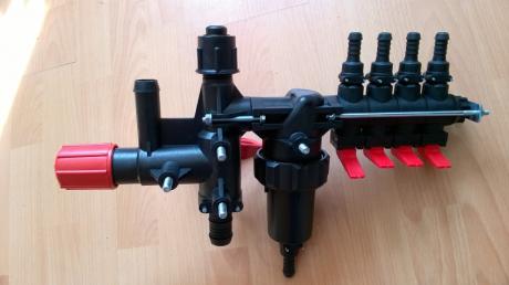

#355 Mtz 550E
2019-04-22 07:55:42
Válasz csoppika #349. hozzászólásáraÜdv!
Link: https://webshop.keletagro.hu/287_permetezo-fuvokak/permetezo-fuvoka-legbeszivasos-muanyag-04-lengyel_id24138?visit_source=itemlist
Link: https://webshop.keletagro.hu/286_szorofejek-es-alkatreszei/permetezo-szorofej-t-triplex-komplett-lengyel_id13016?visit_source=itemlist
Itt van link a piros fúvókáról ilyen kellene? És ezt bele lehet rakni ebbe a szórófejbe amit linkeltem mert nekem olyan van rajta!

Válasz Mtz 550E #332. hozzászólásáraNem tudod kiküszöbölni! Csak a fordulat visszavételével és ugyanakkor feljebb kapcsolással... 10 évet nyomattam úgy...tudom...

Válasz csoppika #322. hozzászólásáraHa mégse olyan, akkor a recept:Teljes keret VI. fokozat 1400-1500 fordulat.
Ha 3 szakaszos, akkor...
1. szélső zárva, VII. 1200 ford körül, ha csak a közepe nyitva, akkor VIII. alapjárat...körül.
#323 Mtz 550E
2019-04-21 21:09:00
Válasz csoppika #322. hozzászólásáraDe nekem nem olyan szakaszoló van rajta!
#322 csoppika
2019-04-21 21:07:40
Válasz Mtz 550E #319. hozzászólásáraMonyorrú...ami fotót betettél, azon lehet...smile cursingsmile cursingsmile cursingsmile cursingsmile cursingsmile tonguesmile tonguesmile tonguesmile tongue
