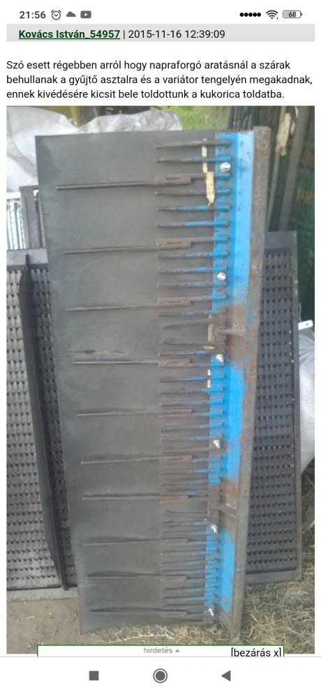

Ki hogy oldja meg a kuki asztal magasabbra emelkedjen Napraforgó aratásnál?
Ki hova told?
Munkahengerbe toldani, vagy a ferdén a fület feljebb hozni? (Olyat pl láttam)

Oros kuki ferdefelhordón van valami praktika forgóra?
Pl csapágyházra lemez takaró hogy ne tekerje fel a szárat, vagy ilyesmi
Talán ilyesmit is olvastam régebben itt
Válasz 44claasgarantos #10732. hozzászólásáraHa visszább görgetsz találsz itt is olyat, hogy a kosártoldat be van lemezelve.
De a fésűt meghagytad alatta hogy tartsa a tengely fölött és terelje fel a ládára?
Én úgy csináltam
Innen lestem
Más kukoricsa kosára raktam egy vastag gumi lapot szőnyeget hogy a napraforgó fej ne huljon a szalma rázó ládák elé ez az ujitáshoz mi a véleményetek valaki rakott már fel ilyet

Válasz ...:::Pisti:::... #10724. hozzászólására Asztalra magasítást csinálj mert ki tud döli belőle
oldalra is , én pl ar oldal magasítás tetejére még tettem 100-as műanyag csövet hogy ne akadjon semmiben a napra.
Válasz medikus #10723. hozzászólásáraEddig tálcával vágtam, de a bedobóujj perselyeket eszi, meg a kasza se díjazza.
Hát nagyon kíváncsi leszek milyen.
Sokan azt írják így több pereg mint tálcás gabonaadsztallal, de ha ott teljesen a csiga előtt vágja el, onnan már csak bebillen az asztalra remélem

Válasz ...:::Pisti:::... #10738. hozzászólásáraLeengedett kosárnál forgasd át a ládákat kézzel!
Igen ráfekszik a láda elejére és ahogy mozog fel le 50 cm rá log a szalma rázó ládára még azon agyalok hogy két taréj részt be haszitom mert igy a ládák szélei elvágják majd az első fordulónál kiderül csak ne legyen meleg
Válasz ...:::Pisti:::... #10738. hozzászólásáraTsz-ben 100 hektárokat vágtunk ilyenek nélkül!
Válasz ...:::Pisti:::... #10735. hozzászólásáraJa és ez gumilap, látszik is ahogy a láda beleért, nekem vas lemez 3mm
Igen és ez nem szállitó szalag gumi vastagobb szegeden vetem 50 60 cm rálog a ládákra hogy majd menyire áll meg az anyag nem tudom ha nem lesz jó akkor páncsélost játszok és kiveszem habár fent vanak a petétek a ládák előtt
Válasz ...:::Pisti:::... #10734. hozzászólásáraHa száraz,nem teker fel semmit!Akkor törik!
De ehhez be kell mászni a ládák felől felrakni.
Nekem csak akkora mint a fésű pálcái amilyen hosszuak
Én úgy csináltam
Innen lestem
Válasz ...:::Pisti:::... #10724. hozzászólására1-1 hengert levettél?
