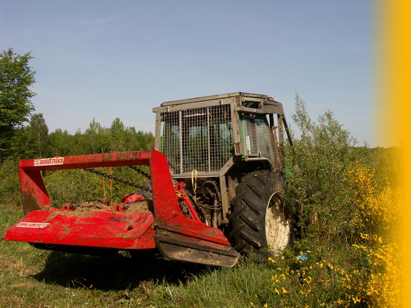

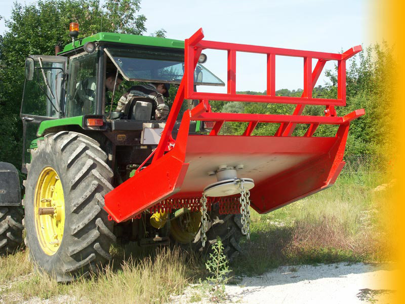

#1162 a2457
2014-10-24 12:38:55
Válasz #1160. hozzászólásra
http://www.agroinform.com/files/forum/agroinform_20140909212432_img_0025.jpg
ez az én zúzóm alulról.
80 centit ad ki a 8 láncszem. jóval erősebb szemek mint a lenti piros zúzón.
http://www.agroinform.com/files/forum/agroinform_20140909212816_img_0024.jpg
oldalról. én nem szórakozok tolatással, előremenet nyélgáz.
ugyan a lemez kicsit kitakarja a zúzó hajtóművét, de tudsz arányosítani, a zúzó 2 méter hosszú. ez a hajtómű sokkal nagyobb mint a lenti zúzón ami van.
a trakimon a sárhányó azért olyan "sportos" mert akkora sarjak vannak hogy felgyűrik. 5 centi vastag vadkörte és egyébb evvel nem gond.
kardán ami hajtja 200 lovas trakié, traktor felőli végén nyomatékhatároló kuplunggal, szárzúzó felőli végén szabadonfutóval.
a zúzót valami alig 200 ezerért vettem, annyit csináltam hogy az állítható talpak helyett fixet kapott, meg a 3 mm es eredeti lemezelés alá kapott még 8 mm lemezt.
amikor ez a kép készült akkor nyárfa tuskósarjat toltam le vele, traktor fülkétől magasabbat. csokrokban nőtt ki nyilván, volt közte vastagabb mint 5 centi bőnyállal.
na ottt ennyire szép munkát nem végzett, volt pár erősebb amit nem bírt elkalapálni teljesen, azokból méter magas csonkok maradtak meg.
de elenyésző mennyiség.
első képen a háttérben látod a bozótot és a vadszőlőt az erdőben, az egy jövőre tarvágás tervezett erdő. tehát zárt a lombkorona már régóta.
nagyjából ebből gondolhatod hogy azok a helyek amiket elhanyagoltak hogyan nézhetnek ki :D a vadszőlő 5-6 méter magas fákat folytott meg, ha lebírom fektetni a traktor orrával akkor áthúzom rajta a zúzót. és szépen el is rendezi. persze a fa törzse megmarad, nem veri szét apró darabokra. csak a dzsuvát veri le szépen. utánna lakosság eltudja takarítani a megmaradt halott korhadt famaradványokat, tüzifának még bőven jó.
egy rendes gyári erdészeti zúzó 2 milió feletti árban van,
és annyiban másabb hogy a hajtómű nem közvetlen hajtja a láncokat.
hanem van közte egy gumitárcsás megoldás hogy az ütésszerű terhelés ne verje a hajtóművet.
ha megnézed a láncokat az enyémen, 20 as csavar a rögzítés.
nemigen van mihez arányosítani így sokkal kisebbnek tűnik az a lánc mint amilyen a valóságban.

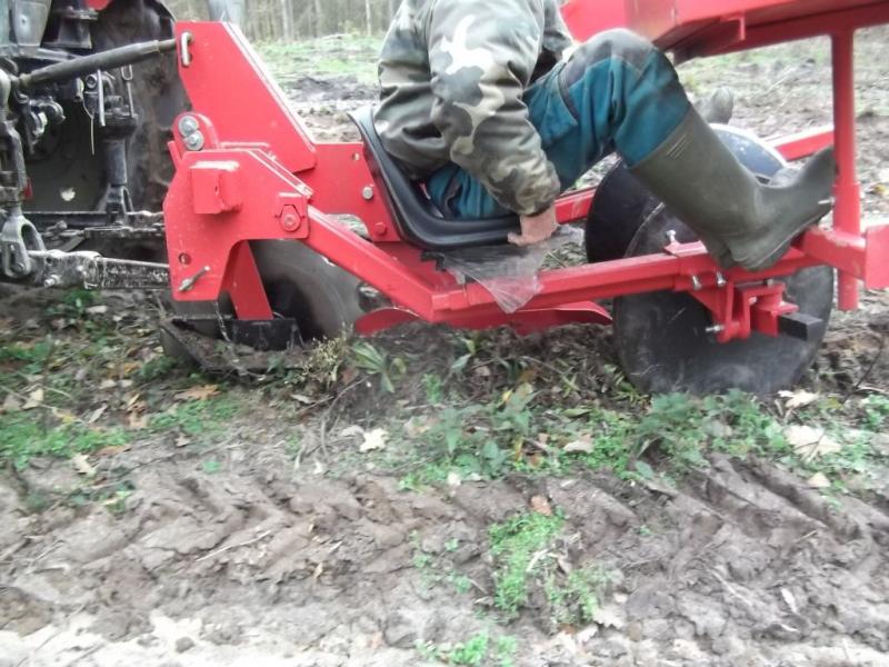

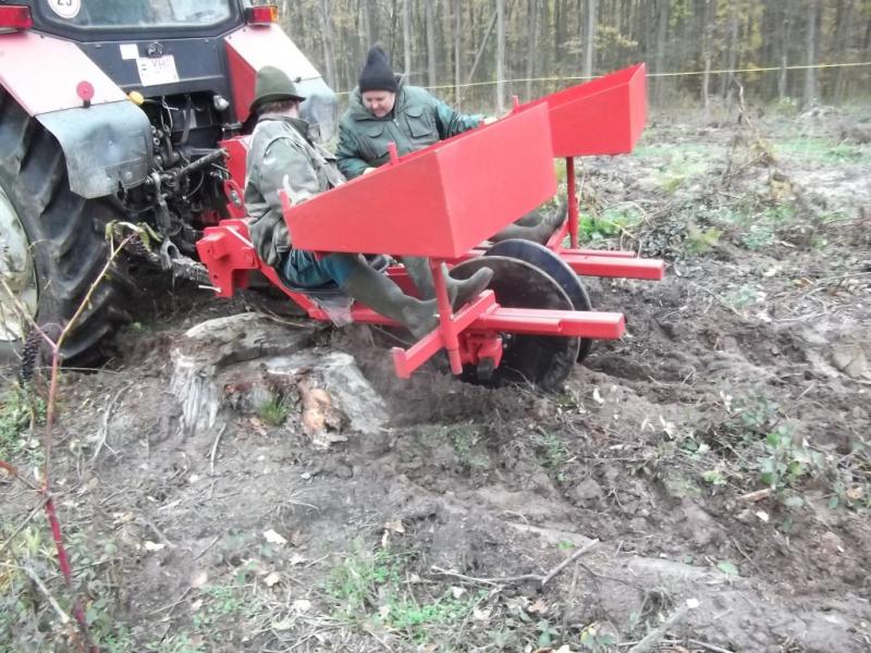

Ugyan ilyen technikával ültettük tavasszal az akáccsemetéket.
Nagyon jó minőségű munkát végzett.smile thumbupcool

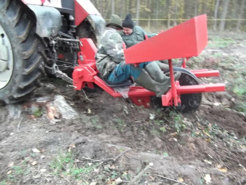

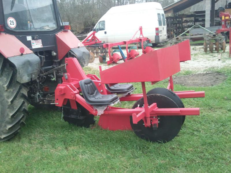

#1148 JOSEY
2014-10-23 20:47:54

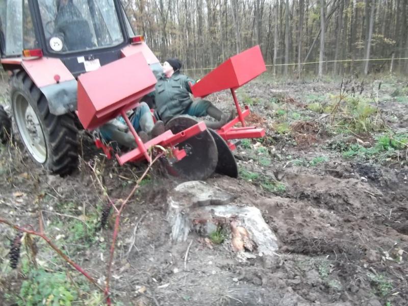

Válasz #1147. hozzászólásra
fönixfönixfönixfönixfönix életképek direkt ültetésről
#1147 JOSEY
2014-10-23 20:42:50
néhány erdészeti bokor és fazúzó müködés közben
#1146 JOSEY
2014-10-23 12:15:48
Válasz #1146. hozzászólásra
szia!

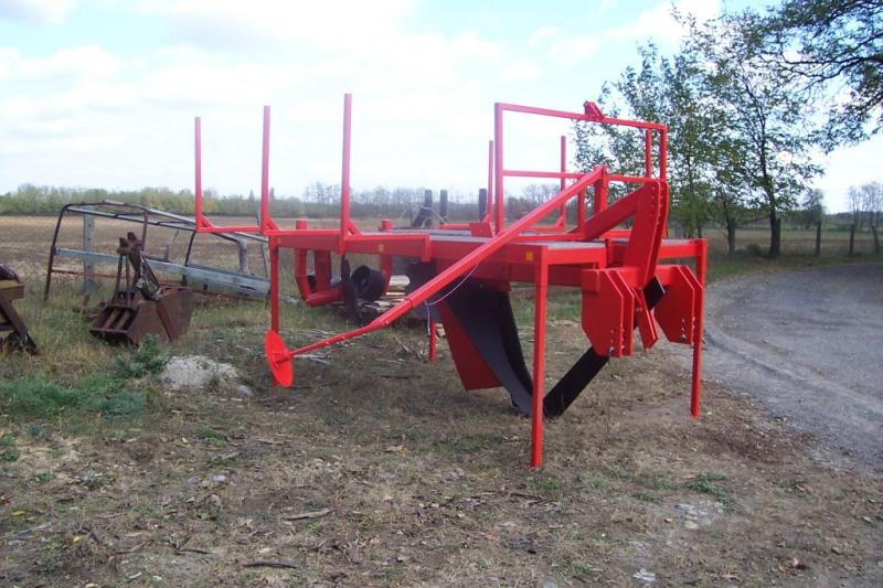

af bokorzuzáshoz ezen változatot ajánlanám.
az akágültetéshez pedig direkt ültetőt ami tuskós szennyezett terülerbe is lehet ültetni akár napi 4-5ha, tiszta telepitésben akár 8-10ha teljesítménnyelfönixfönix

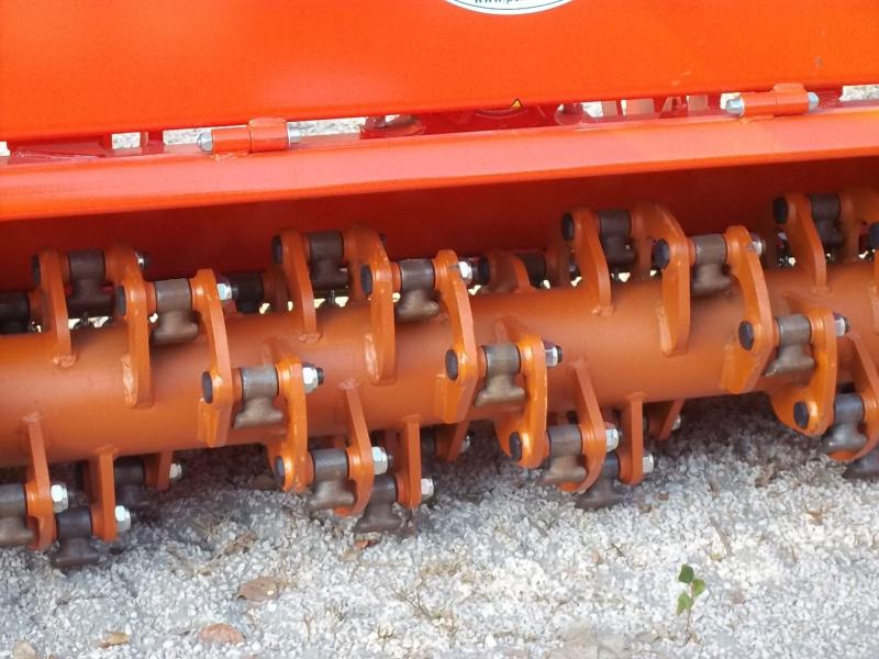

az a helyzet hogykevesen ismerik a rendes láncos erdészeti zúzót.
én ilyet vettem:
http://www.agroinform.com/aprohirdetes/5368177/Erdeszeti-Lancos-Szarzuzok-200cmm-180cm-160cm.html
de csak a lánc, meg a hajtómű miatt.
a 2 méteres vágási szélességhez 2x8 szem tartozik, kovácsolt lánc.
rettentesen jó munkát végez.
ami motoros kaszával már nem megy, még vágó koronggal sem, még azt is teljesen simán le tudom zúzatni vele.
a lemezelést mondjuk ki kellett cserélnem, az eredeti 3mm es lemez nemsokat ért.
8 mm es lemez került rá + ba, igaz hogy bólogat vele az mtz menetelés közben, de legalább nem veri szét a lánc.
sokaknak egyszerű mezőgazdasági zúzójuk van és abból indulnak ki.
esetleg valami vicces kutyaláncot tesznek rá , de az nem művel csodát.
ettől független természetesen abban igazat kell adjak az Úrnak hogy a kalapcsáos zúzó az abszolute topp.
csak ne feledjük el hogy egy igazi rendes kalapácsosból a 2 méter széleshez kell 180 lóerős gép. az letakarítja a tuskót nullára.
a láncos nem, de megcsapkodja rendesen. a kisebbeket amikor kezdenek már rothadni ki is veri a földből.
ahogy mondod, sittre/hulladékra, betonra, kavicsokra, tuskóra, minden ilyen dologra gyakorlatilag érzéketlen.
nekem egy pár lánc kerül 55 ezerbe + szállítás, nagyjából 80 hektár tuskós területet bír ki. azért olcsóbb mint a kalapácsos rendes erdészeti zúzók :D
