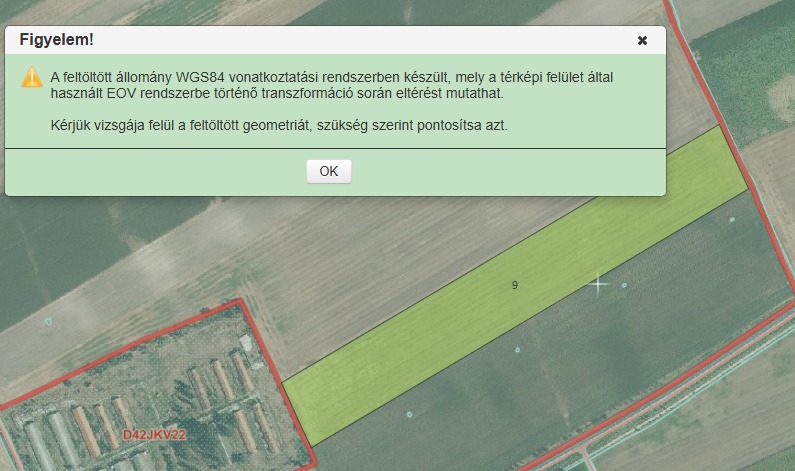

#1344 termelo
2026-02-26 16:07:30
Válasz MrPoke #1343. hozzászólásáraPusztán 1 egyszerű kérdésem lenne:
Ha az Export file-om WGS84 ténylegesen akkor az alsó azaz a hibás elcsúszott réteg lenne?
smile whistling

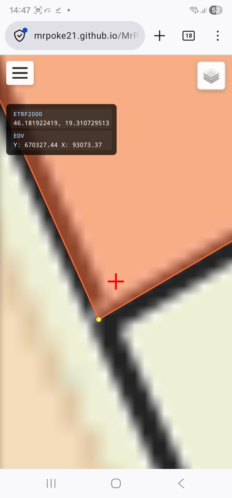

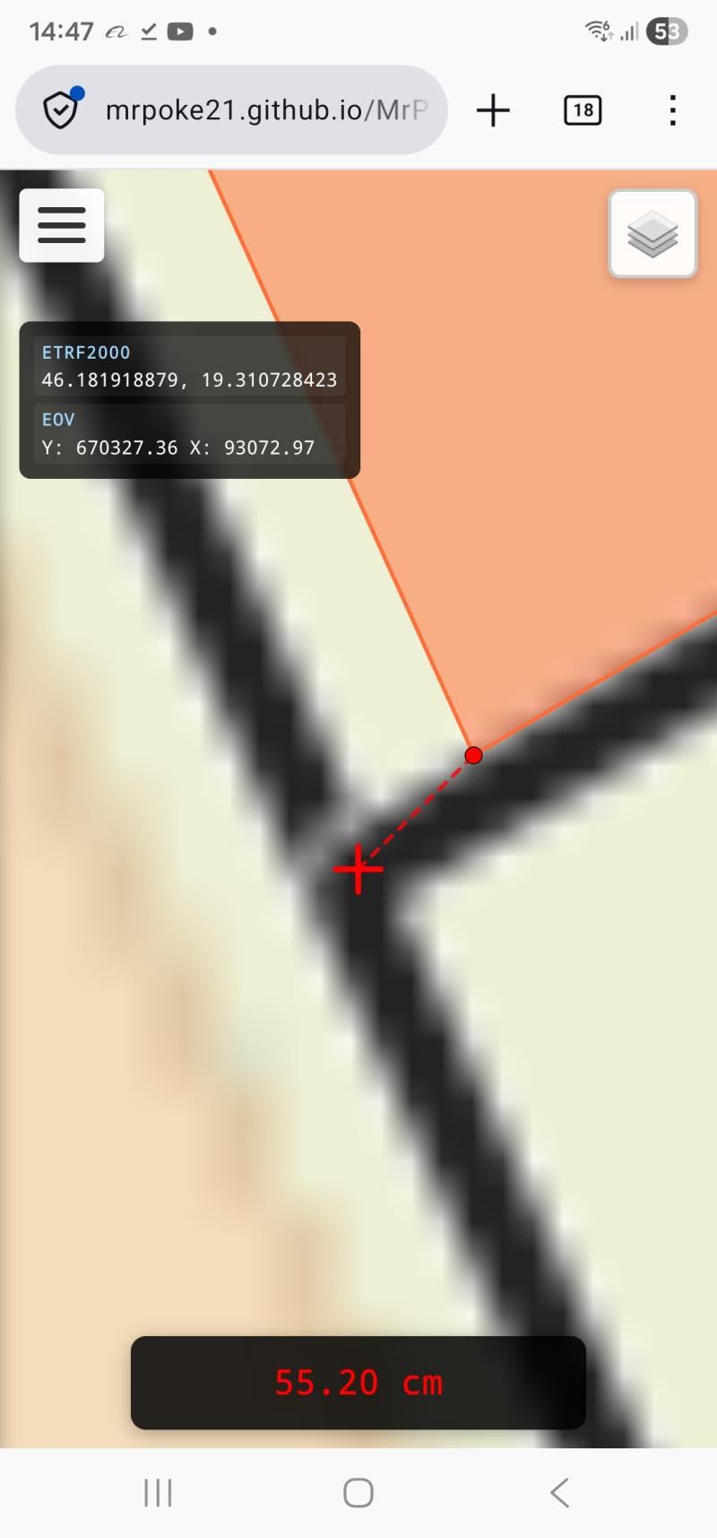

#1343 MrPoke
2026-02-26 14:50:49
Válasz termelo #1341. hozzászólásáraAz Export.......shp file eredménye eggyi akkor ha azt feltételezzük, hogy wgs84, másik pedig ha azt hogy ETRS89/ETRF2000. Mi más ha nem megfelelő bizonyíték?
kep1
kep2

#1341 termelo
2026-02-26 11:53:20
Válasz MrPoke #1340. hozzászólásáraNekem mindegy, hogy melyik variáció az igaz de egyenlőre nem látom, hogy lehetne hitelt érdemlően erről meggyőződni.
Ha a Cövekre feltöltöm a WGS84-et, tételezzük fel, hogy az, ennek megfelelően mindkét fülre WGS84-et állítok mert úgy tudom, hogy az.
Ebben az esetben nem a sarokpontokra fogja rakni az shp-t tehát a te programod szerint is WGS84...

#1339 MrPoke
2026-02-26 09:08:11
Válasz Szfapa #1337. hozzászólásáraAkkor adok egy szorgalmi fwladatott.
Csinálj eov ból etrs89 et.
Ugyanezt csináld meg ETH val.
Játsz vele. Sosem fog a két kordináta egybe esni qgis ben. A legpontosabb 3-4mm
És én feladom, szólj ha bocsánatot akarsz kérni, hogy t÷nyleg igazam van..... :D

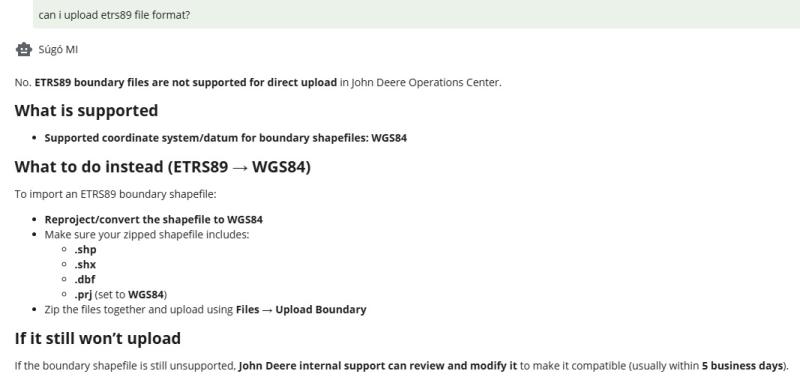

#1331 termelo
2026-02-24 10:46:09
Összegezve a dolgokat, vélelmezhetően ETRS89 adattartalmú WGS84 ként kezelt .zip-el lehet csak kommunikálni a John Deer-al.
Ugyanazt az adattartalmat ha átváltom ETRS89-be nem eszi meg.smile nonono
Más formátumot sem sikerült megetetni vele annak ellenére, hogy a QGIS-ben és amelyiknél volt lehetőség az Egységes Kérelem felületén is leellenőriztem őket.
Menet közben egy rendkívül hasznos dologra fény derült.
A John Deere OppCenter letöltési segédlete ki lett terjesztve EOV/HD72 formátummal, így az az egységes kérelembe egy az egybe zip.ként betölthető.
Ez rendkívül hasznos mert akár több gazdaság határvonalait is lehet egyben kezelni az EK felületén valamint nincs szükség külön-külön az adott hrsz-ekhez tartozó shapek ellenőrzésére.
Magyarán konvertálás nélkül elérhető az EOV.zip, ezzel viszont az EK esetében teljesen mellőzhető a rajzolás.
Az csak hab a tortán, hogy közben a "traktoros" shapek-et is egyben leellenőrizzük, valamint az OppCenterben nem szereplő shapeke-t archiváljuk.

#1325 termelo
2026-02-23 23:58:31
Válasz Szfapa #1322. hozzászólásáraSaját magad írod be a bázisba a koordinátákat a traktor kijelzőjével. Nincs szupport kutyafaxa.
Mégis ki a tököm foglalkozna ilyen faxsággal pl. afrikában...
Elvileg a földmérő etrs89 koordinátákat adott meg ha ez fontos.
Nem értem Poke oldala, hogy működik. Miért konvertál, pont az lenne a lényege, hogy azt jelenítse meg amit felraktam.
Amit először kifényképezett szerintem az a jó WGS84 et írt felűre és alulra is.
Ez esetben van eltérés ami alapján át lehetne látni miről van szó.
Ha végig gondolod WGS84 bázis ; WGS84 Rover esetében pont az a kívánt, hogy Poke oldalán megjelenítve "rossz" helyen legyenek a pontok, igaz?

Előben fényképeztem ki a John Deere oldaláról:

Válasz Szfapa #1309. hozzászólásáraMinek, több mint 10 éve használom a rendszert tű pontosan. Ez idő alatt nagyjából 1-2 tucat mérésem volt és egy esetben sem találtam hibát.
A földmérőmnek sosem volt hibás mérése. 100% megbízok benne.
Én úgy gondolom hogy van egy szuper jól működő rendszerem ami 100%-os, ezt szeretném tovább fejleszteni de nem a pontosságot illetőnsmile hammer
Mivel nincs egyetértés abban, hogy kell kimérni a bázist várok a földmérő barátomra, hogy megoldja, nem tudom egyenlőre támogatni a munkáját.
Ha nem gond, elküldöm neked az .shp-t, hogy szerinted milyen crs.
Poke meg olyan elfogult, hogy nem lát tovább az ETRS89 től pedig fel is tettem a kérdést hogy a WGS84 minden attya?
Úgy gondolom a világ bármely pontján bármikor bármit ki lehet mérni a WGS84-el az ETRS89-el meg nem. Rosszul gondolom?

Válasz MrPoke #1308. hozzászólásáraDe pont azt mondtam, hogy amikor odatettem a keresztet a sarokpontra, az nem a már megadott hivatalos pont volt, hanem arrébb 10-30 centivel.
A meparos felületen viszont ha az egeret a sarokra teszem, az azt mutatja, csak nem tudom mi az oka.
