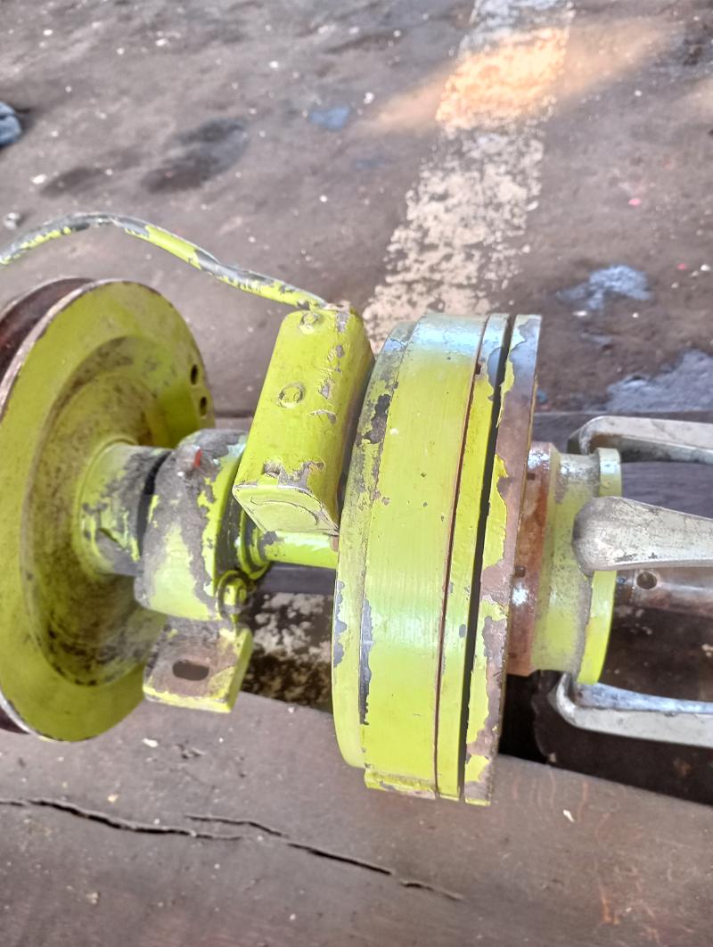

Sziasztok, hydraulika vezerlőtömbbenn a menetvariátor kockájában mi tud elromlami/elkopni?? Az a gond hogy ha felvariálok lassan de enged vissza. Egy ismerősnek szintén ez a gondja de ő neki abban a masodpercben visszavarial, nekem pedig lassacskán enged vissza.

Válasz R Sándor #13797. hozzászólásáraAz nem, száráz mar vagy 6-7éve miota teljesen felujítottam a menetvariátort. De azután is engedett vissza, de lehet vele élni csak gyakrabban kell pöckölni a kart.
Válasz Gepi #13796. hozzászólásáraMegfogom probálni kicserélni de csak a menetvariátor részét. Valaki azt is mondta hogy a motola emeléshez is ugyanaz a tömb van, lehet erdemes lenne megcserelni a csöveket egy tesztre.
Válasz Gyurkesz1 #13795. hozzászólásáraNem a gumi gyűrűk szarok a két tolattyuban?? Nem olajos az ékszíj tárcsa mögött?
Válasz Gyurkesz1 #13795. hozzászólásáraTöbb ok is lehet pl kopott tolattyú, kopott öntvényház, hajszálrepedés. Nem tudom mennyi az új vagy a bontott de én kérnék egy árajánlatot a tömb felújítására szakműhelytől ahol foglalkoznak ilyennel.
