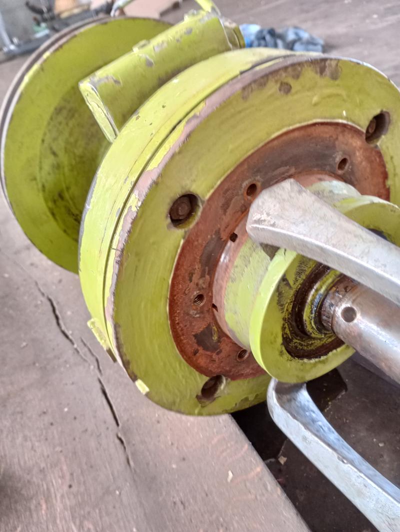

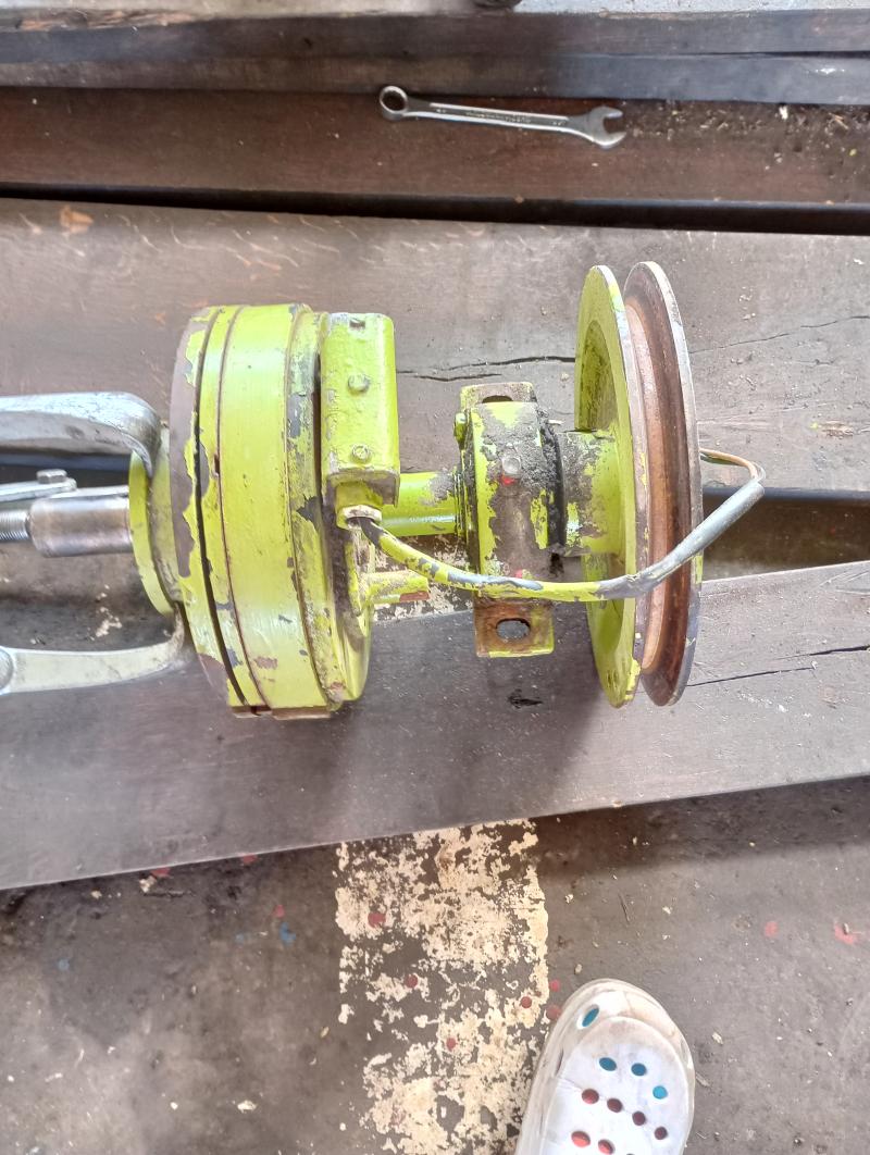

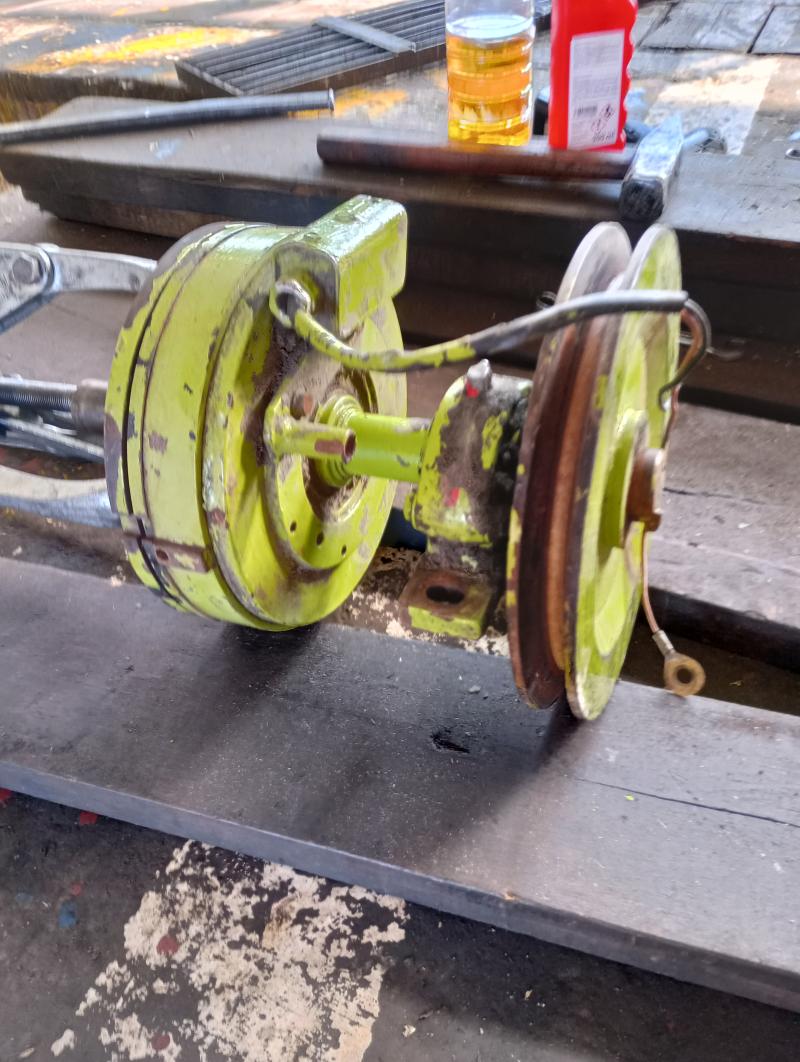

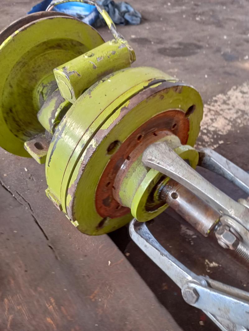

Válasz medikus #13501. hozzászólására itt látni,hogy a két db tárcsa van egymáshoz rögzítve.elforognak a csavarok az anyával,nem szétszehető.holnapegpróbáljuk a másik irányból szétszedni.de ha az a 4 csavar tartja össze akkor nem tudom mi lessz.
Válasz Buvargabi #13499. hozzászólásáraLátom már! Mi az a 4 anya ott benne az anyagban?nem véletlen a másik irányba kellene lejönnie? Gondolom azon oldalon van éken!Az nem látszik,hogy a két oldalán,miféle biztosítások vannak!Vetted már le azt a 4 anyát?

Sziasztok!zúzó elektromágnes,BISO kapcsolóját szedte már szét valaki ?csapágyat kell cserélni a szabadonfutóban de megállt a dolog.nembírjuk lehúzni a tengelyről. SOS!

Tisztelt Medikus,ez nem akar szêtjönni
