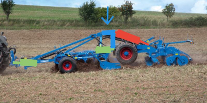

Válasz Berkó_ #3822. hozzászólásáraÉn évek óta azt várom, hogy mikor talál ki valamelyik gyártó(mindegy hogy piros, kék vagy zöld) egy ilyen konstrukciót:
Cél a kis helyen megfordulni ezzel a batárhosszú gépekkel úgy, hogy visszatömörítse amit fellazított!
Középre egy törzscsuklós gépekből jól ismert erős csuklószerkezet kellene, amivel megtörik a munkagép, munkahenger vezérelné ami a vonópontnál kapna vezérlést! Hátul egy kiemelő munkahenger (piros) amit ha kinyomat, a dupla hengersorból az elsőket megemelné és a hátsókon gurulna... Akár munkahelyzetben is lehetne kanyarodni vele, mondjuk nem üzemszerüen, hanem csak egy villanyoszlopot kerülni pl., nem görbülnének a kapák annyira.

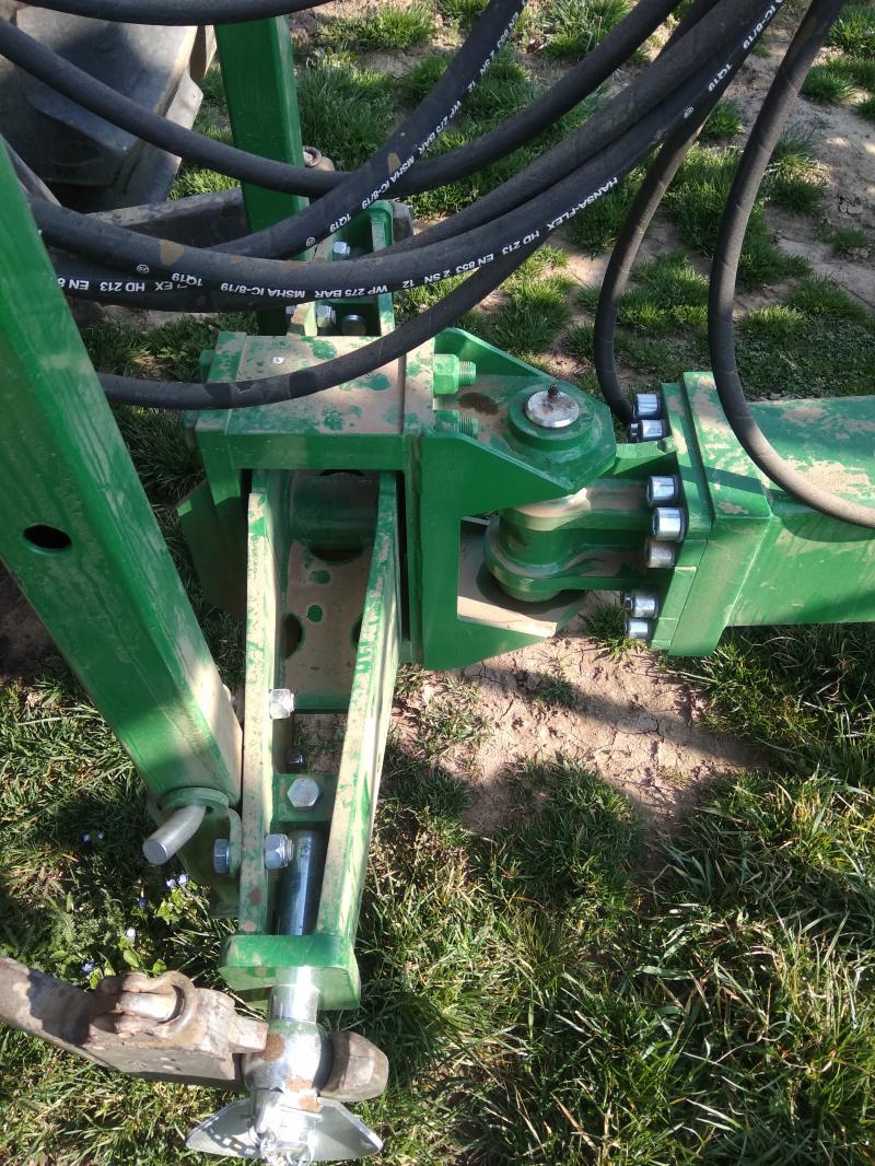

A vonórészhez is megvan a munkahenger, pont azért amiért írod is, az alsó hashúzóra tervezem akasztani, de K80-as húzóm még nincs.

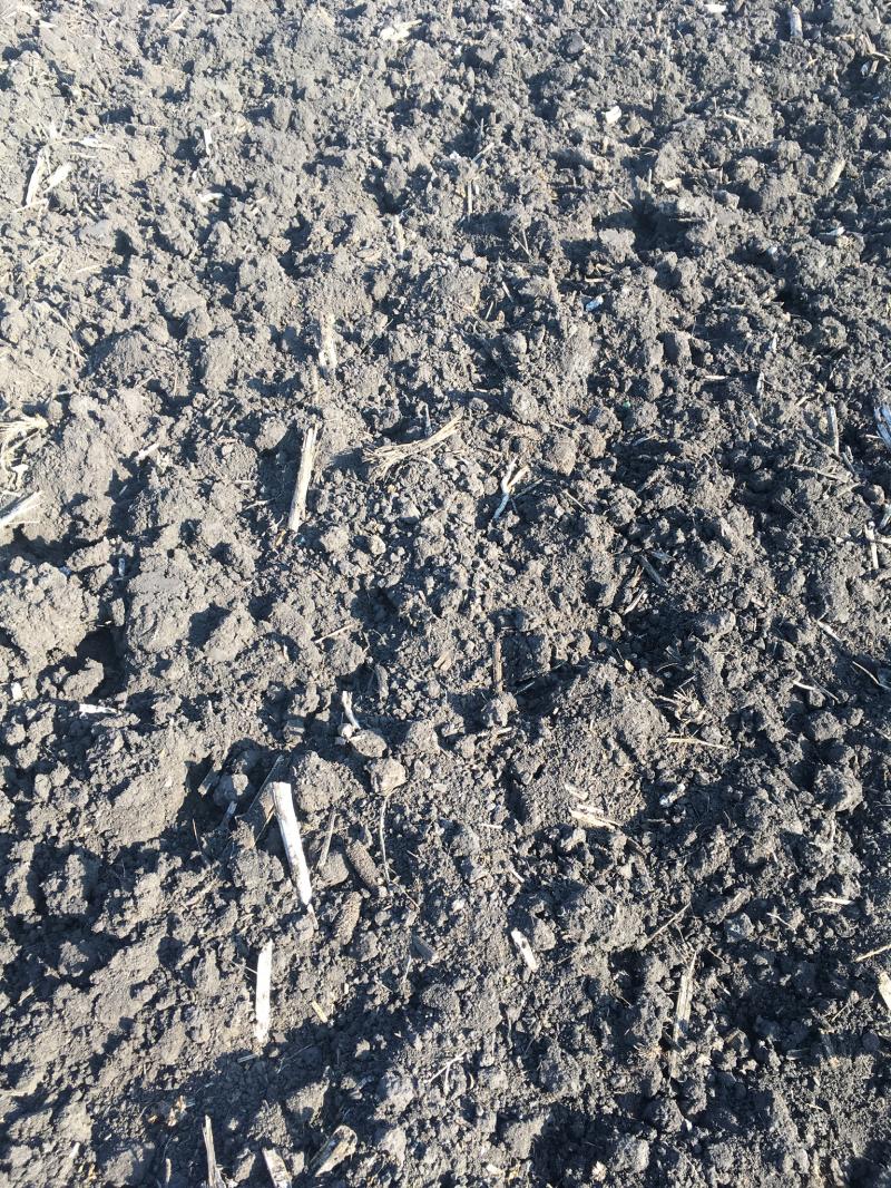

Válasz bandigh #3817. hozzászólásáraIlyen nálunk az aprómorzsás, amit idén csak foltokban sikerült elérni. De a cambridge henger részben szépitet rajta.

Aratás után hagytam a területeimet (szalma szecskázva), most a napokba futottam le rt-vel. Vetés előtt kap egy totál gyomírtást (ha kell), de amúgy 3 gerendelyes grúber 20-25 cm mélyen és vetés. Kukorica után tavaly októberbe vízszintes tengelyű zúzóval lejártam, fent említett grúberral lefutottam, majd elvetettem az árpát. (62q/ha lett)
Válasz szanberg #3812. hozzászólásáraVoltunk arra felétek nyaralni.Igaz kicsit arrább Hollóháza stb.Döbbenten tapasztaltuk, hogy nem egy forrás ki van száradva és a patakok sem az a nagy bővizű hűha de folyik..Nem nagyon járt arra az idő?Radaron Kassán látszik mindíg hogy esik.
Elég égető ott a vízmegörzés. De a Sajó eleggé tele volt
Válasz Wilde #3793. hozzászólásáraHát a Cultus 420 az 5 gerendelyes szerszám, más szerkezet nagyon mint egy 3 soros, de többen ismerőseim terránóznak szimplán a kukorica tarlón mint ahogy írtam is, meg a kis 3soros Cultussal is dolgoznak ugynígy.
Marad felül mulcs természetesen, szerintem itt ez volna a lényeg az egyenletesen elgereblyézett homogén bedolgozás mellett. A gyökérből is marad felül de ha nem sima kombinátorod van hanem ritkább osztású, vagy egy ásóborona, nincsen azzal gond.
Termés kiesést én nem tapasztaltam, sőt!
Mindig egy kicsit gyengébben indul egy szántotthoz képest de a végére mindig ezek a legjobb kukoricák, a környéken is, ki merem jelenteni!
