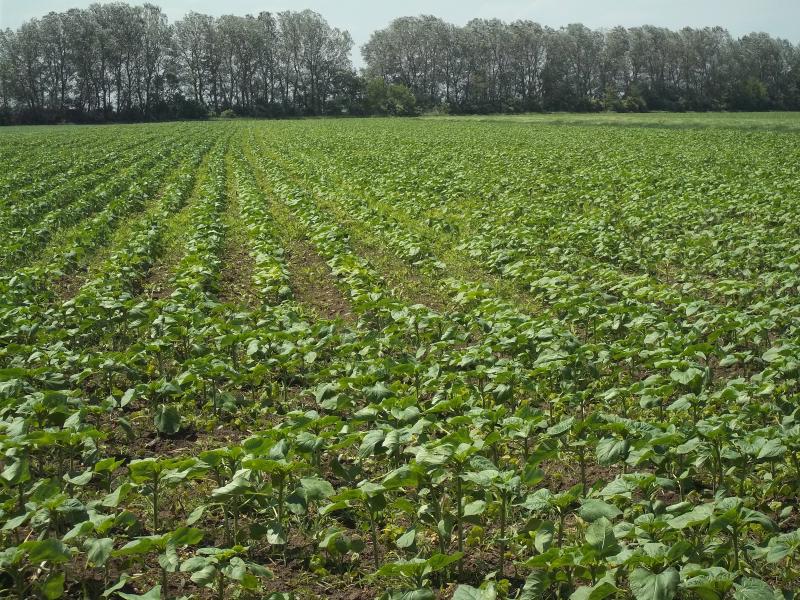

#1768 kukaccsosz

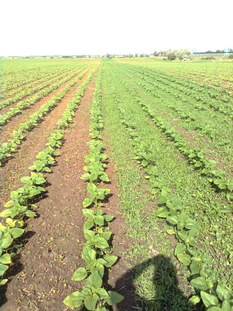

2012-06-02 18:13:25
Válasz #1765. hozzászólásra
Itt egy expresses napra.
LE25 (homozigóta) alapkezelés duallal, majd 45g express.
Elöl a kezeletlen.

#1765 ZZ
2012-06-02 11:26:17
expresses naprákról dobjatok már képeketsmile w00t

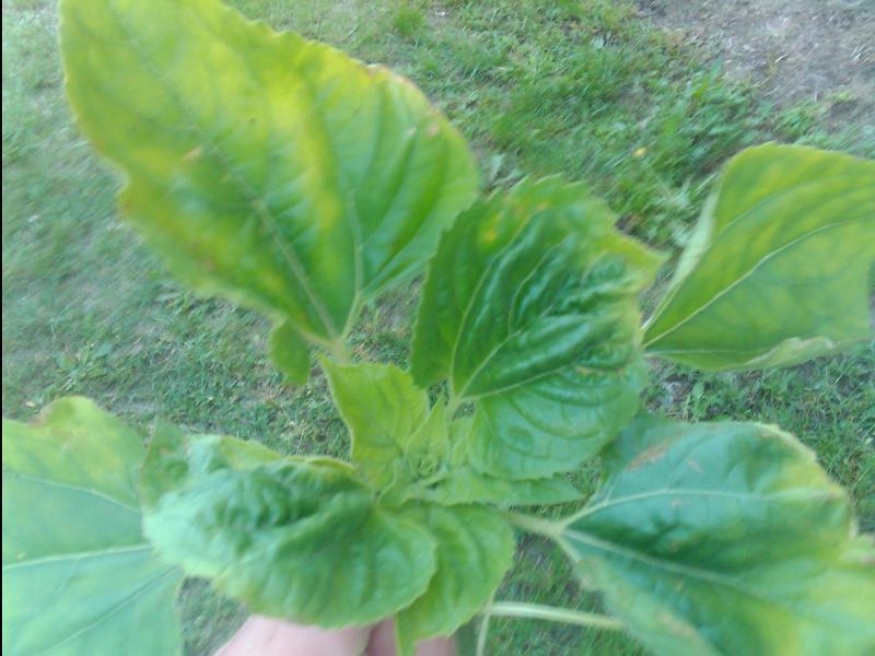

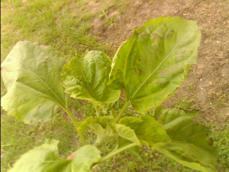

#1752 kutyalaci
2012-06-01 22:11:14
Pfúúú!No skacok!Megvan,hogy mi lett a naprámmal!
A pulsarosat lenyomtam expressel!
Hát elég szarul néz ki!smile blushingsmile oops

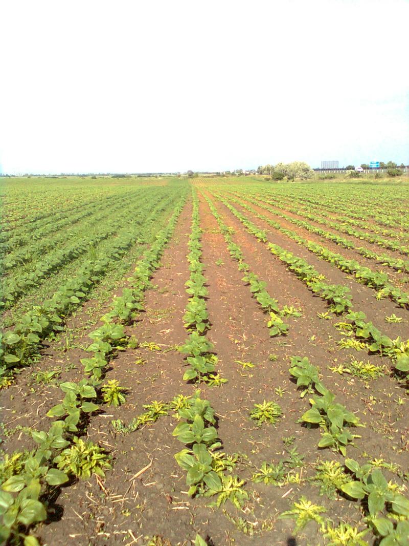

#1744 drenthe evo
2012-05-29 19:28:44
Na , valahogy így kellene dolgozni mindig a Pulsar-nak . Jó időzítés és az 1 liter erre képes , alapkezelés nélküli földbe.
Értelem szerűen a zöld-gazos rész a kezeletlen balról és jobbról is van kép . A közelin pedig az látható , hogy már mekkora lenne a gaz ha nincs kezelve.
