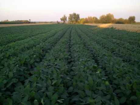

#3142 szanberg
2015-10-07 22:44:31
Ez volt még növésében a 3tonnás szójám.

#3140 szanberg
2015-10-06 21:48:24
Most egy pár napja nem arattam mertesett meg takony idő volt itt. Legközelebb ha vágok megpróbálok fotózni, csak nekem vinnemkell külön gépet mert egyszerű régi telefonom van csak.
A 3tonna feletti táblát szívesen megmutattam volna, igen szép volt!
Feco múltkor látta élőben még lábon de fotót senki sem készített sajnos
