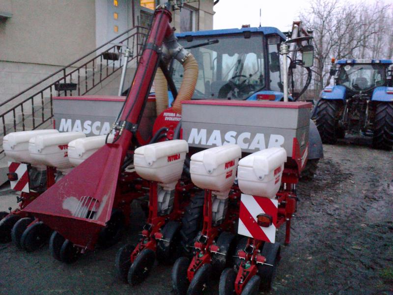

Előírások a rovarölő szerrel csávázott vetőmag pneumatikus géppel történő vetésére a méhek védelme érdekében
Syngenta
VETÉS ELŐTT:
Rendszeresen ellenőrizze és tartsa karban, vetés előtt gondosan állítsa be a vetőgépet ! A csávázott vetőmag felülkezelése tilos, mert ez fokozza a leporlás kockázatát!
A vetőmagos zsák alján esetlegesen felgyülemlő port ne töltse a vetőgépbe! A porral szennyezett vetőmag zsákot veszélyes hulladékként kell kezelni!
VETÉS KÖZBEN:
Meg kell akadályozni avetőmagról esetlegesen ledörzsölődő por elsodródását a szomszédos virágzó kultúrákat látogató méhek védelme érdekében!
Direktvetés esetén, a táblán előforduló virágzó növényeket a vetés előtt el kell távolítani.
Erős szélben ne vessen csávázott vetőmagot. A vetés során ügyeljen a vetőmag norma és a haladási sebesség betartására.
Pneumatikus vetőgépek esetében a magokról esetlegesen ledörzsölődő portmegfelelő csővezetékkel (deflektorral) a talajfelszínre vagy a barázdába kell vezetni.
JOGSZABÁLYI HÁTTÉR
DEFLEKTOR használata 2010-től KÖTELEZŐ a pneumatikus vetőgépekhez
EU Bizottság 2010. április 28-i határozata szerint.
Magyarországon 2010. októberétől a neonikotinoid hatóanyagú csávázó szer engedélyokiratok előírása szerint.
Az EU Fenntarthatósági Irányelvének megfelelően 2012. decemberében közzétett Nemzeti Cselekvési Terv szerint.

Akkor inkább az egyik műtrágyaszóró- vagy a magvető csoroszlya mögé. Annak több értelme lenne. Vagy venni kell egy nyomólevegős vetőgépet.

150-es gégecső,és egy bádogház vetőgépre,ilyen "egyszerű"

Nah ez megint új, házilag legyártani hozzá nem lehet egyébként? Annyira cifra csak nem lehet a cucc.

Igen,nem nagy valami megcsinálni.

Hallottatok az új szopatásrol,a vetőgépből kijövő turbinalevegőt le kell vezetni a fölhöz 150miliméterre
