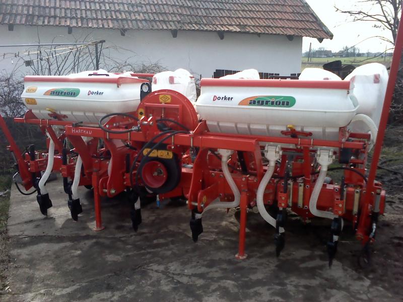

Most telefonáltak a magtártól hogy ma holnap megérkezik a műtrágyaszóró adapterem a vetőgépre.
Ha ma nem jön éjszaka biztos nem alszok a kíváncsiságtól!
Majd ha ideért teszek fel képet.smile thumbupsmile thumbup

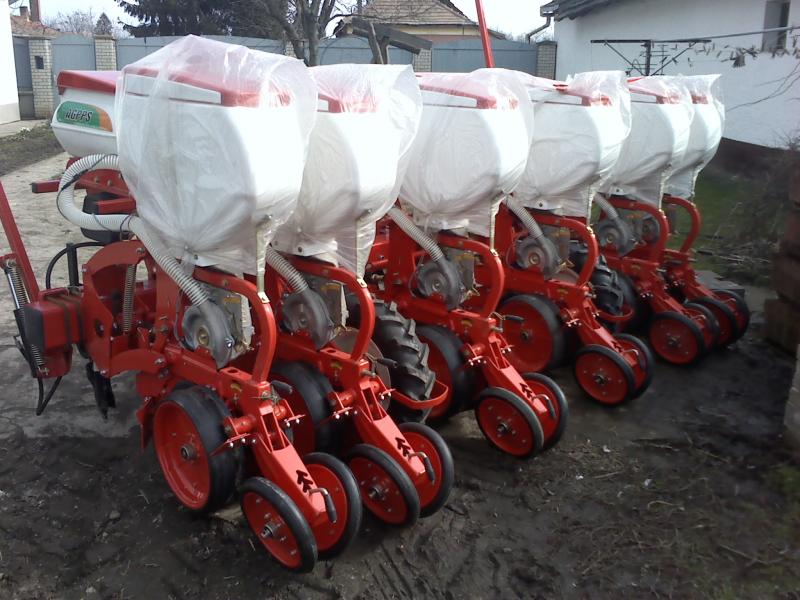

A magasító 900euro,a két tartályt összeköti középen ahol nincs tartály vé alakban ketté osztja az anyagot,ez +330 liter.Van egy 1000L műtrágya szóróm erről leveszem a hajtóművet a két lefolyón bővítek meg egy kis munkahengert teszek rá hogy a súber lemezt mozgassa és így majd nem kell alámenni tankoláskor.smile thumbup
Itt kötött fekete földek vannak,meg egy kis szikes homokos föld.
Gyűrűzni nem szoktam utána,elég a tömörítő kerék,vagy ha nagyon xar a föld nem megyek 11-el csak 8-al és így ott is tökéletes a vetés!smile thumbupcool
Szolnoktól milyen irányban laksz(dél,kelet észak,nyugat)?smile confused
